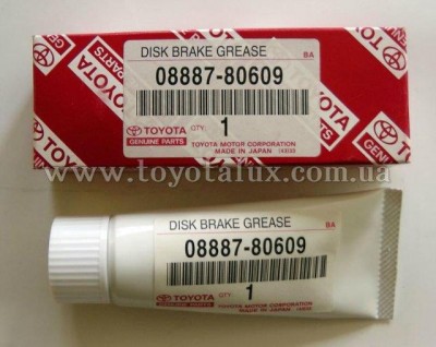

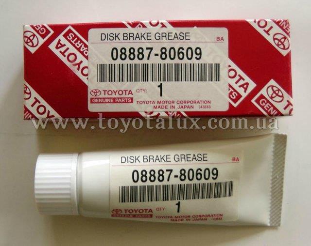

Вот в свое время что было найдено на каком то из форумов по применению оригинальных смазок от тойоты для тормозных механизмов
08887-80409 — для смазки обратной стороны колодок (противоскрипная).
08887-01206 — для смазки манжеты тормозного цилиндра.
08887-80609 — для направляющих суппортов.
08887-80609
TOYOTA DISC BRAKE CALIPER GREASE 50 g, p/n 08887-80609:
Состав
-силиконовое масло
-диоксид кремния (селикагель) аморфный (некристаллический)
-политетрафторэтилен (тефлон)
-силиконовая резина.
Применение
Смазка белого цвета предназначена для смазки направляющих суппорта.
08887-80409
TOYOTA DISC BRAKE SHIM GREASE 5 g, p/n 08887-80409:
Состав
-силиконовое масло
-графит.
Применение
Применение в противоскрипных пластинах, так же в опорных пластинах колодок.

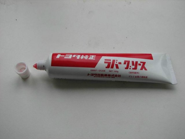

08887-01206
Toyota Rubber Grease p/n 08887-01206 (тюбик 100 грамм)
Состав
-Base Oil/Базовое масло CAS номер #9003-13-8 это Polyalkylene Glycol (полиалкиленгликолиевое масло) – 74-79%.
-Загуститель (литиевое мыло) – 12-17%
-Присадки – 7-12%.
Применение
предписана производителем (в данном случае это Toyota, а не Cosmo Oil Lubricants Co., Ltd.) для манжеты и поршня главного тормозного цилиндра. Расход один тюбик на 100 автомобилей Тойота.
Для смазки резинок, именно пыльников. Ни коем образом не для направляющих, как многие считают и делают (даже официальный TOYOTA Service этим грешен)
Вместе с оригинальным рекомплектом пыльников идет пакетик именно розовой смазки.
