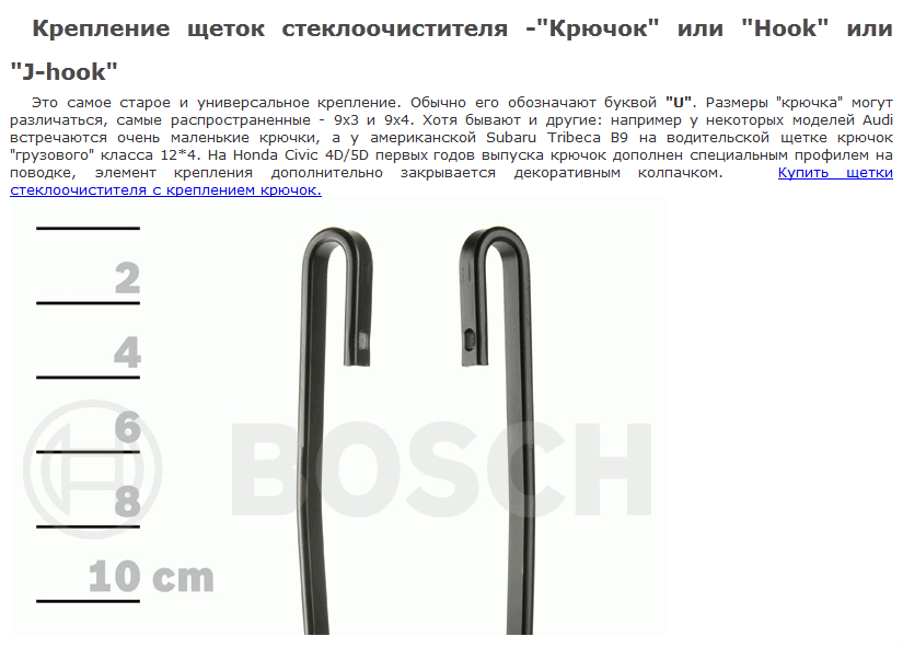

Вчера купил себе поводок от 2111 и щетку 380мм. и обломался - ширина поводка на 1 мм. меньше обычного (8 мм. вместо 9мм.) и щетка болтается
Поводок левый? Или они все такие и надо переходник искать?

Не левый. 8 мм, Вы правы. Или другое крепление (щётка) или зажигалка пьезо рулит.)))

Спасибо, а то уже начал посматривать на дорогах 2111, чтобы измеритьLebed писал(а):Не левый. 8 мм, Вы правы. Или другое крепление (щётка) или зажигалка пьезо рулит.)))
Буду подбирать что-нибудь, взял Хорс (что было в магазине под рукой), там куча переходников в комплекте, но под крюк только 9х3. Да и крепление хитрое.
Так что любая первая попавшаяся щетка может не подойти!

Аналогично и с Alco 380мм. В магазине на совместимость не посмотрел, потом уже лень было ездить для обмена/возврата. Применил зажигалку.
