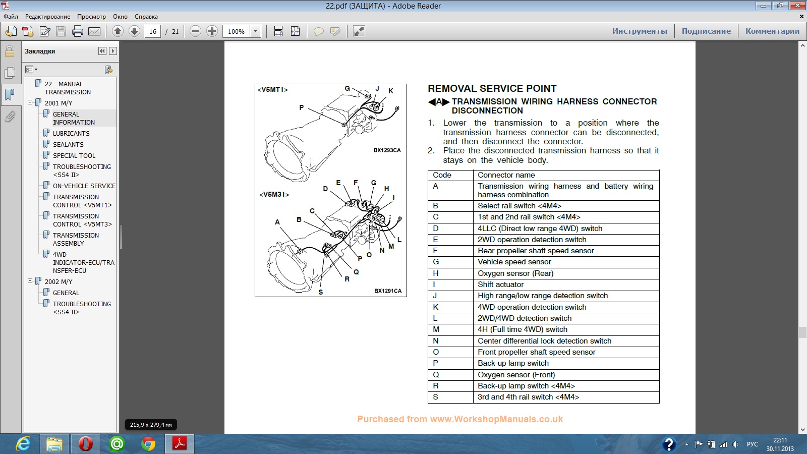

А по датчику на задний ход не подскажите где он находится, а то коротит он на 2 и 4 передаче.

Это про трёшку вопрос?

Да, по трёшке.
Спасибо, за картинку, буду разбираться.
