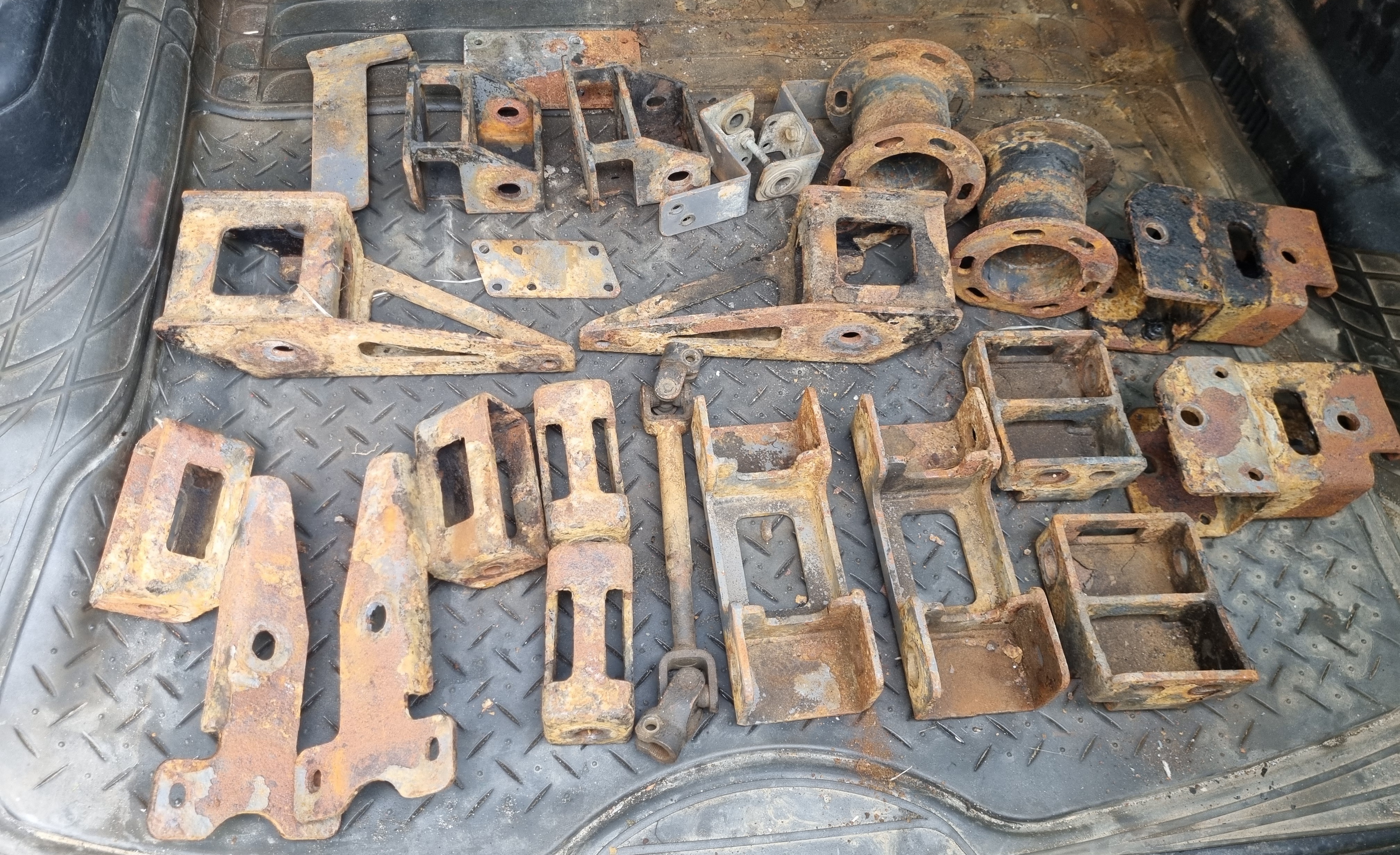

_YURY_ писал(а): установил комплект болт он лифт 4" (10 см) почему выбрал такой?
потомучто при большем уже очень радикальные изменения.
производител "Уолкер соплайз" япония, в комплекте проставки под передний и задний подрамники, под балку раздаточной коробки. Новые крепления радиатора охлаждения, удлинитель всасывающего патрубка, удлиненная проставка рулевого карданчика, новуе крепления для выхлопной системы, ппроставки под защиту АКПП, шланг на сапуны, проставки под переднии стойки и соответственно весь крепеж. и несколько листочков с мелкими фотками и заметками от руки какогото японца."мануал по установке"
Установленно все было за два дня, ставил знакомый мастер.
Замечаний при устаноке не возникло все встало на свои места без лишней подгонки, даже остались лишние детали
некотрый крепеж задней части выхлопной системы, оставили старый крепеж, чтоб она сильно в низ не опускалась.
Фоты здесь http://www.pajero4x4.ru/fgallery/thumbn ... album=1082
Всем привет.

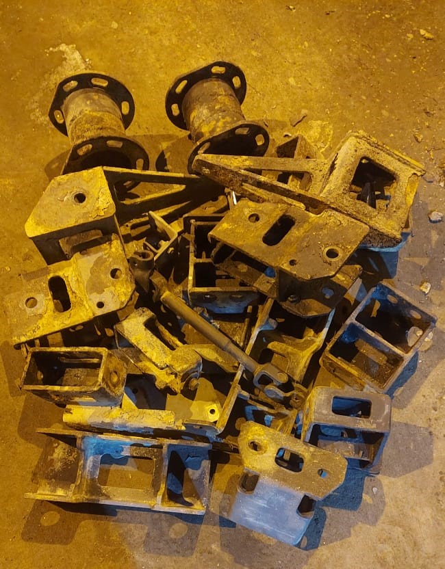

В продаже комплект болт он лифт 4" (10 см).
Это именно этот комплект, купленный в Японии, обсуждаемый в этой теме. Машина была продана, комплект сняли с нее. Я купил его себе, но по стечению обстоятельств устанавливать не буду.
На фото его нынешнее состояние, ничего критичного, просто дорожная грязь, в остальном без нареканий.
Цена 30 000 руб.
Если интересно пишите в личные сообщения.
