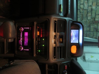

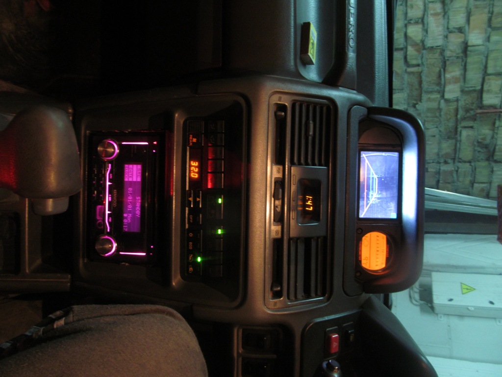

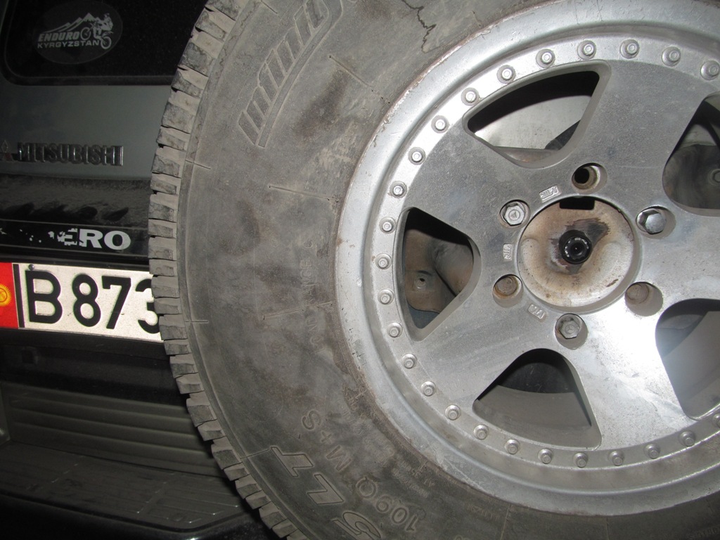

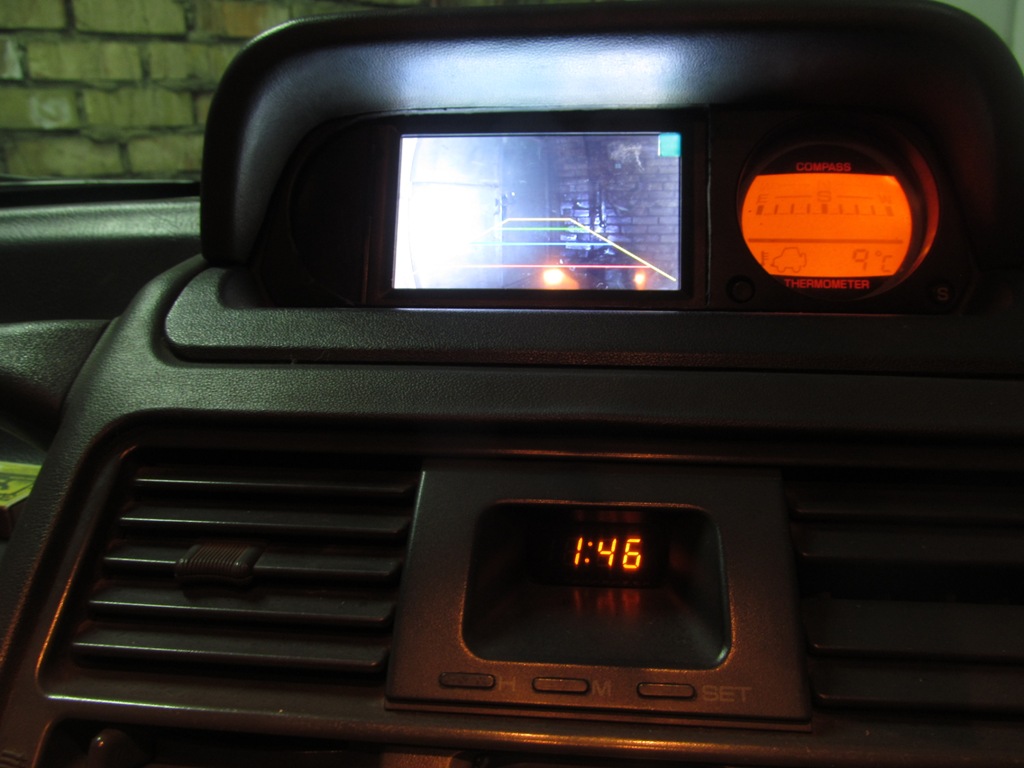

Всем привет. Сделал вечерком то, что давно уже хотел сделать: камеру заднего вида и монитор в доп.приборы. Альтиметр и хренометр уже давно не работали. Тоже хотел переделывать козырёк под больший монитор, но потом увидел в продаже данные дисплеи и решился. Колхозно конечно, но все же лучше, чем созерцать вытекший кренометр и не работающий альтиметр. А камера заднего вида - вещь полезная: видно куда сдаёшь назад. Кстати она ещё с ИК подсветкой.
Сначала встроил монитор. 4.3" встал как родной. Потом высверлил отверстие в креплении запаски: металл там толстый, замучился. Далее дырка в двери, чтобы провод зашел в дверь. Потом геморное проталкивание проводов с камеры в резиновой гофре. Гофра не цельная, поэтому где то на середине пути вывел провода наружу и... сигнальный кабель завёл в салон, а питание кинул на лампочку заднего хода. Потом протащил AV кабель с торпеды до заднего кондёра. Вроде всё заработало ))

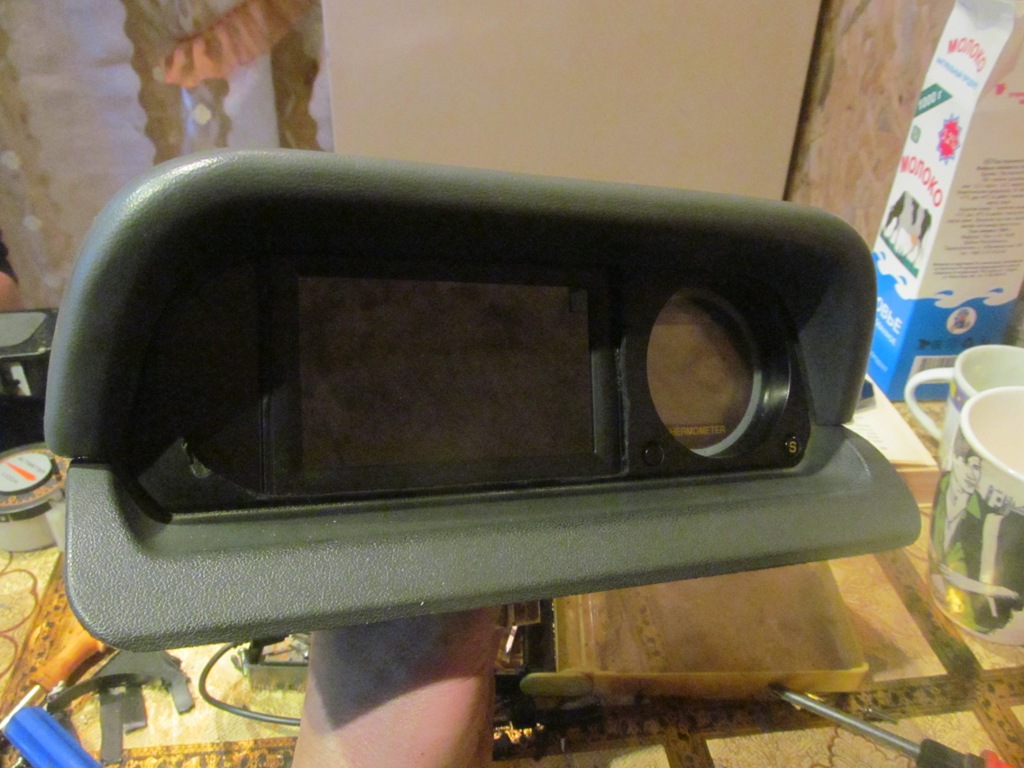

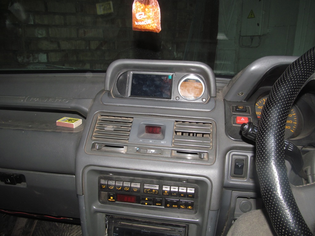

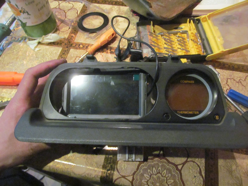

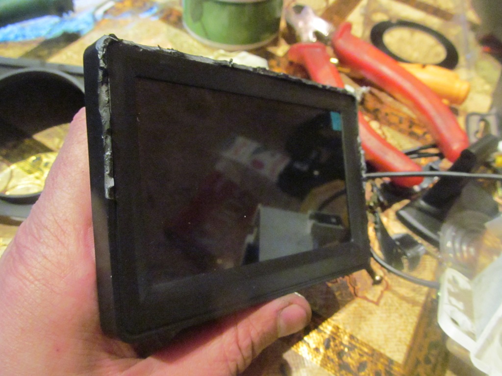

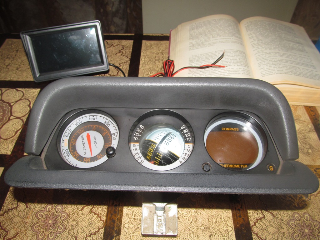

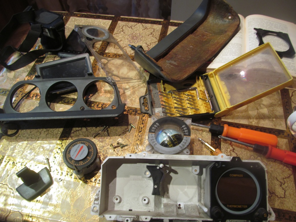

Хронология установки монитора в панель доп. приборов.
