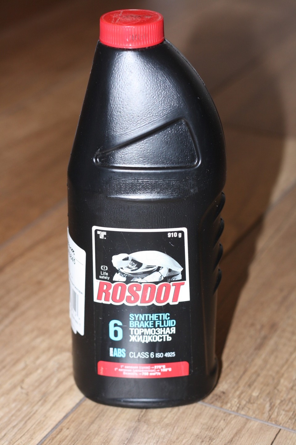

Еще можно попробовать полностью поменять жидкость и прокачать. Возможно, ситуация улучшится.
Как-то мне коллега посоветовал жижу "черепашку", но Class 6 (а не 4 как у нас принято заливать). а это как раз жижа для ABS.
я попробовал, и мне очень понравилось. все звуки посторонние из системы ушли, педаль стала более мягкая и отзывчивая.
при цене 245р. за 1л очень классная жижа.
до этого была залита фирменная Castrol DOT4 за 800р/литр.
