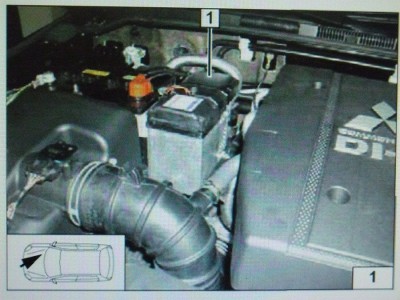

А можно пояснить, чем отличается умник, который установил вебасту как на фотке, от умника который её ставит скажем за решёткой радиатора? или в другое какое место?
Тем что при проезде через брод вебаста будет полная в воды, поэтому и за бампером устанавливать ее не стоит. Вообще для П4 у вебасты существует кит официальный для установки рядом с правым аккумулятором без всякого колхоза. На форуме все это обсуждалось.

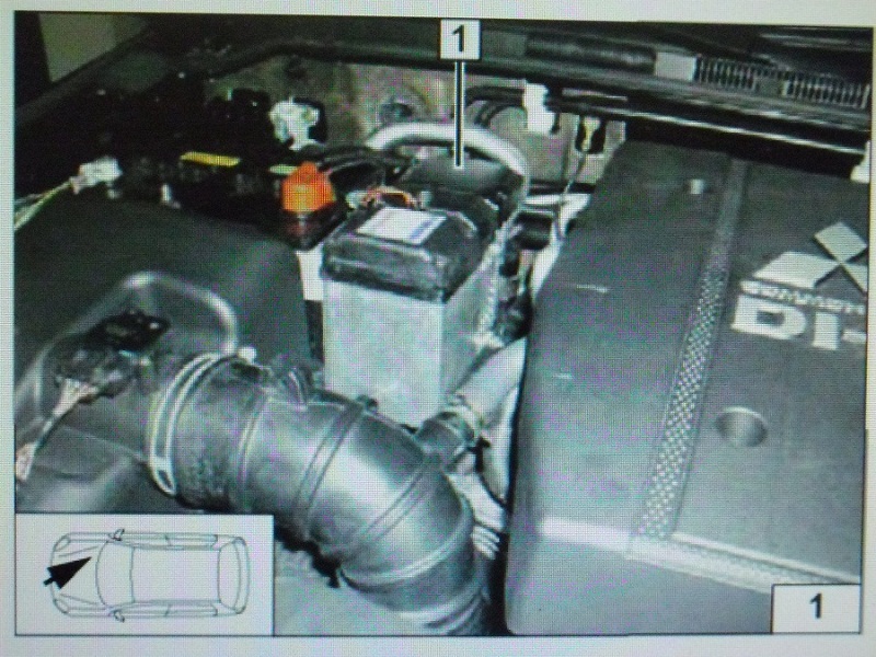

А если брод глубокий, то вебасту, установленную рядом с правым аккумулятором не зальёт?:) Кроме того, есть документальное подтверждение того что, вебасту нельзя эксплуатировть при попадании на неё воды? Кстати документально можешь, подтвердить, что официальная установка вебасты устанавливается возле правого аккумулятора? читал тему, где обсуждалась установка вебасты.

фото из инструкции.

kompail писал(а):А если брод глубокий, то вебасту, установленную рядом с правым аккумулятором не зальёт?:) Кроме того, есть документальное подтверждение того что, вебасту нельзя эксплуатировть при попадании на неё воды? Кстати документально можешь, подтвердить, что официальная установка вебасты устанавливается возле правого аккумулятора? читал тему, где обсуждалась установка вебасты.
Какой смысл мне что-то подтверждать и доказывать каждый сам решает как ему убивать свою машину, просто высказал свое личное мнение, что касается официальной установки вот вебастовский партнамбер 1312098А кита для установки вебасты на дизельный паджеро, себе именно так и устанавливал принес этот номер нашим официальным представителям вебасто, они мне привезли этот кит через новосибирское представительство, т.к. в наличии его не было и установили, было это 4 года назад проблем с вебастой никаких нет вообще

webasto писал(а):фото из инструкции.
подскажите пож. для такой установки вебастовский партнамбер 1312098А кита обязателен? или возможна установка без него?
