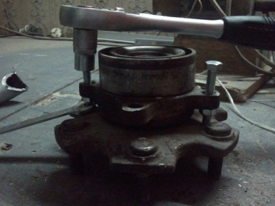

Посетил, мой правый передний подшипник, толстый полярный лисиц. Сегодня при смене колодок обнаружил маленький люфт. Поеду покупать (опять) :*SCRATCH*:

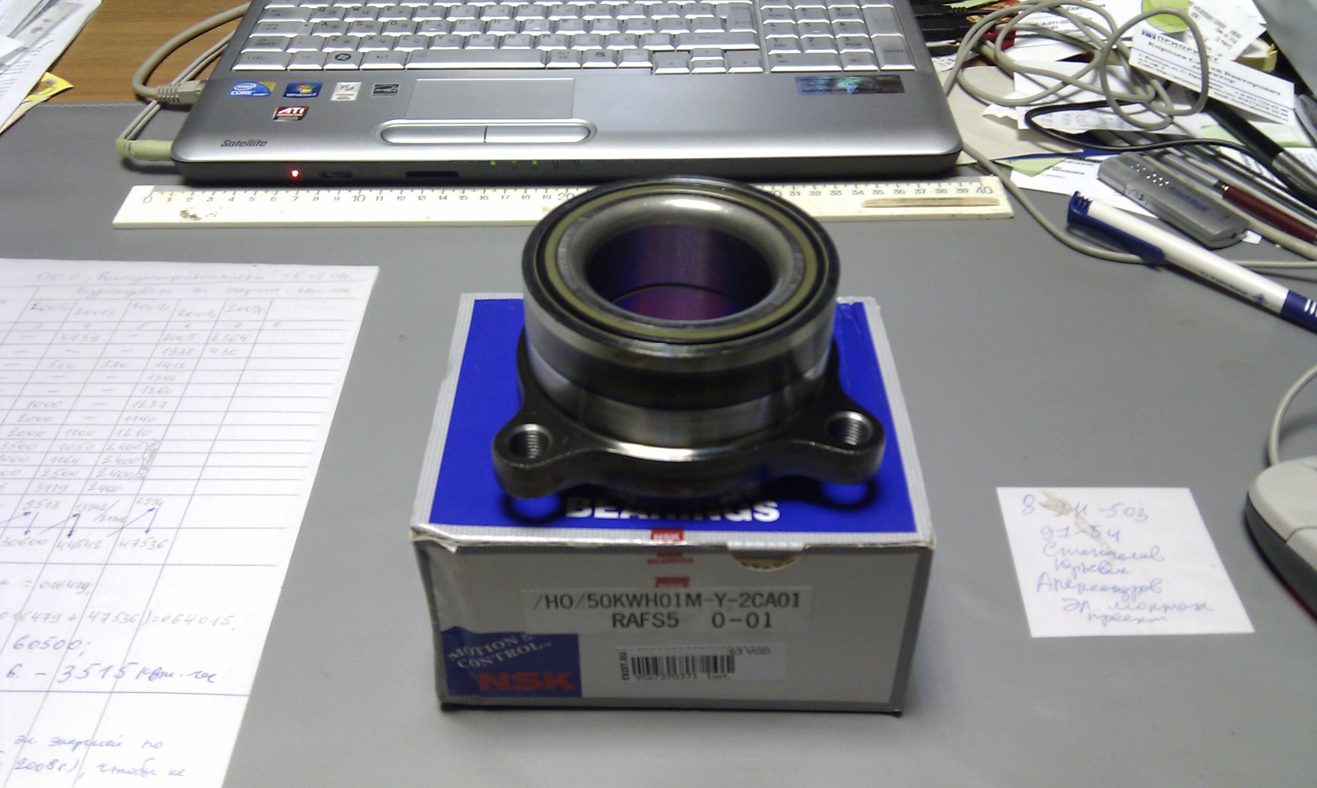

Сегодня привезли "типа ступицу в сборе" из Экзиста NSK. Это один подшипник (Nsk 50KWH01M-Y-2CA01 Ступица 3 044,92 руб.)

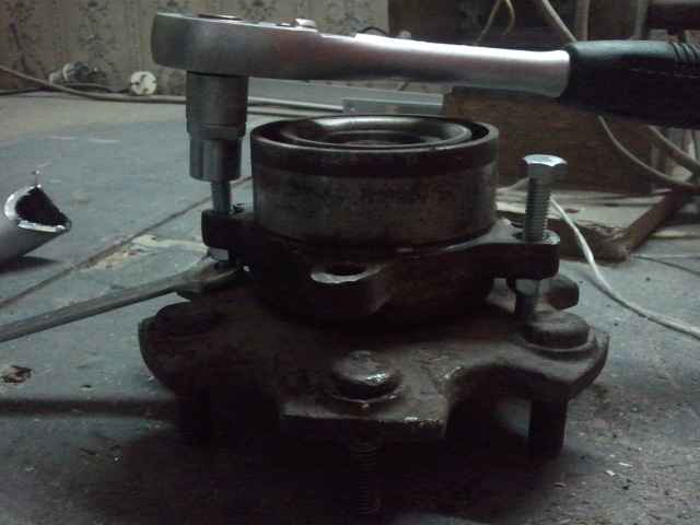

Тоже не плохо. Ступица (старая) из подшипника выпресовывается легко (по крайней мере у меня) тоже возьму один подшипник, он 80$ стоит

Я свою старую так вытащил (те спрессовал)

HiTEX писал(а):Я свою старую так вытащил (те спрессовал)
Дядя Вася,
а болтики применяли японские или российская резьба подошла?
