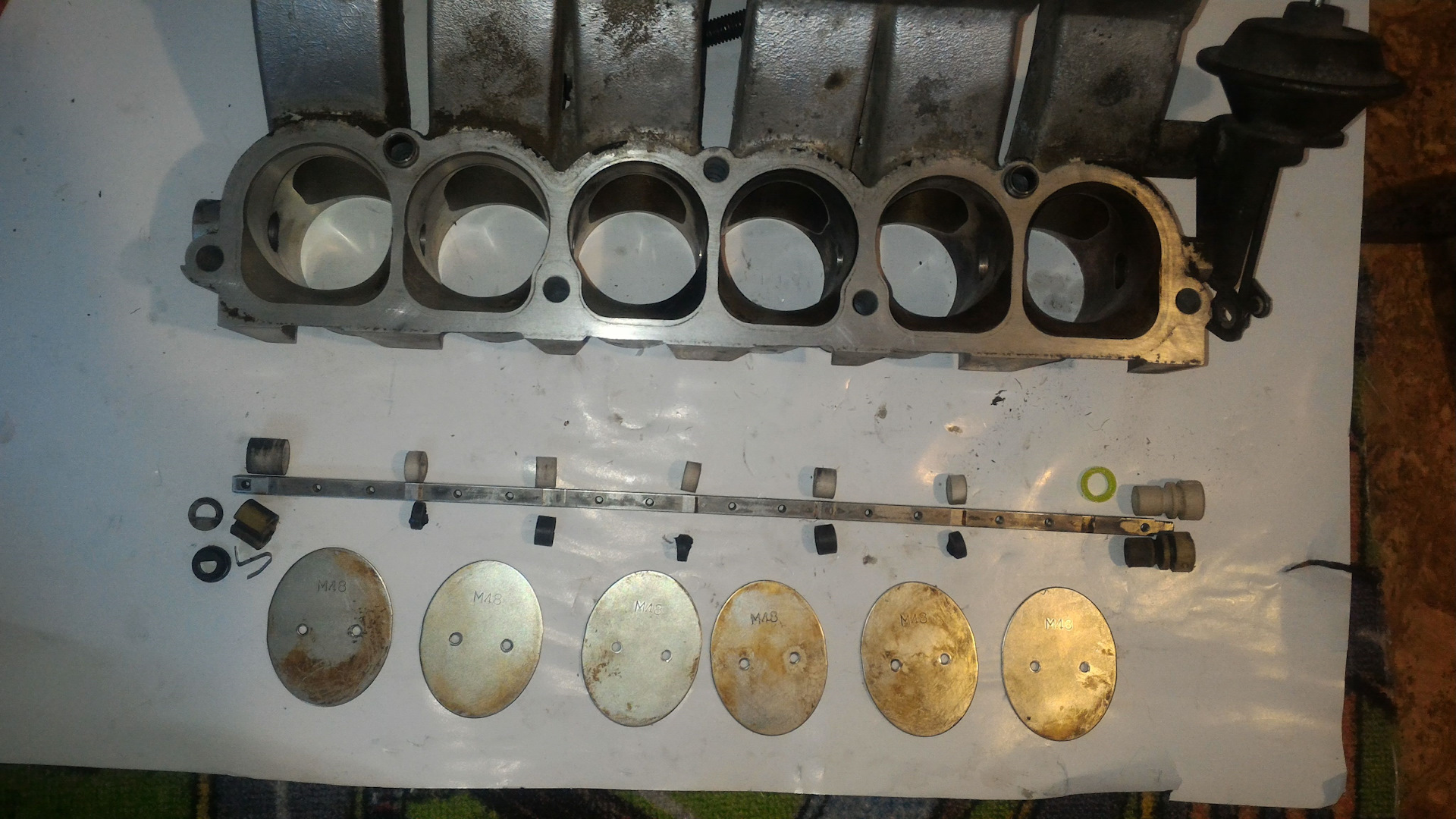

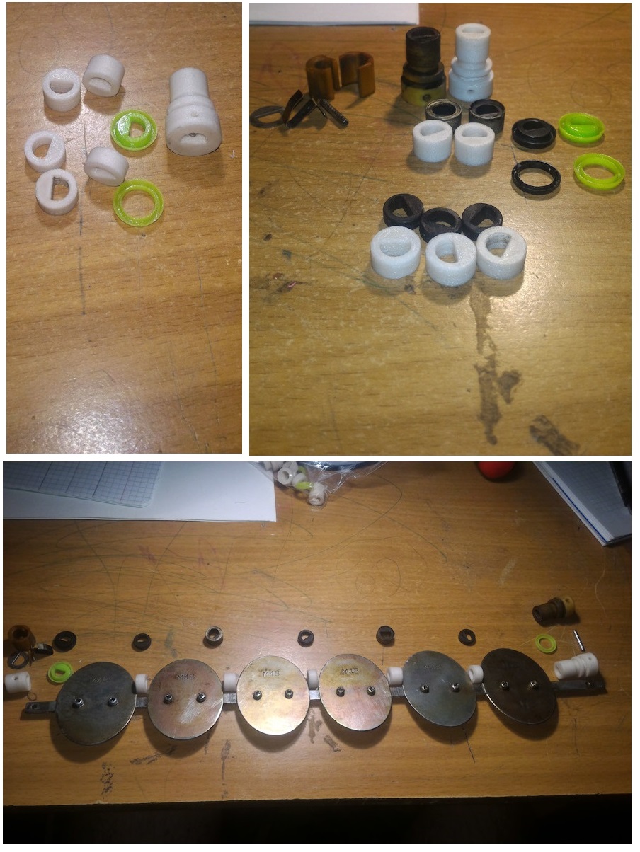

Вот и я решил заслонки починить.
До этого только регулировали их с помощью винта, но сейчас уже не помогает, цепляет где-то в недрах.
При вскрытии болты были ослаблены, но все на месте, на клей их и обратно.
Ремкомплект Дмитрия и всё как новое, зазор оставили 0.5 мм, вращается идеально, не цепляет, не звенит нигде.
Пробег 175 тыс, запчасти 5500, работа 3500.

Корней писал(а): 09 ноя 2018, 11:37 Ремкомплект Дмитрия и всё как новое, зазор оставили 0.5 мм, вращается идеально, не цепляет, не звенит нигде.
что за Дмитрий такой? я покупал у Андрея из Новокузнецка. Он производит такие ремкомплекты

Да перекуп из Москвы, набор такой же

Корней Перекуп - всмысле сам не изготавливает?
Тут упоминался Андрей. От себя добавлю, свои личные мысли:
Мы не просто покупаем ремкомплекты, мы также инвестируем. И тут есть повод задуматься. Задуматься куда инвестировать. Например - в производителя, который потратил много времени на ремонт коллекторов, через руки которого прошли разные модели, он мог видеть эволюцию от производителя этого узла и его компонентов (как менялись кол-во и толщина материалов), он осуществляет периодический опрос клиентов, чтобы постоянно следить за своим результатом и быть уверенным, что все остались довольны и тех процесс не требует корректировок. Доказательство всего этого, есть в последующих публикация от производителя.

Я не перекуп, я просто купил набор, отвёз в сервис и мне сказали, что идеально.
Не вдавался в подробности территориального изготовления
