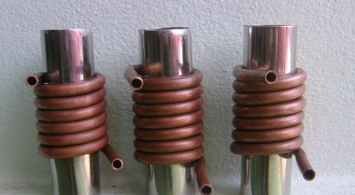

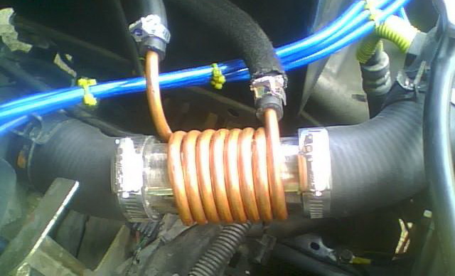

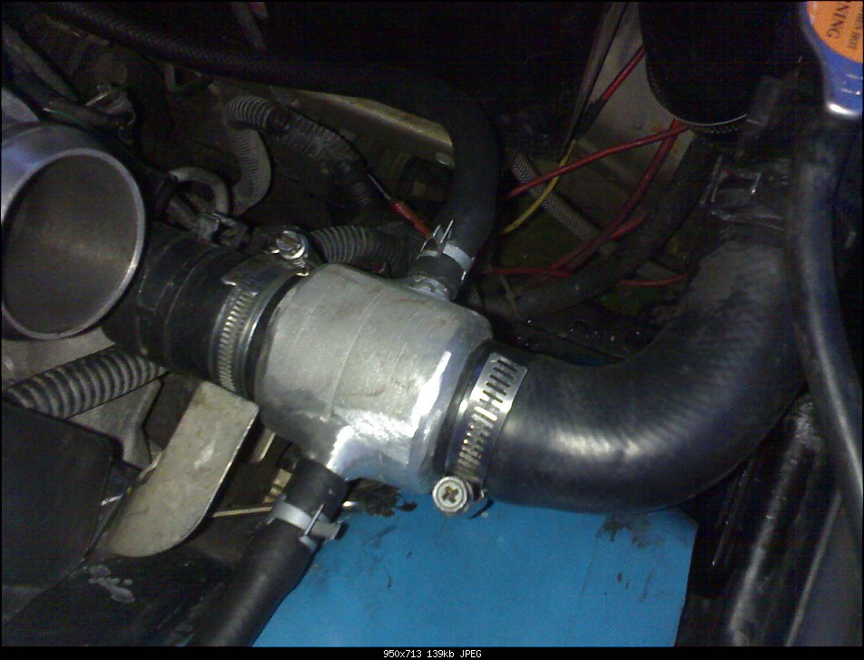

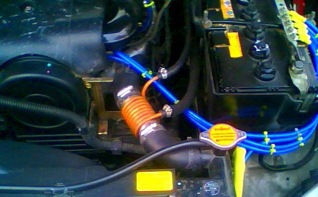

ЕГР глушат однозначно, на 24 стр я фотки кидал. Заслонку удаляют. Я подозреваю что на егр можно снять исполнительный привод и обмануть эбу, заставить привод работать в холостую, но думаю с заглушкой глушить надёжней.
Подогрев топлива делают , вроде расход уменьшается.
У меня в баке стоит электроподогрев топлива на зиму. Так что, если его включать постоянно, будет какой-то эффект по экономичности?

По моему полная хрень. Чем выше температура топлива тем ниже его плотность и как следствие энергоотдача, интеркулеры ставят для нагнетания в цилиндры охлаженного воздуха, для большего объема кислорода. Да и смысл отдельно греть топливо если оно и так находится в раскаленных форсунках и горячих трубках ТНВД.olegro писал(а):Подогрев топлива делают , вроде расход уменьшается.

Да оно и не холодное вовсе, ведь штатно бак подогревается обраткой...

То , что у FGC на фотках будет отлично работать зимой, если таким способом греть обратку. Мы себе делали так, только змеевик пихали в цилиндр из нержавейки, а к нему подходили патрубки с антифризом. Работало супер. Любой мороз пофиг.

Со всеми согласен. Здравый смысл мне тоже это говорит.
Только фотографии из Тайланда, а там зимы не бывает.
Видел Тайца в горах, в куртке, шапке, дрожал при 20С.
Врядли у них топливо при этой температуре парафинится.
