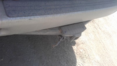

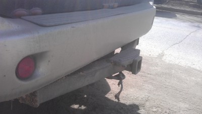

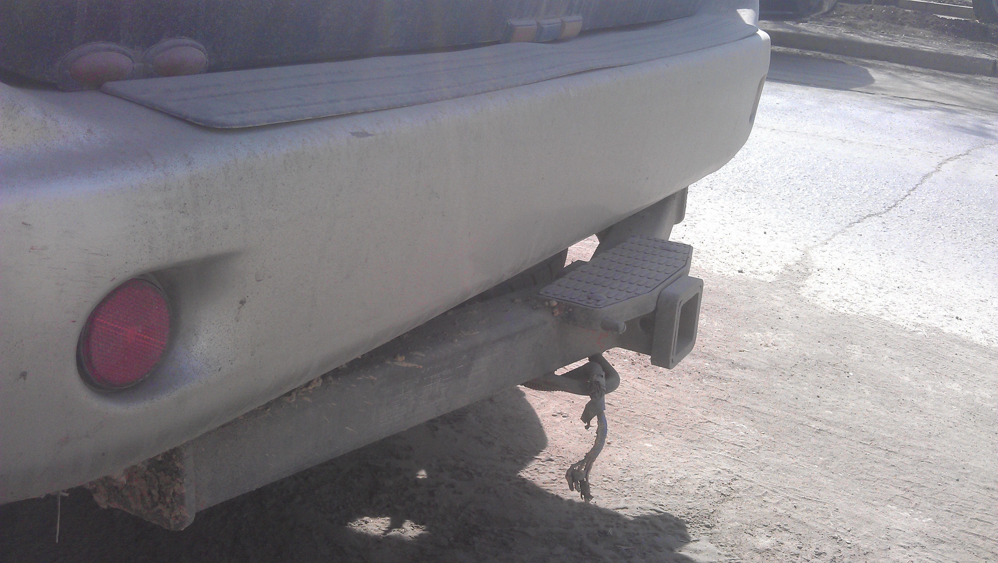

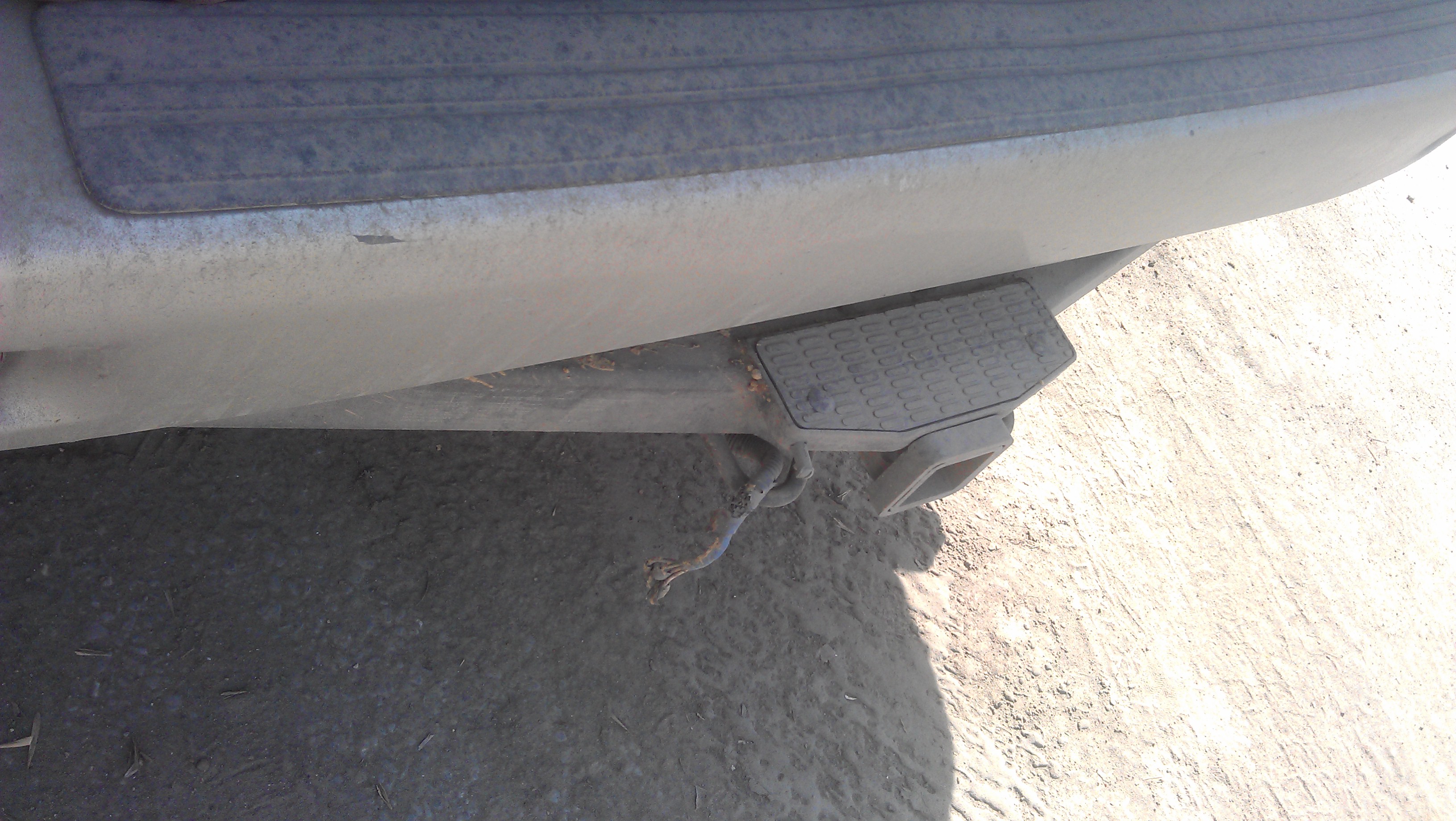

На дороге увидал старый монтеро спорт , а на нем вот такое офигенное устройство :*THUMBS UP*: со ступенькой (скорее всего маде ин юса), если готового ничего не найду попробую из бозала сотворить.Ступенька похоже несет функцию косынки.

Идея со ступенькой отличная! Нужно взять на вооружение.
я только сегодня установил Босал VFM 4156-A, буду переделывать под квадрат американский. Теперь буду добавлять ступеньку сверху, Заодно и косынки прикрыть можно будет поэстэтичнее.
Кстати, мой босал, немного сдавливает запаску. в остальном встал - как родной.

Я заметил где он паркуется , при случае сфоткаю снизу конструкцию

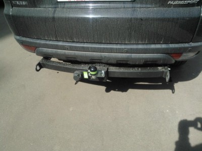

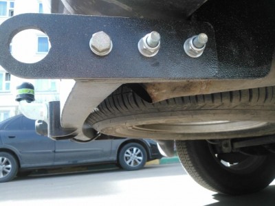

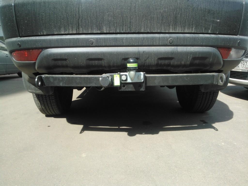

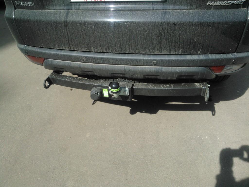

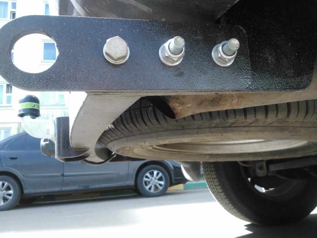

Поставил лидер-плюс, вот фотки:
По моему отлично, на уровне запаски, розетка и крюк не свисают. Буксировочные проушины крепятся фактически к раме, поэтому за них можно смело дергать, и необходимости приспосабливать родные крюки нет. Ещё что очень понравилось - выхлопная труба внутри её не видно, а то напрягал как-то этот ржавый обрубок. На третьем фото видно, что выхлопушка смотрит вниз блогодаря наклону кончика и косому срезу, так что никуда она ни в балку ни в бампер не бьет. Я доволен :*YAHOO*:
Да, и для цепей есть два отверстия :*VICTORY*:
