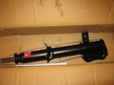

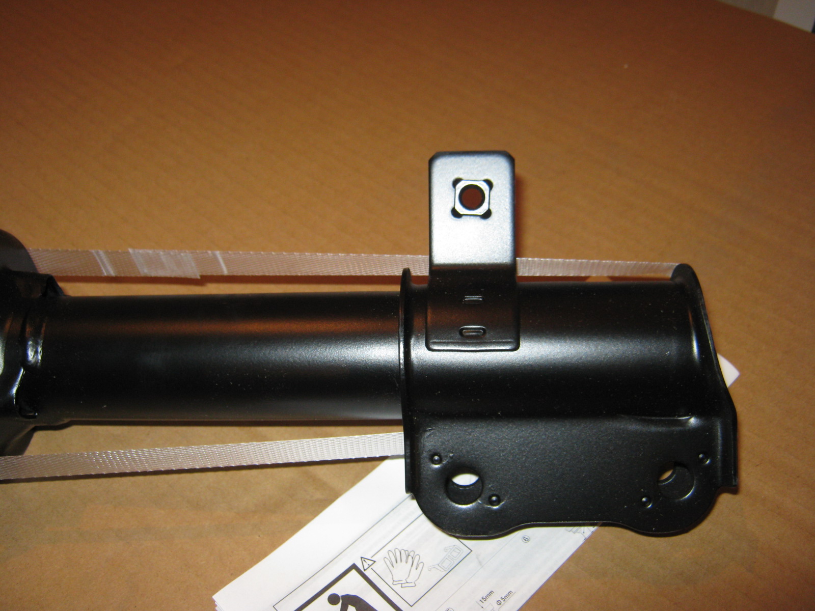

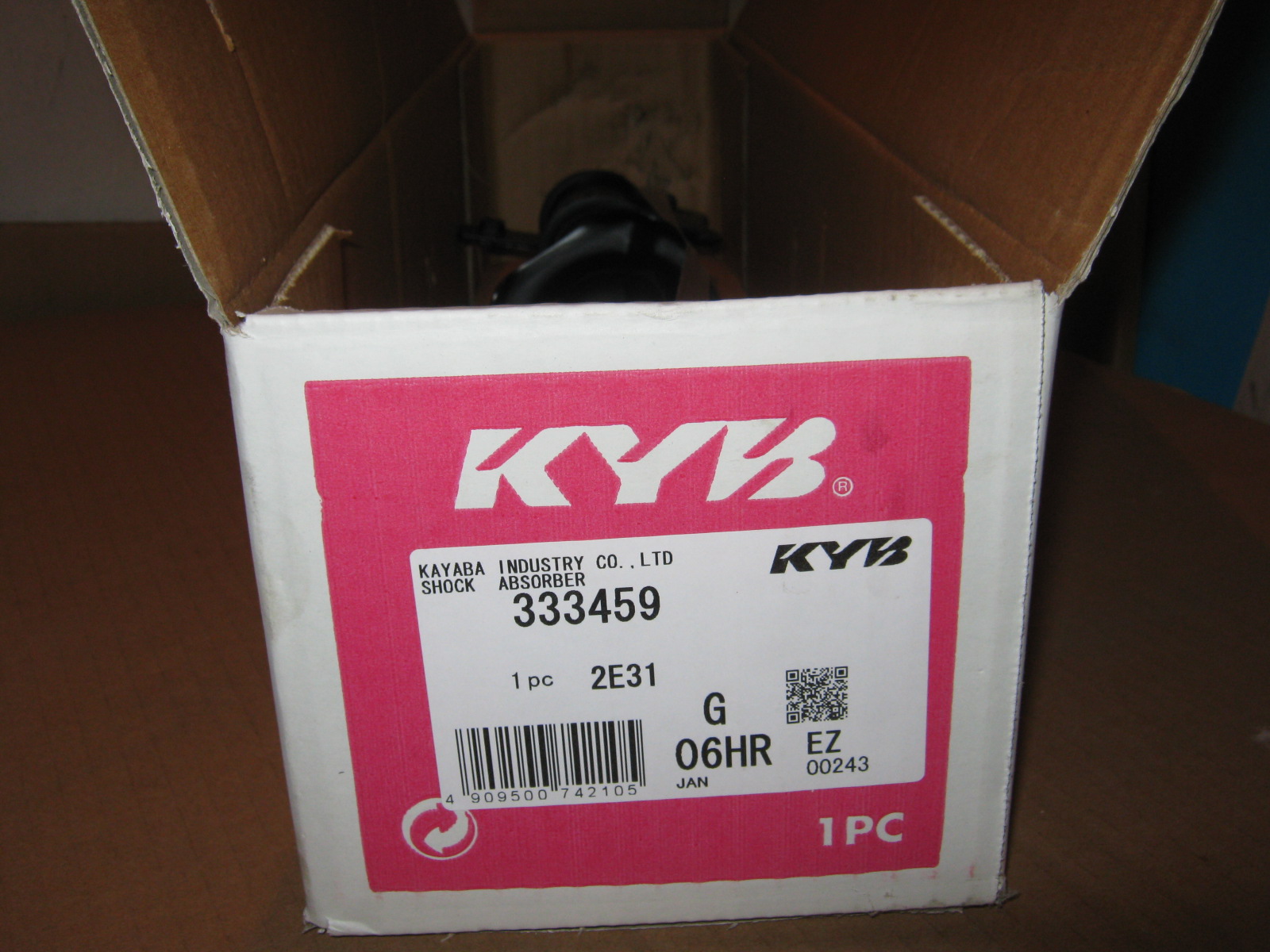

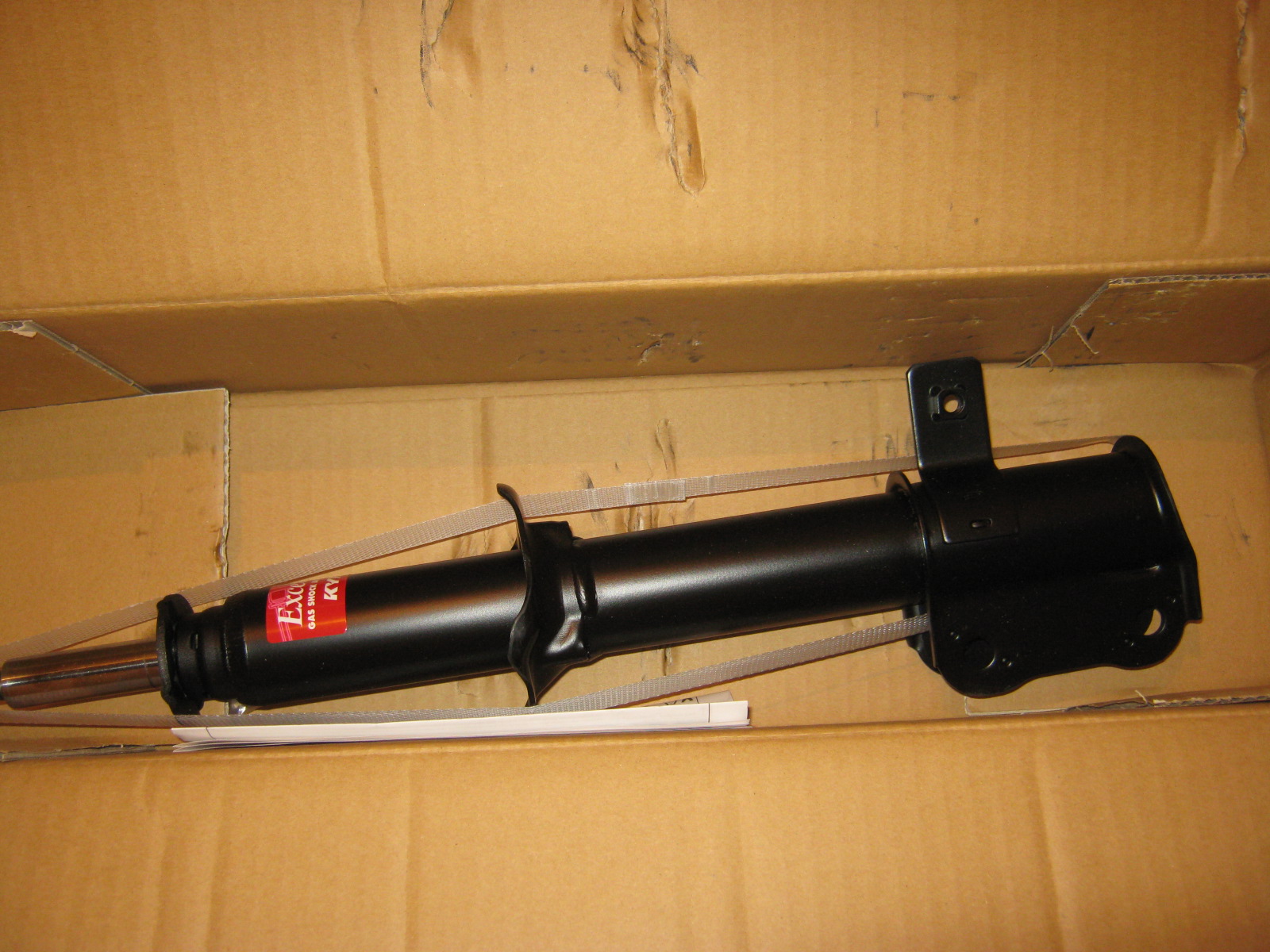

Всем привет!
Наконец-то пришли мне из Амаямы передние стойки на джуниор. Контрактные отходили три года (спасибо Владимиру "Kozanostra")
Вот решил поделиться радостью.
Шли долго, т.к. помимо стоек заказывал левую заднюю полуось которой ждал почти два месяца, об этом напишу в другой теме.
Заказывал стойки не оригинальные под номером - 333459, обошлись они мне в 7300 Российских денег за обе штуки.
На момент написания поста стойки ещё не ставил.
Фоты прилагаю.
Тут - же вопрос: кто нибудь ставил передние каябовские пружины с номером RK3893 вместо оригинальных? Цена у них уж очень заманчива. Амаяма выдаёт их как аналог родным.
Фоты прилагаю.

Как стойки то отходили ? Или уже не ходят ?ViRuZzz писал(а):........
Наконец-то пришли мне из Амаямы передние стойки на джуниор........
В чём различие между 333459 и 333460 ?
- ViRuZzz
- Сообщения: 2723
- Благодарил (а): 61 раз
- Поблагодарили: 167 раз
Re: Амортизаторы на Pajero JR кто знает
Gameszzz, ходят до сих пор. Не стучат, не текут... в общем - радуют.
Отличие у них в креплении на них тормозных шлангов.
http://pajero4x4.ru/bbs/phpBB2/viewtopi ... 60#p803000
