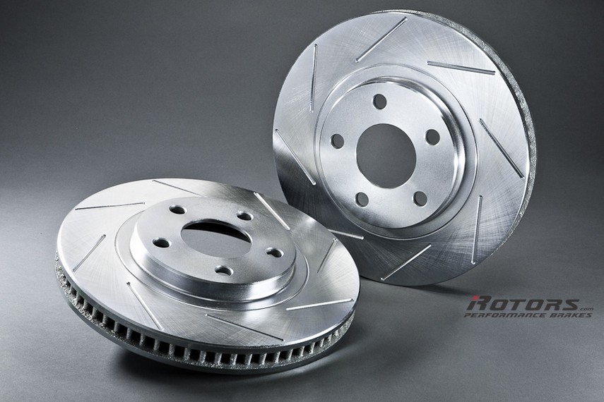

Euge77!
Такие у Вас тормозные диски?
Второй вопрос:
Не могу понять причинно-следственную связь между скрипом колодок и загрязнением рёбер охлаждения тормозного диска. Объясните подробнее, пжс.
P.S. Интересно посмотреть на процесс очистки кисточкой рёбер охлаждения, особенно, когда они не перпендикулярны оси вращения.

Ага, с 5 дыркамиLebed писал(а):Euge77!
Второй вопрос:
Шучу, не серчайте
Похожие, только ещё с отверстиями параллельно бороздкам.

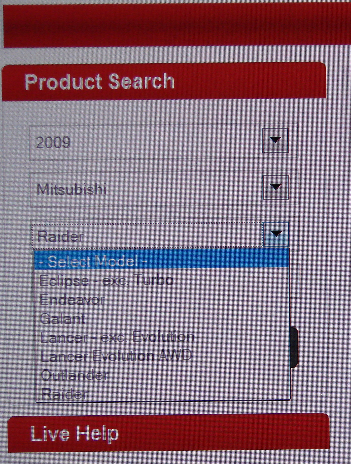

Пытался посмотреть на этом сайте диски на Паджеро4, но по производителю Мицубиси ассортимент моделей сайт выдает такой: Подскажите, пожалуйста, я наверное где-то не там смотрю?Euge77 писал(а): заказывал диски здесь: http://www.iROTORS.com.
