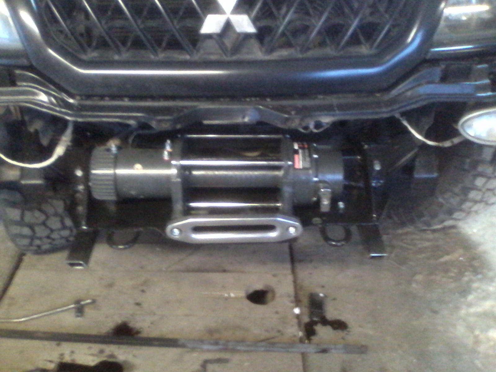

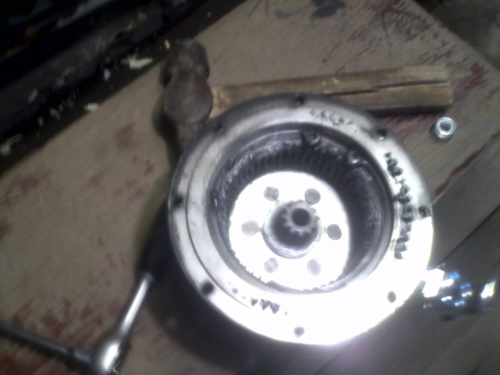

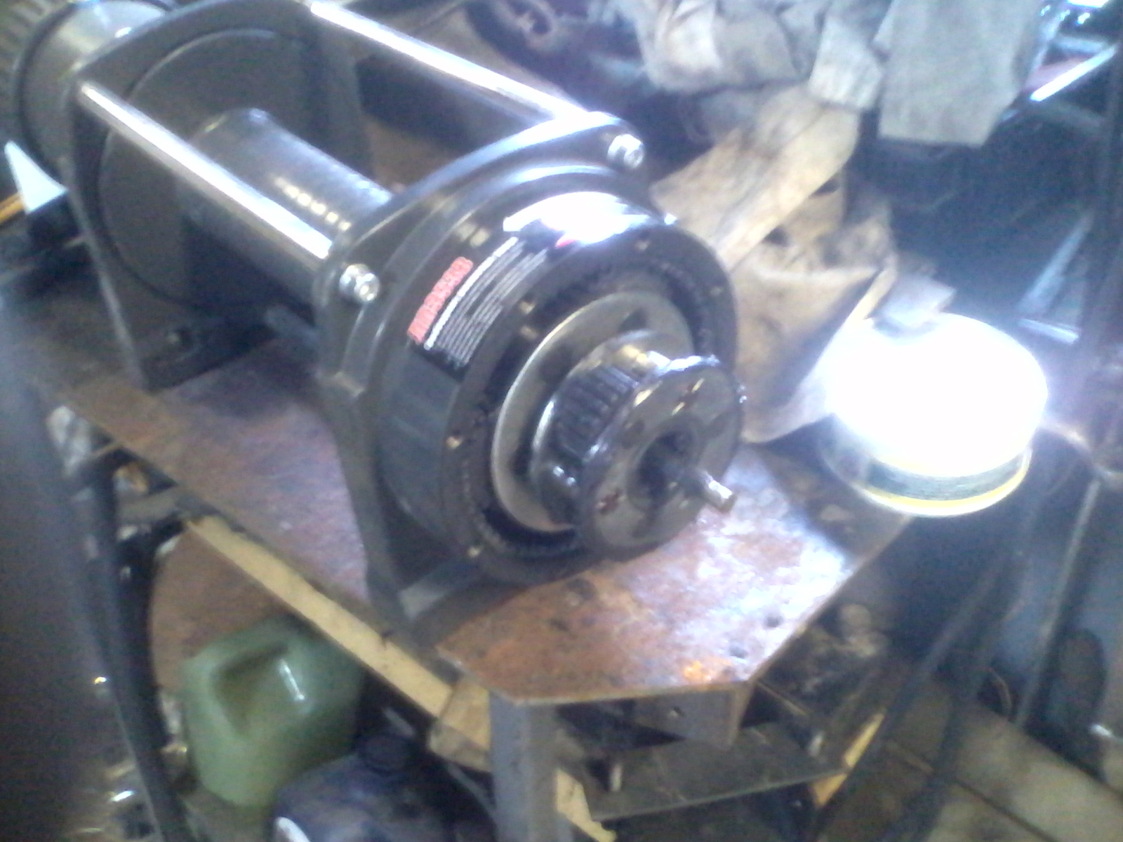

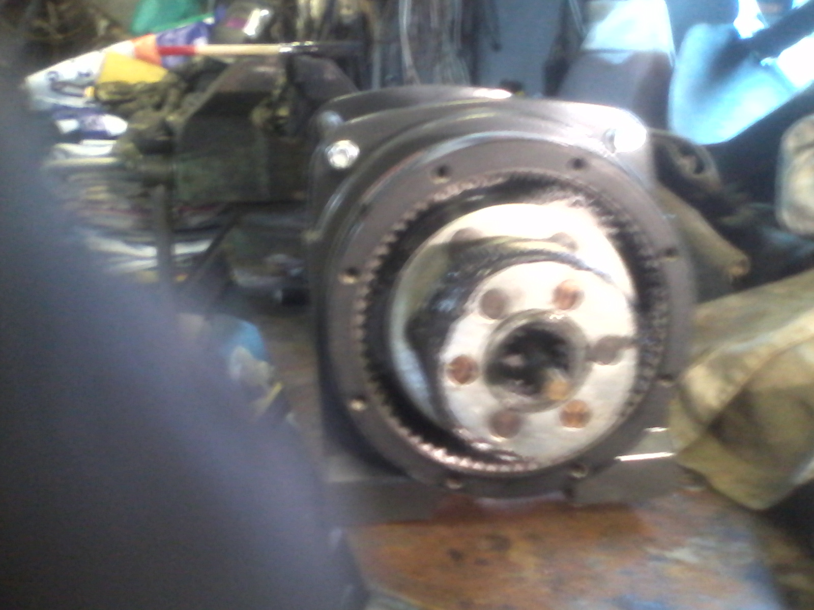

Лебедку купил. Взял все-таки Рунву, с несколько большим размером чем Комап. Взял так как других стоящих в Казахстане не нашел, ждать когда привезут из Минска или Москвы понял что невозможно долго, а Рунва очень популярна у нас (не только на внедорожниках, но и на эвакуаторах!) и на эти лебедки валом копеечных запчастей. Кстати обошлась мне она в 680 уе, что дешевле Комапа, при том что моя Рунва - 10000 и с усиленным редуктором, при тех же 300А.
Итак, вот она встала (впритирку, даже пришлось чуток подточить заднюю часть опор лебедки):
Крепление верхней части усилителя сделал несколько по другому – обрезал борта и перегнул опорную часть, закрепил её на место крепления сигнала (сигналы у меня слева):
В бампере за номером убрал среднюю часть, так по моему удобней доступ к тросу (у меня будет кевларовый, снять/надеть и пр.):
Осталось сделать откидную рамку под номер, подрезать бампер и закрепить клюз и подсоединить соленоиды/выключатели, продолжение выложу.

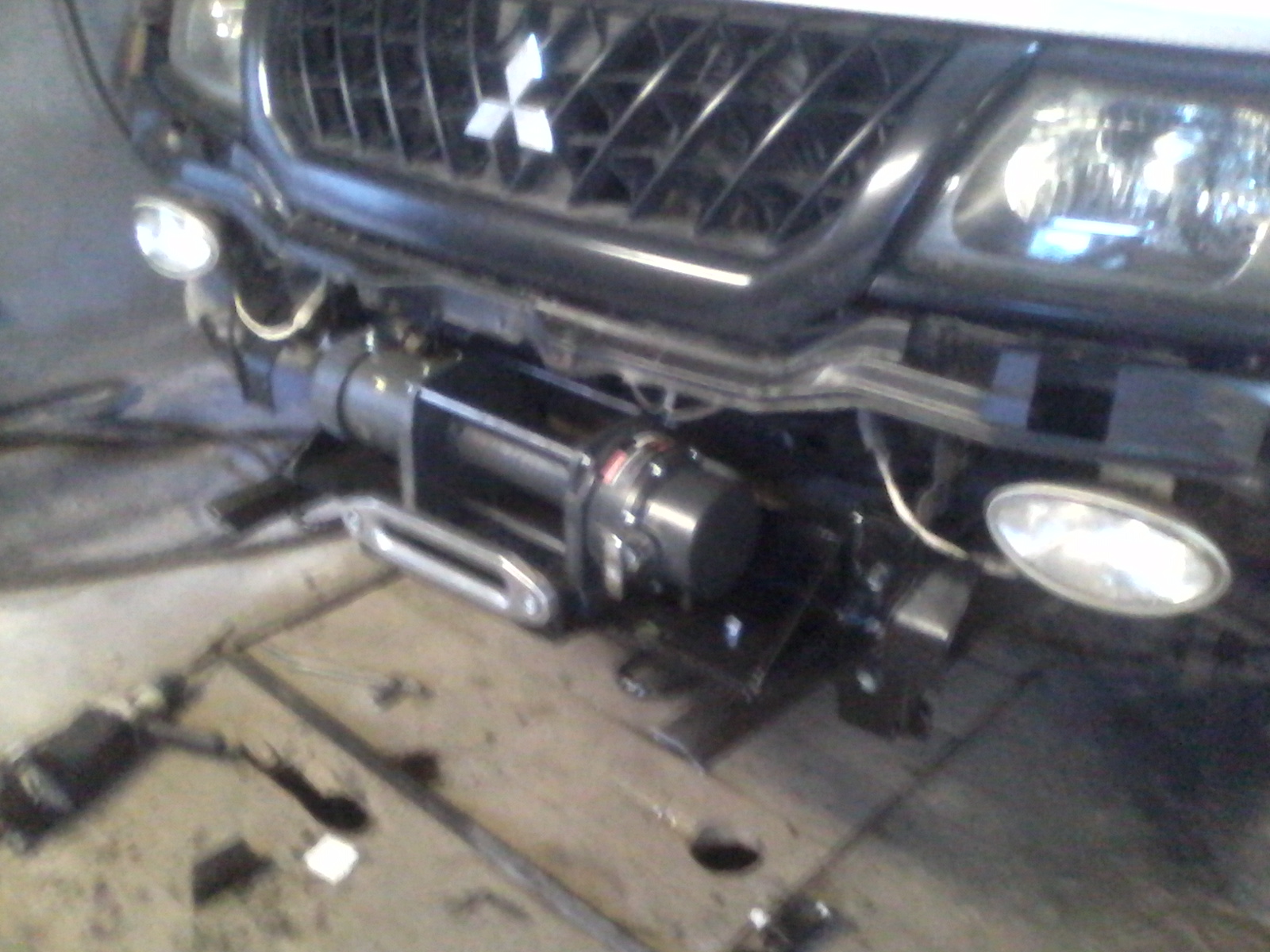

Продолжение. Протянул силовые провода. Два пришлось докупать (хотел ПуГВ 1х35, свехгибкий, не нашел, взял ПВ-3, хотя можно было взять массовые 35 кв мм с клеммой на аккумулятор, но было бы дороже многократно). Блок соленоидов закрепил возле аккумулятора, блок дистанционного управления под панелью приборов слева (удачное место за штатным блоком сигнализации). Массовый провод с клеммой заменил, родной был дохловат. Теперь пытаюсь (пока безуспешно) найти Грюнер, но чувствую придется газелевский соленоид массы установить.
Добавка, только придумал - вместо аварийного отключателя плюса лебедки можно использовать запасной блок соленоидов. Жаль раньше не допер, кронштейны теперь лень переделывать.....

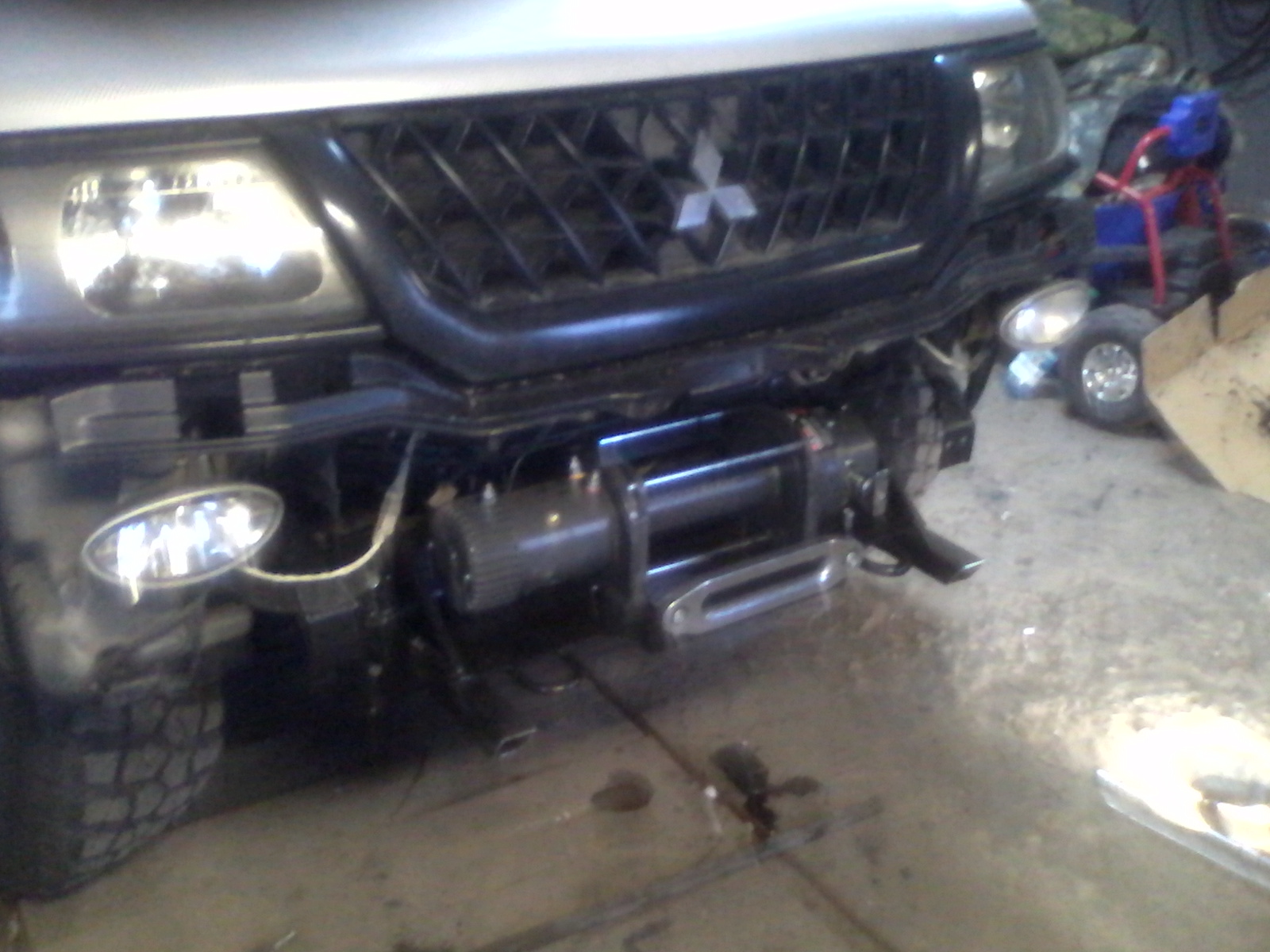

Рамка под номер (наводку дал МШУ где-то в середине темы), сделана из неизвестной породы металла, очень похожего на нержавейку (лист алюкобонда снизу для чистого фона). Теперь откручиваю две гаечки (они будут с секреткой) и снимаю номер с пластмассовой рамкой, или одну и сдвигаю номер вверх - и доступ к тросу практически свободен.

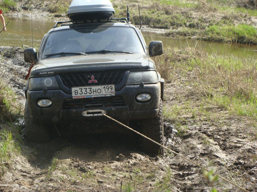

Приобрел новый кевларовый трос. Как и у почти всех китайского производства, но неплохо доделанный (все что ниже на фото доделано производителем троса), например крепление на лебедку (чтоб не заморачиваться с плетением, тайсами), почти как у Подземщика, только винт на щечке барабана, а на трос напрессован наконечник, с отверстием как на навесе книжной полки:
Также на тросе удобный чехольчик, это не корозащита, а приспособа для смотки, кто не понял (вместо перчаток), чертовски удобно:
Замечательно вошли 25 метров с чехольчиком:
Вот вид "К бою готов", последний метр троса обжат толстой термоусадкой - меньше каки прилипнет, если внутри и попортится - метр не жалко особо:

эээээ.... Рамка крепится к лебёдке и к бамперу?
Бампер крепится к кузову, а лебёдка на раме. Кузов играет относительно рамы.
Пластмассовый бампер конечно имеет некоторую податливость, но меня смущает такая конструкция.

Внимательный ты Дима! В бампере рассверлены отверстия 10 мм, под верхние винты крепления рамки подложены втулки (между рамкой и верхним усилителем бампера), длина втулок подобрана так, чтоб между бампером и рамкой был зазор 1-1,5 мм. Усилитель дохлый, думаю выступы под крепеления номера будут просто покачиваться. Описывать не стал, думал засмеете моим перестрахуем.
А, и еще. Неделю ездил с жесткой связью временного щитка, который эту дыру закрывал и бампером, через рамку номера. Рамка цела, саморезы не вырвало, так что думаю ход кузов/рама в этом месте очень мал. Ездил правда только по городу, но дороги у нас по весне в некоторых местах хуже грунтовки, ям поймал множество. Правда подушки новые.
Да, и еще напомню, для тех кто решит повторять - рамку можно было бы сделать меньше, до верха отверстия с решеткой, не 160 мм как я, но нужно было бы ремонтировать бампер - дыры от крепления номера, две на 6,5 мм (раздолбанные), 4 - от саморезов. Понятно 200 уе я зажал, на более нужное для машины лучше потрачу

Теперь и я с лебебушкой.
Лебедка Автосас Рысак 53, обламился почти на халяву поэтому будем тестировать.
Спасибо "JJB" за чертеж правда пришлось походу корректроватся. За основу был взят 240 швеллер. По конструкции были добавлены дополнительные проушины и выпущена квадратная труба для джека. Удалось на лебедке развернуть редуктор тормозом в перед исключительно для удобства.
Под рукой фотика не было извините за качество фоток, завтра сделаю новые.

Очень странное техническое решение – закрепить большую лебёдку двумя винтиками из четырёх и к тоненькой железке.
Почему не захотели закрепить лебёдку на горизонтальной плоскости Вашей корзины на все четыре болта ?
