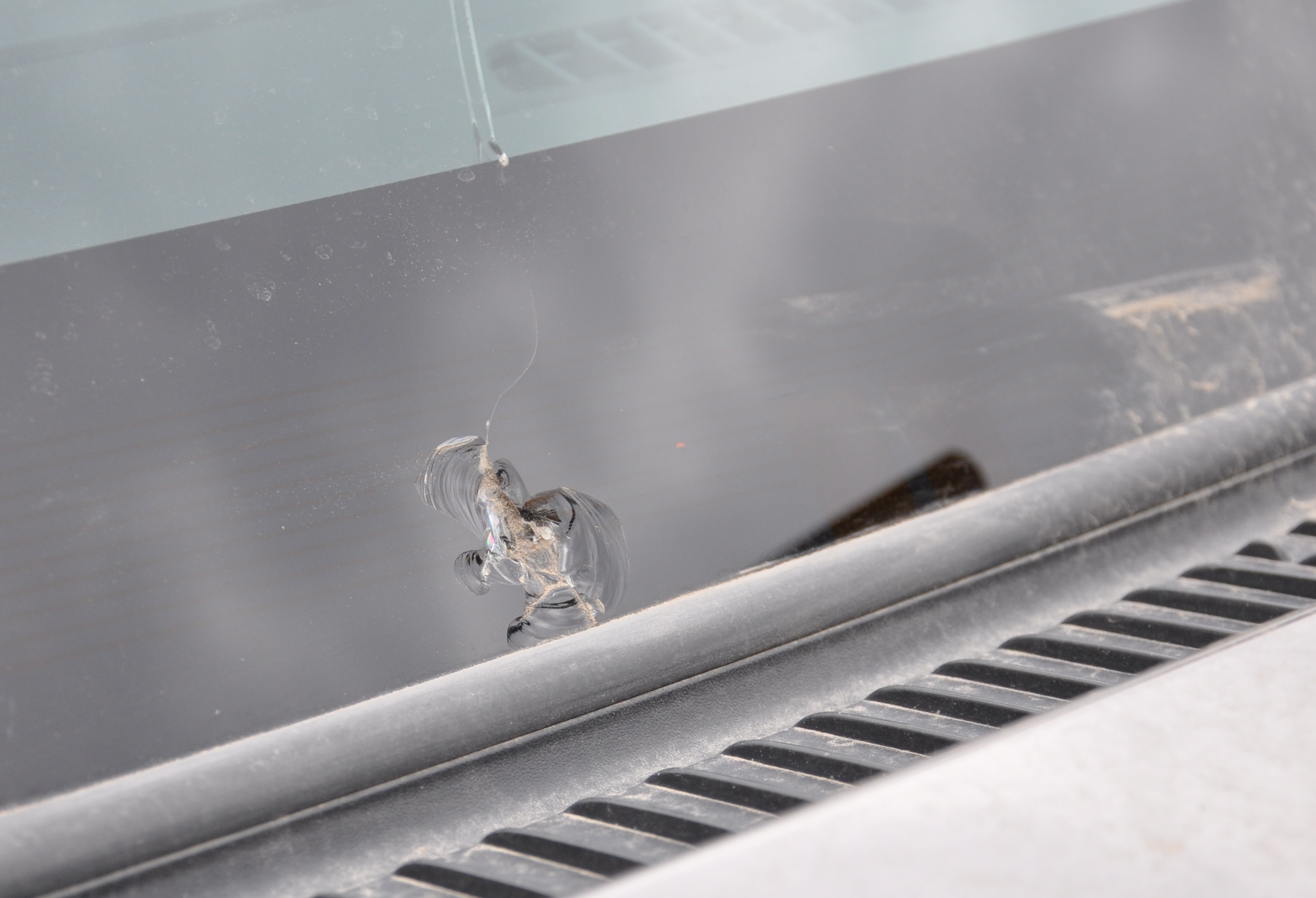

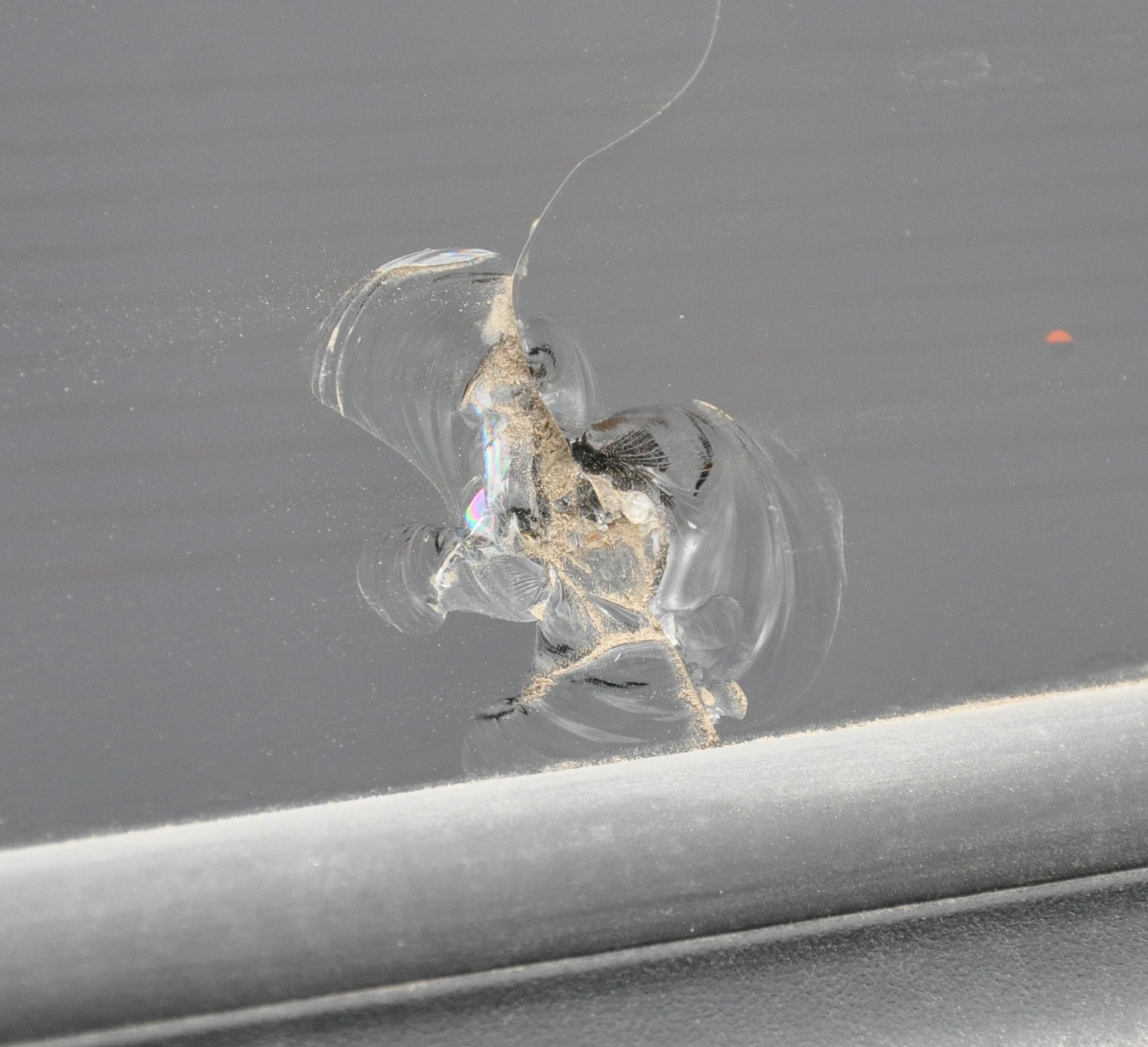

Вообщем непонятно почему 3-е стекло разбивается именно так. Родное тоже в этом месте лопнуло.

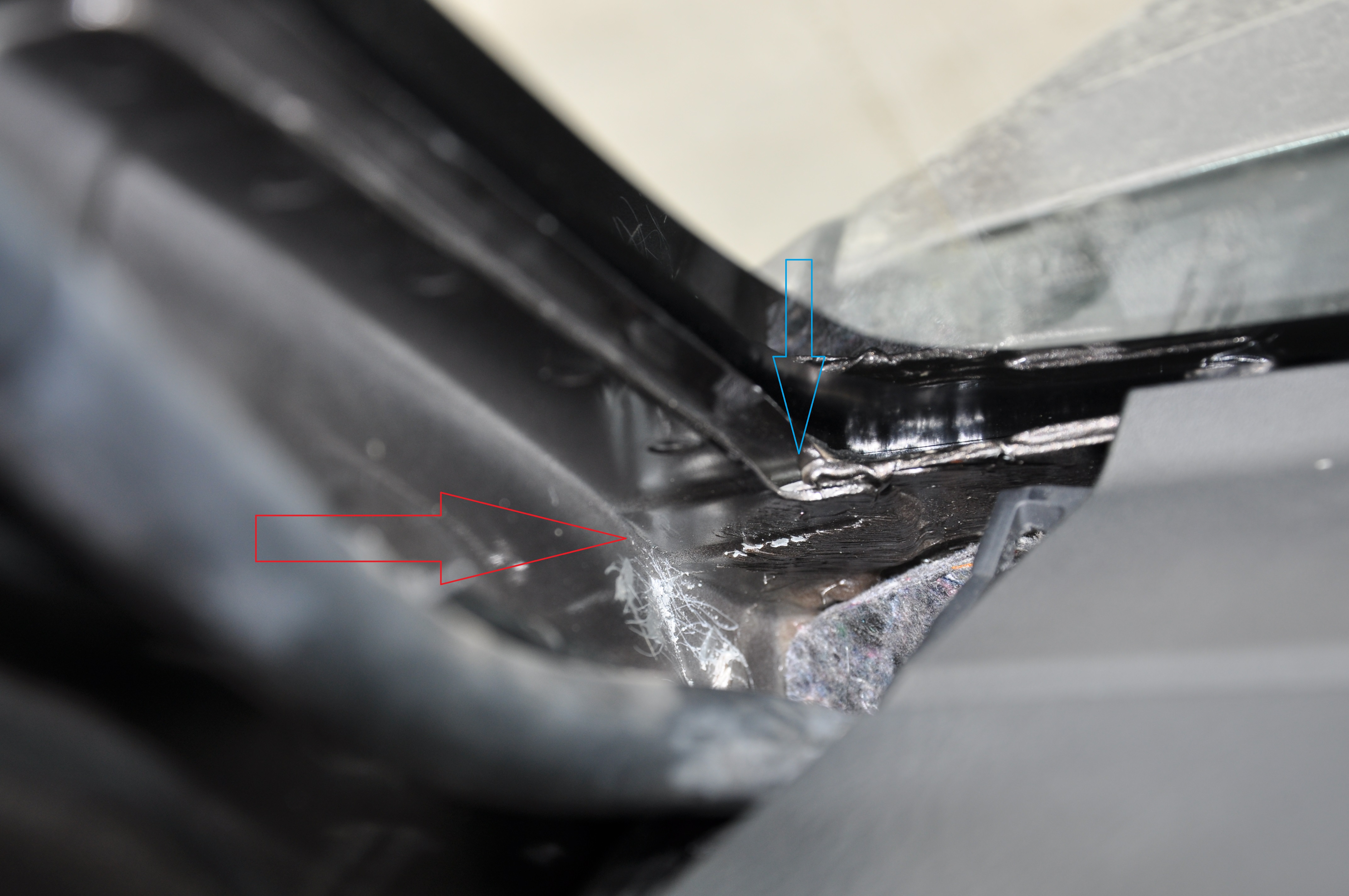

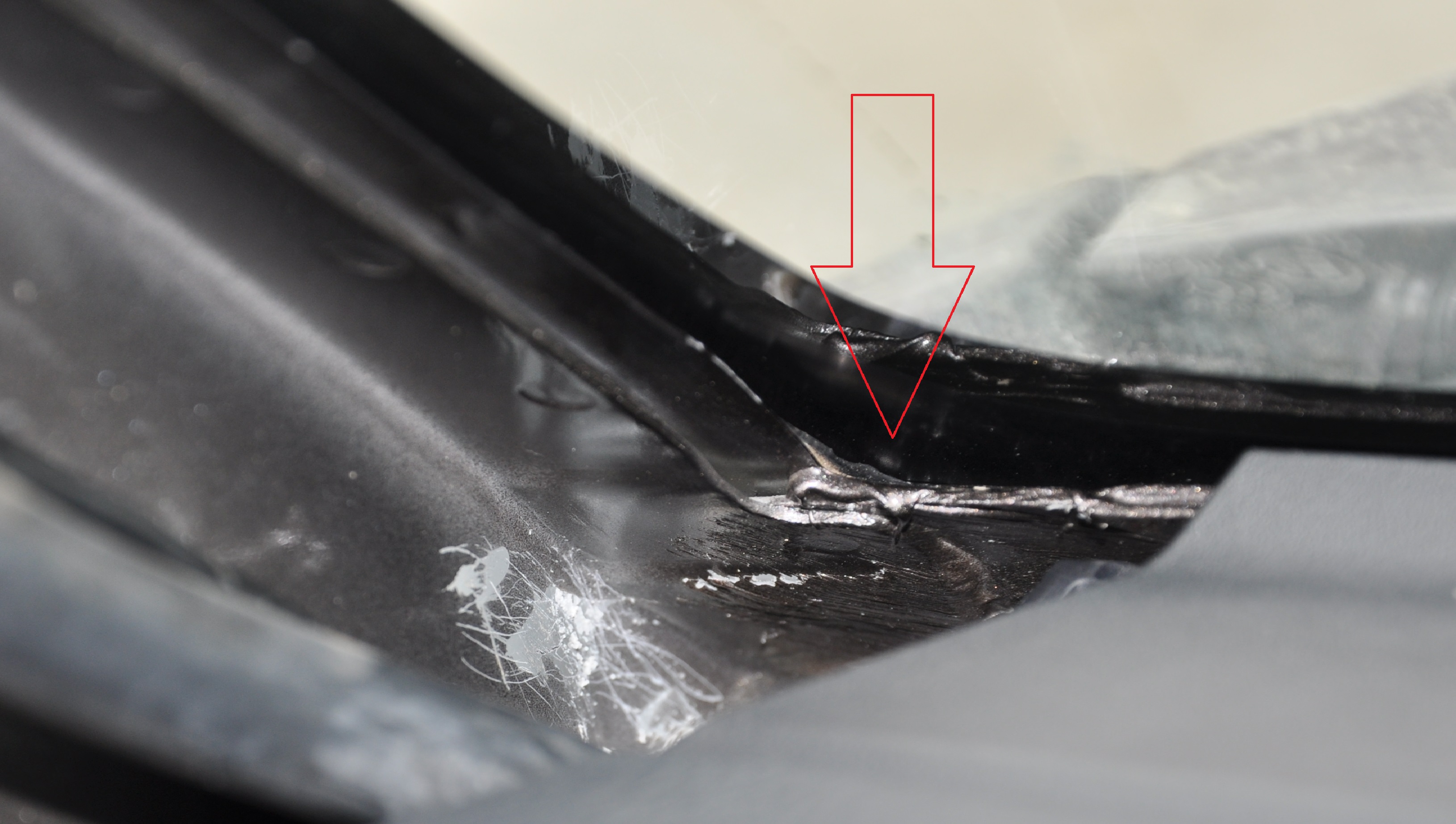

Стойку тут всю просмотрел, вроде ничего не нашёл. Может не там смотрел?:)

Как будто бы разрывает снизу...
Такое чувство, что кузов играет по своей оси если смотреть на авто спереди.
Учитывая, что данное повреждение происходит в нижней части есть несколько вариантов:
1. в месте вклейки есть некая неровность на рамке, которая способствует появлению данного повреждения во время вибраций.
2. нарушена целостность крепления рамки к бокам кузова
3. нарушена целостность жесткости кузова в местах сварки в передней нижней части.
4. Нарушена работа передней подвески (огромные люфты, нарушен сход развал, нарушена геометрия кузова...)
Если бы было нарушение крепления стоек вверху то повреждение был бы в верхней части стекла.

Фотки видимо не айс:) Я там вообще не увидел каких то повреждений. там был клей, его немного содрал, что бы сфотать ровную поверхность. Просто хотелось узнать, если стойки ломает, то где смотреть то..:)

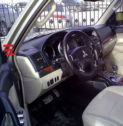

Двери открывай и смотри в этих местах изнутри.

Во, нашел фотку, вот как черточки нарисованы, смотри при открытой двери

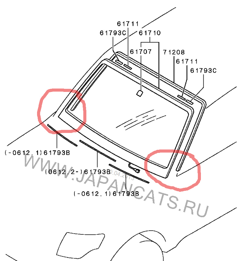

DenVer писал(а):Двери открывай и смотри в этих местах изнутри.
Я показал где смотрел, на схеме сильно обширный узел показан.

На фото конкретно обозначено место ;)

DenVer писал(а):На фото конкретно обозначено место ;)
Спасибо земляк, видимо последнее фото было позже моего сообщения.;)
