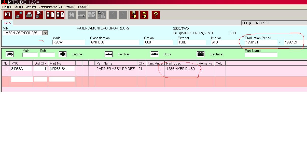

BORIS.B писал(а):А как узнать? я 3 Й владелец, первый покупал в рольфе новой
В рольфе новой в 2001 году?
В japancats.ru можно vin вбить, там и дату выпуска покажет, и регион.

M@veric писал(а): В japancats.ru можно vin вбить, там и дату выпуска покажет, и регион.
MR 263896(Дифференциал ограниченного трения)-функционирует(наклейка на мосту присутствует :*YES*: ),машинк в подписи,10.98г.в.,Нагоя-для Европы.
VIN н-н-нада? ::-D:

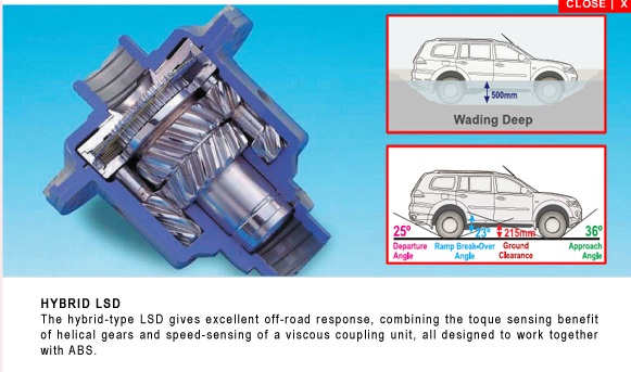

Но то что hybrid lsd, это торсен плюс лоу слип дифф это достоверно ;)

Да темка была. Но торсен он для того и нужен чтобы компенсировать недостатки чистого лсд. Например, насколько помню свои ощущения от участия в триале с кучей диагоналок: едем, вывешиваемся, газу, буксуем, пинок под зад, сдвинулись, едем дальше.
Короче газу надо. Но я всю трассу на понижайке катал, то есть там естественно не скорость вращения колес, а момент от газа.
Если найду запись с регистратора выложу. Торсен - торкью сенсетив, что по нашему чувствительный к крутящему моменту. Вот момент и надо ему дать.
На конструктив ссылки где-то были, другие нежели постом выше, но сейчас под рукой нет, искать долго. Там и статья популярно объясняющая чё по чём была. Попробую поискать попозже.
ЗЫ вот у Дэна было про чистый лсд
http://www.drive2.ru/l/2466217/
Описание торсена в инете есть много, если эти два описания совместишь в голове, понимание прийдет ;)

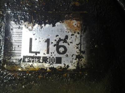

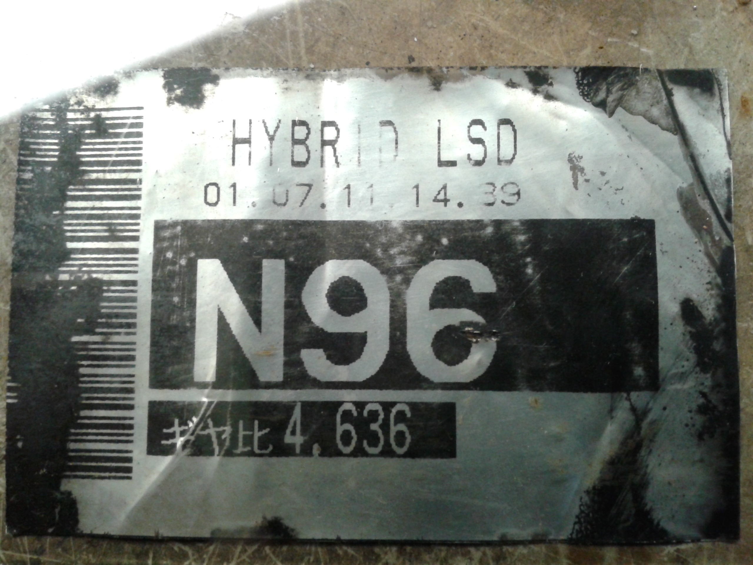

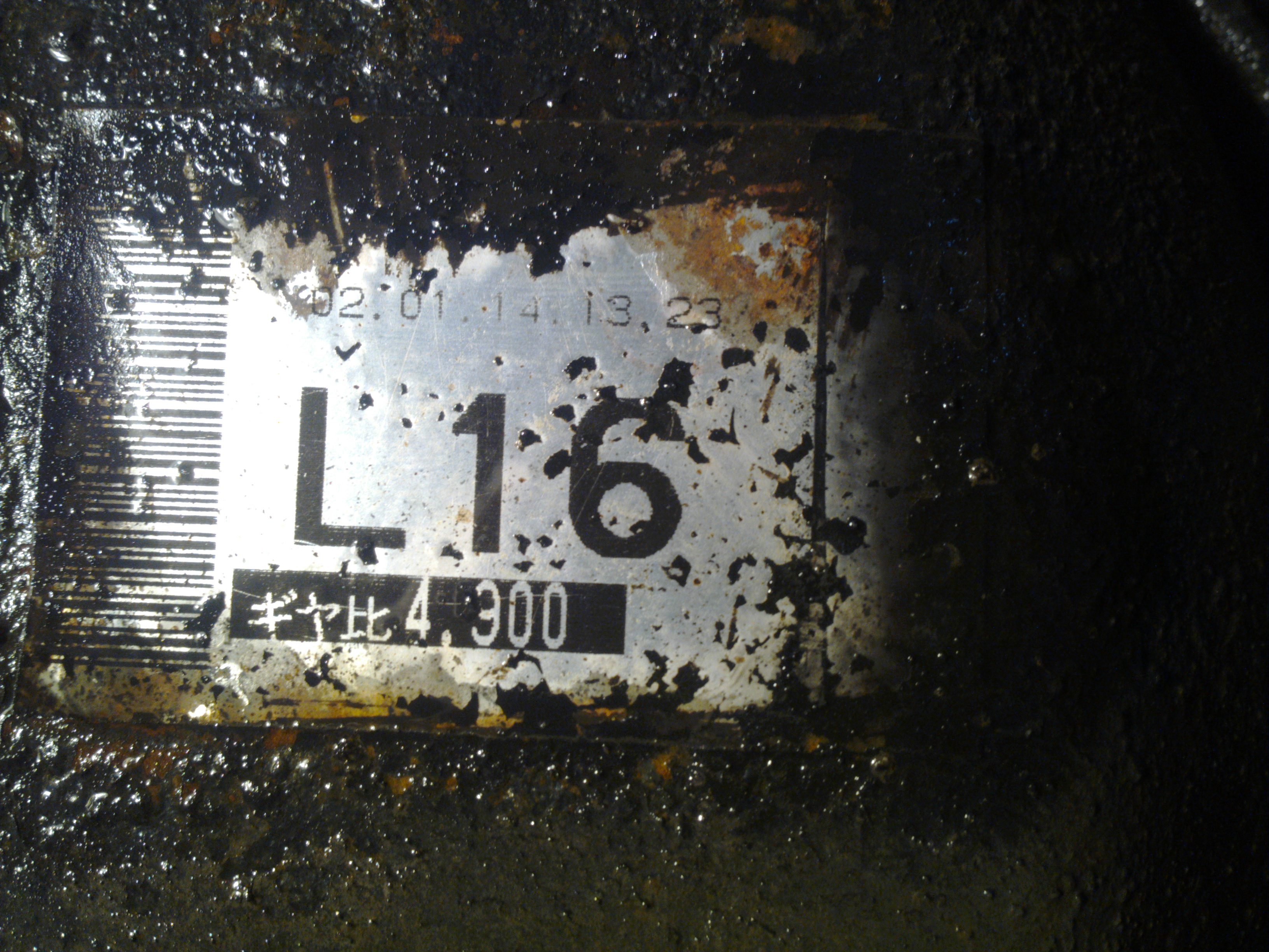

Вот нашел бирку на мосту.
Для проверки вывесил мост и крутил колесо, все работает. Теперь с мостом все ясно)
Вопрос: что означают цифры 01.07.11 14.39 под надписью "HYBRID LSD"?
Unklown
Сообщения: 2675
Зарегистрирован: 18 дек 2012, 05:48
Двигатель:: 6G74, SOHC бензин, газ
Мой автомобиль(и):: MONTERO SPORT[K99W ] [GRXEL2M ]
Откуда: Алтай
Поблагодарили: 101 раз
Re: Масло в мост с ЛСД
Сообщение Unklown »
Жожрик писал(а): 01.07.11 14.39
год месяц число время выпуска. ИМХО
скажите, какой редуктор у мну?
полулси слева 03 справа 04

Спасибо, ясно. А "N96"?
