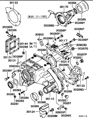

Нашел раздатку сс за 13рэ от праворукого.
Там объяснили что раздатки отличаются механизмом переключения ( то есть верхней крышкой в которой находятся рычаги управления )
Сняв эту крышку с рычагами я увидел что в картере есть аналогичные отверстия для установки механизма переключения положений раздатки, а так же болт-заглушка для датчика так же с противоположной стороны.
Вопрос: раздатки взаимозаменяемые???

Да ценник ценником, а сделать из праворукой леворукую можно???????

можно!e010yo писал(а):а сделать из праворукой леворукую можно???????

Можно.Но нужно со своей перекидывать вилки и валы на каторых ани крепяцаe010yo писал(а):Да ценник ценником, а сделать из праворукой леворукую можно???????
