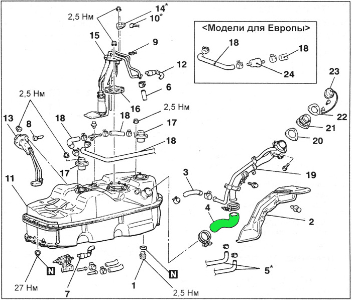

Подскажите знатоки! Какие болты( прочность и диаметр) и какие проставки(высоту и диаметр прутка, под какие болты) лучше использовать при лифте. Посты все про все читал. Интересует кто и как делал.

Родные болты длинной 95х10мм с жесткостью 7(середина),10(морда),11(жопа). у нас такие найти проблемотично, все ставят с жесткостью 8.8 а длинна -прибавляй высоту проставок (болты реактивных тяг от "тазиков" длинна 145 х10мм) и 155-165 для 6ки

Приехал на авторынок, спрашиваю: - мол, нужен верхний патрубок От 406 мотора (Газель), а мне показуют два патрубка прямой см.30 и угловой см.20 где-то.
Вопрос: какой именно патрубок нужен для удлинения горловины бака, и главное - в каком месте удлинять???
... и еще рычаг раздатки приблизительно на сколько гр. гнуть? и кто каким образом гнул?

Сними кожух закрывающий горловину и увидеш, при лифте в 6 нехреново поменять и шланг Сцепы (если МКПП) он тоже в сильный натяг, на него не смотрят Т.К он закрыт бпызговиками на раме, я както полез менять масло и увидел :=-O: удленнил темже снятым родным шлангом тормозным. Теперь даже длинноват ::-):

У меня АКПП. Лифтовать буду на 4см. Колеса на 33 мне достаточно будет.
Шланг как понял удлинять нужно под №4.

Ты правильно понял ::-):

Спасибо, а рычаг раздатки приблизительно на сколько градусов гнуть? и кто, как гнул?

Я тупо резанул и нарастил

denartex писал(а):Спасибо, а рычаг раздатки приблизительно на сколько градусов гнуть? и кто, как гнул?
Сначала отлифтуй потом смотри трет или нет, я не гнул и не менял топливный шланг, у всех машин по разному (лифт 5 см.)
