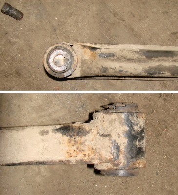

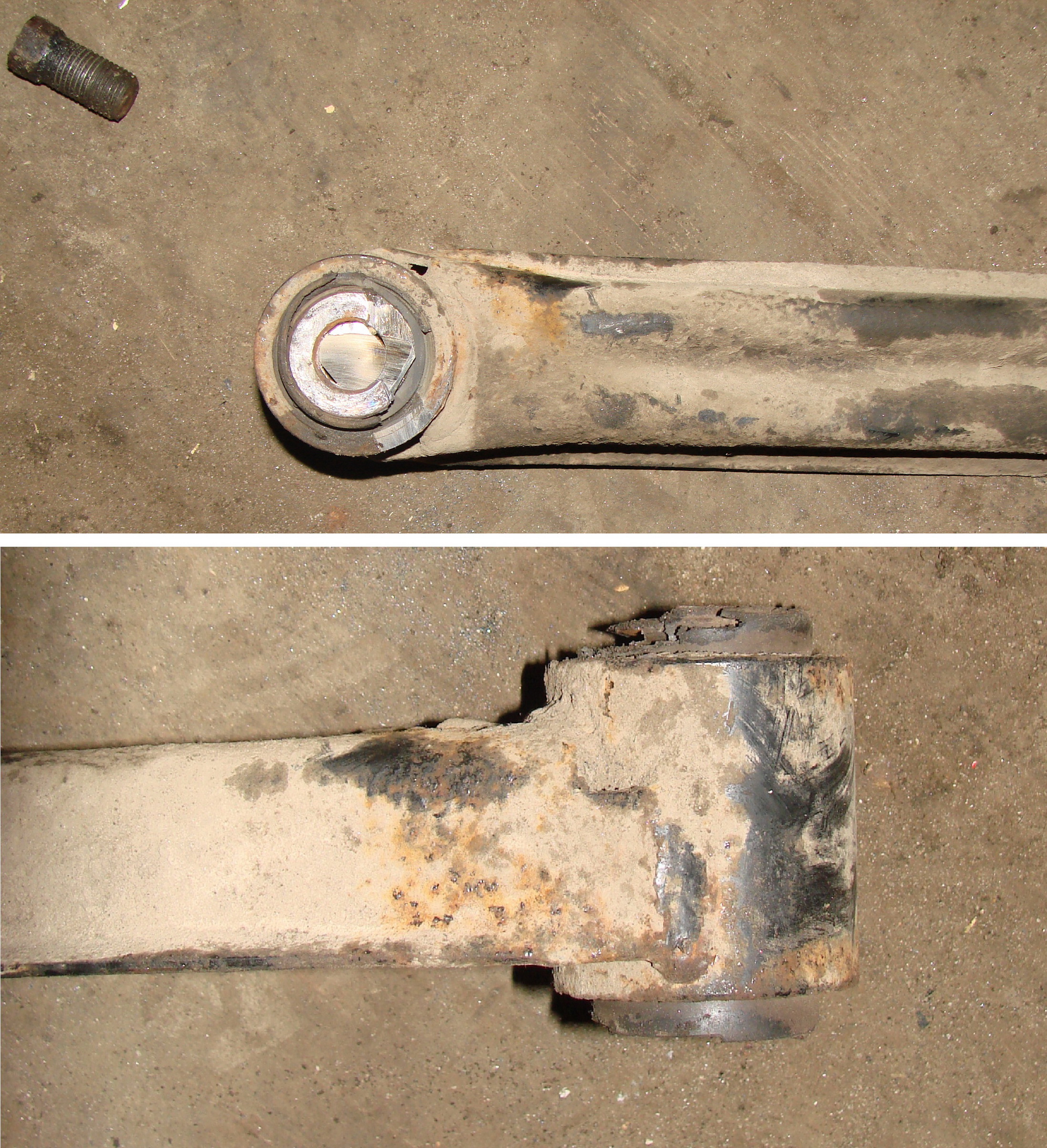

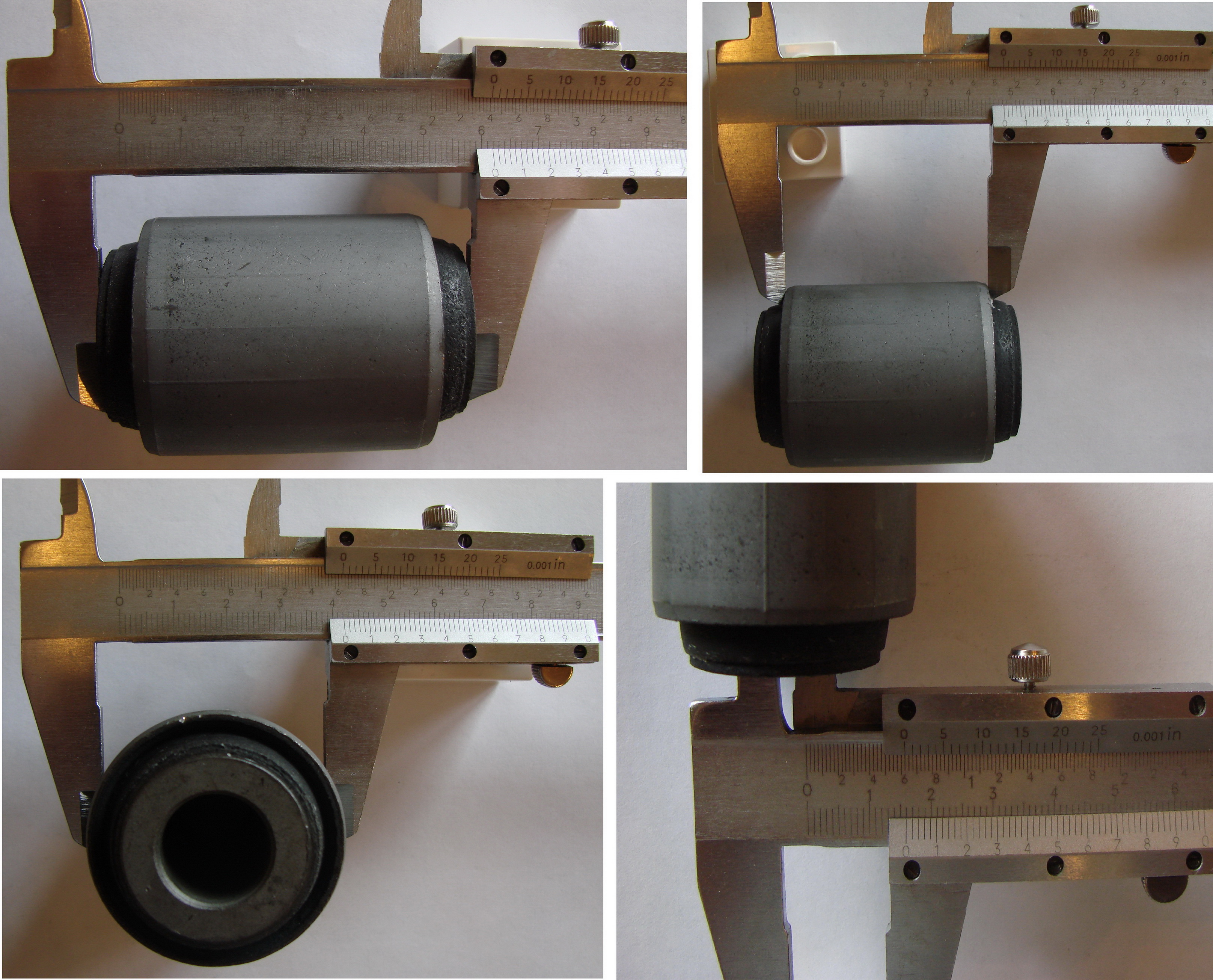

Доброго вечера, коллеги.
Смазка болтов у меня мероприятие ежегодное. В прошлом году не смогли провернуть болт в рычаге подвески MR 4117А025, развал был в допуске, оставил на «потом».

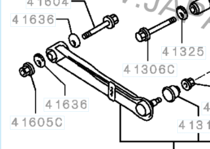

«Потом» как-то плавно перешло в «сейчас», хотел заказать сайлентблок в этот рычаг, однако в каталоге оригинальных запчастей его нет. Пришлось заказать рычаг целиком (2 584руб).
Еще внушал опасение болт в подпружинном рычаге MR 418558, тоже, похоже, закис. Туда сайлент есть-MR 374672, его привезли (389руб).

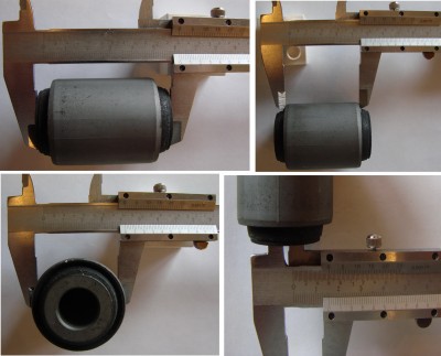

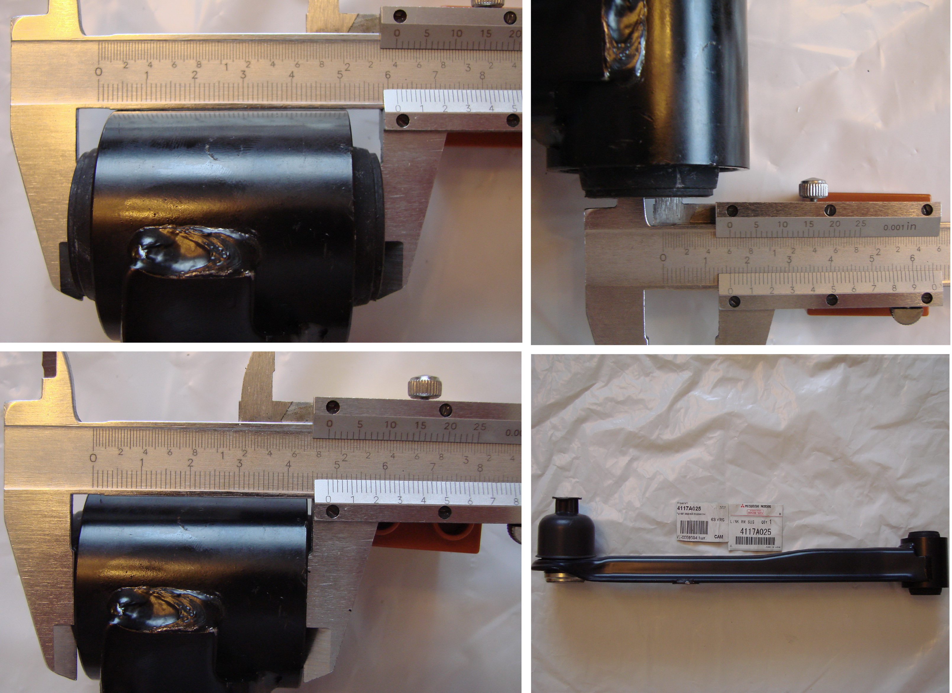

Когда положил рядом сайлент MR 374672 и рычаг MR 4117А025, понял, что они вполне совместимы! Почему каталог не выдает этот сайлент под замену в рычаге MR 4117А025 – непонятно…
А дальше-дело техники. Смахнули болт с поперечного рычага, поменяли его целиком.
В подпружинном, Слава Богу, болт пошел сайлент в полном порядке оказался, оставили его на «потом».
Мазали вот этой «медяшкой» Liqui Moly : ее код в Экзисте – 7579 (285руб)
Теперь все вертится/крутится, развальщик рад! Я тоже!
Всем удачи!
Всем удачи!

Наружный диаметр сайлента тоже совпадает?vector-n писал(а):Когда положил рядом сайлент MR 374672 и рычаг MR 4117А025, понял, что они вполне совместимы!

Очень похоже, что совпадает. Подлезть штангелем для точного замера на рычаге в сборе сложно, но мастер обещал, когда будет время, выпрессовать обрезанный сайлент из рычага и запрессовать новый. Тогда и будет 100% гарантия совместимости-в металле.Alex Sam писал(а):Наружный диаметр сайлента тоже совпадает?
