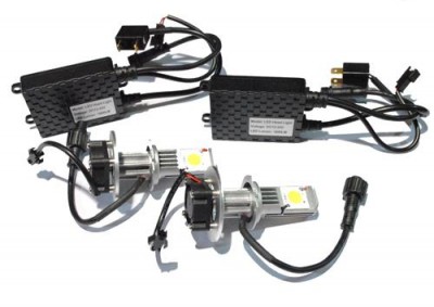

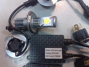

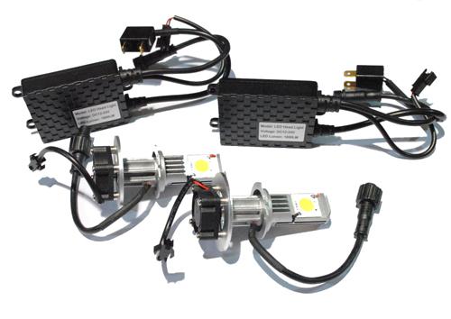

А вот такие лампы еще никто не пробовал?

Я не рискнул покупать, не верю я в них. За их стоимость можно купить китайский комплект линз, они явно будут светить лучше. Думаю не целесообразно их покупать.Studebeker писал(а):А вот такие лампы еще никто не пробовал?

Отражатель фары тщательно рассчитывается под форму рабочего тела лампы и распределение светового потока в пространстве.
Пихать в фару вместо спиральки вот такой здоровый светодиод - это абсурд. Светить будет ярко, но не туда

Ребзя, по данным девайсам непонятно(из фото), как реализован принцип ближний/дальний, да и вообще, лучче не полениться (или потратить денех) и поставить линзы - пусть даже чайна - результат вас приятно удивит!

Там два светодиода, с противоположных сторон и находятся на разном расстоянии.по данным девайсам непонятно(из фото), как реализован принцип ближний/дальний

Ну хорошо, один светодиод с большой натяжкой будет работать как спираль ближнего света с отражателем-колпачком.
А дальний свет? Спираль дальнего света светит во все стороны! Если здесь функции дальнего выполняет второй светодиод, который светит в одну сторону, то дальний свет будет совсем никакой...

+100Podzemshik писал(а): Пихать в фару вместо спиральки вот такой здоровый светодиод - это абсурд. Светить будет ярко, но не туда
Не уверен, что видел именно эти лампы, но очень похожи.
Ставил человек на Джиминик в фары под галоген. Я подъезжал тестить вместе с ним. Светит действительно очень ярко, но верхней свето-теневой границы нет. То есть есть, но не четкая.
Таким образом настройкой: либо светим далеко и слепим встречку (отходил метров на 30-50 от машины - бьёт в глаза) либо светит "под нос".
За оптику МПС не скажу.

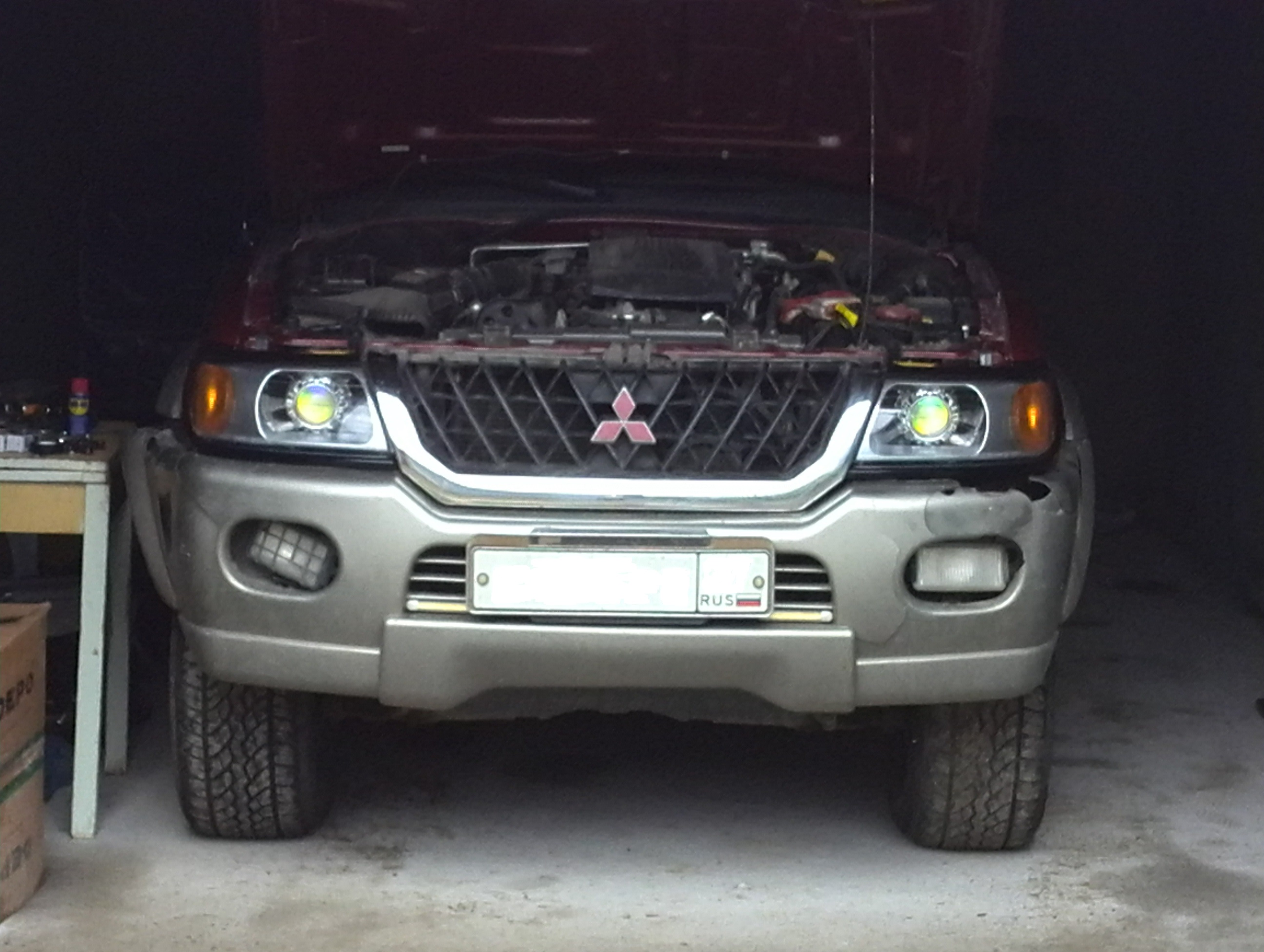

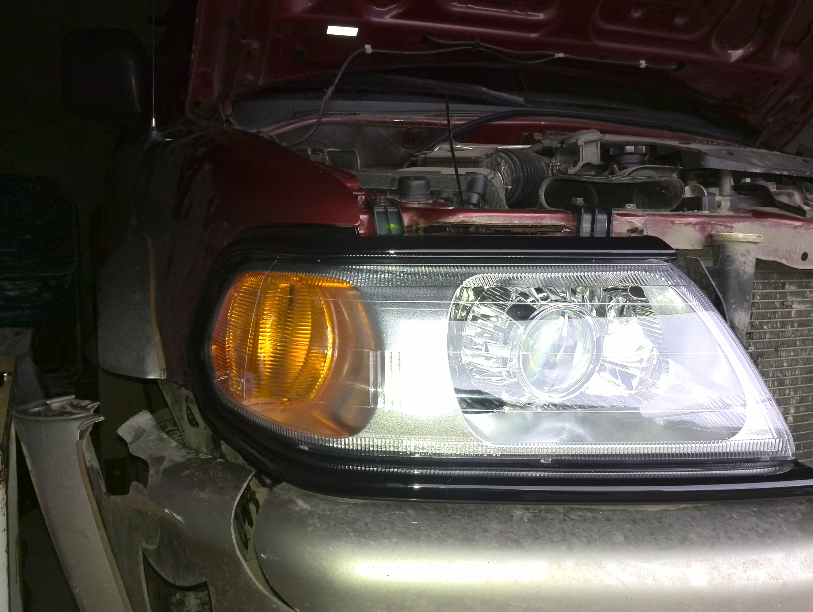

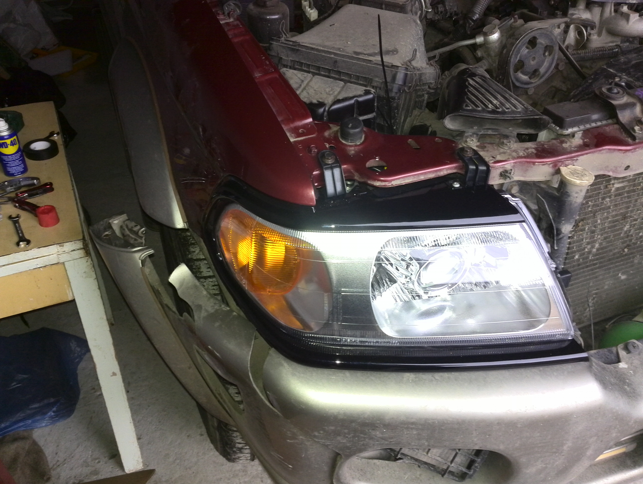

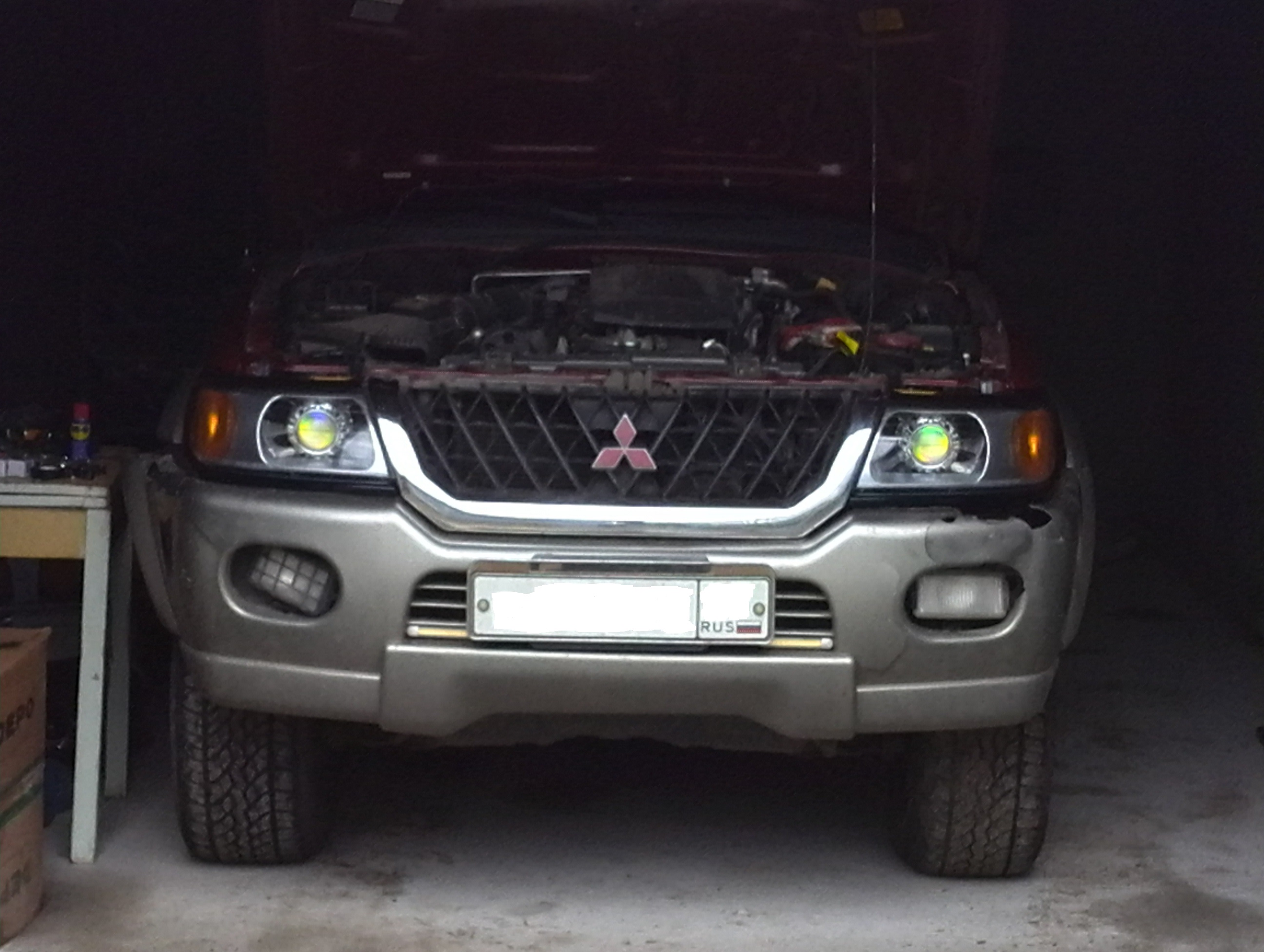

Вот решил проблему света на MMS. Дорого, но эффективно. После аварии все равно ремонтироваться надо было.

Androidszv, линзы сами ставили? Если да, то какие и какой бюджет?

Качественный комплект:eatm писал(а):Androidszv, линзы сами ставили? Если да, то какие и какой бюджет?
линзы bosch AL 3 (2000*2 руб)
блоки розжига - Hella 3 (с резинками на заднюю часть фары) (3500*2 руб)
лампы Phillips D2S (1400*2 руб)
бленда - Китай (200-350 руб)
провода для биксенона H4 (600 руб)
ну плюс мелкий расходник в виде клея для стекол, шпателя (для изготовления из него рессоры под отражатель), гофры итд. Тут не знаю, у кого что есть и что надо докупить, но в общем не много руб.
Итого: около 15 тыс.

Не сам. С Питера Заказ:eatm писал(а):Androidszv, линзы сами ставили? Если да, то какие и какой бюджет?
Фары на митсубиси монтеро спорт 2001 г. с би линзами.
31тыр готовый комплект под ключ:
1. Фары тайвань
2. Би-ксеноновые линзы Бош
3. Лампы Филипп или Осрам
4. Блоки розжига Хэлла
5. Проводка
6. Маркировка под ксенон в подарок
Сам ставил только фары уже
