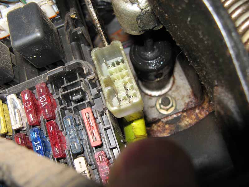

Всем привет! Расскажите кто уже поставил БК RIF-500 и какие проблемы при установке. Если есть фотоотчет, будет очень хорошо. Машинка в подписи.

Если есть диагностический разъём, то в Паджере заработает всё автоматом ( это не монтеро)

Глупый вопрос, а где искать этот разъем? В отсеке под магнитолой или смотреть провода идущие от ЭБУ?

под рулем

HiTEX писал(а):Если есть диагностический разъём, то в Паджере заработает всё автоматом ( это не монтеро)
Что-то я сомневаюсь. На все авто для америки OBD-II должен работать с 1995 года. А в европе позже его стали внедрять. До этого Митсу использовал свой родной протокол, который никому не разглашает ::-D:

Multitronics утверждают, что они поддерживают этот протокол (Mitsu4): http://www.multitronics.ru/products/rif500/

de писал(а):Multitronics утверждают, что они поддерживают этот протокол (Mitsu4): http://www.multitronics.ru/products/rif500/
Ага.
Только вот про авто до 1997 года они ничего не утверждают: http://www.multitronics.ru/mitsubishi/

Согласен, дело темное, но указаны "автомобили с 12-контактной колодкой диагностики", а там как раз только этот фирменный протокол.

А кто может сказать или как узнать протокол? Mitsu1 или Mitsu5, больше как я понял вариантов нет.

Graund писал(а):Всем привет! Расскажите кто уже поставил БК RIF-500 и какие проблемы при установке. Если есть фотоотчет, будет очень хорошо. Машинка в подписи.
Эти БК и RIF и RI на Паджерики выпуска с 11.93 года не поставить (читай выше сообщение) В режиме диагностики работать не будет. Необходимо (как мне сказали производители этой приблуды) радо ехать к ним, сдавать не тест авто, а потом видно будет. Я пытался ставить у офиц. дилеров.
