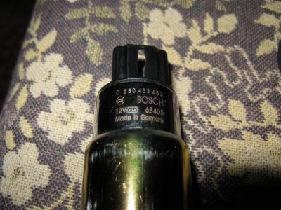

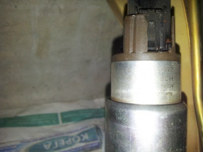

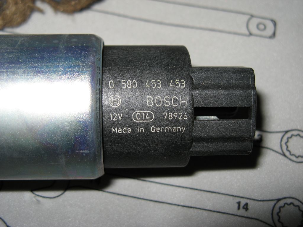

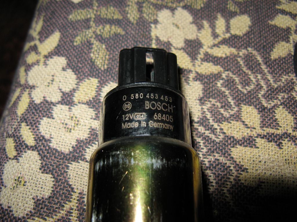

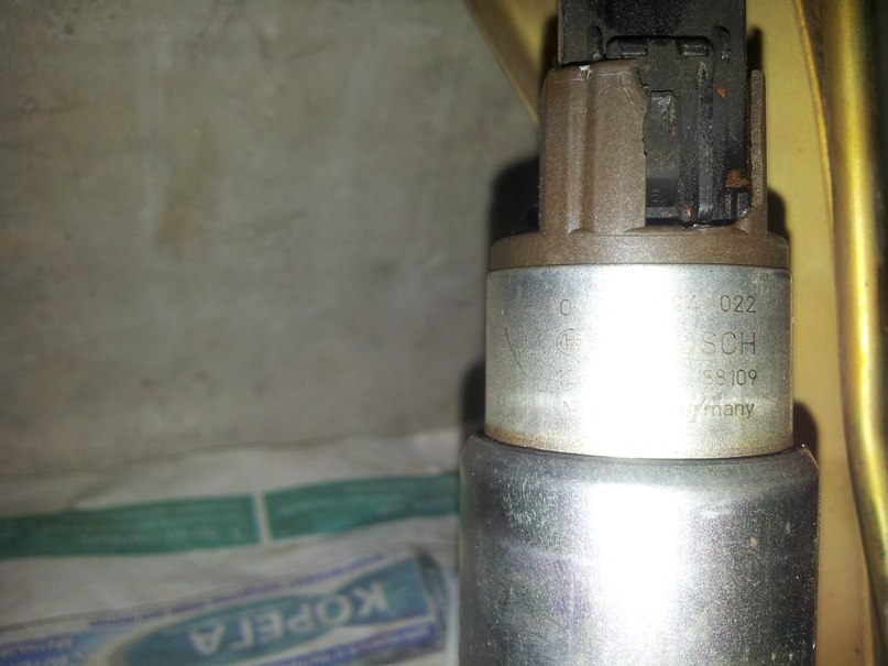

Мужики, сегодня вечером буду колупаться. Так что вы скажете на счет BOSH 0 580 454 022 или BOSH 0 580 454 023 ? стояли на вольво, хочу поставить себе. Человек который мне их даст, говорит что в принципе все эти насосы одинаковые, без разницы какой куда ставить, главно чтоб разъемы подошли. в рампе все равно говорит очка 2 не больше, а насос не меньше 3ех давит. Ну они оригинальные БОШовские.
P-II, 98', 5-дв., GLS, SS, АКПП, 6G72(24) Левый руль, кожа, 2 печки, люк, НЕ араб.
- Карбафос
- Сообщения: 8391
- Двигатель:: 6G72 12V
- Мой автомобиль(и):: Пыжикк
- Откуда: УУууууу...
- Откуда: Улан-Удэ
- Благодарил (а): 14 раз
- Поблагодарили: 48 раз
Re: Бензонасос. оригинал б.у., "универсальный", от 10-ки?
а если тему прочитать? ы? Давление по мануалу 3,3-3,5 очков и производительность 90 литров это чтобы более или менее.
У меня 3 очка, но производительность 90 литров..выбора не было на 7е число. В дальнейшем замена на нормальный.
453 НИКОГДА не ставьте!!! Не живуч!!!! Проверненно опытным путём!!! Остальное, гуглите инет и эту тему курите!!!
Вопрос на 20 минут!!! По себе знаю!!!
Теперь по давлению в 2 очка. Это где у вас два очка?
Не смешите мои коленки!
Нармальный насос для нашей коляски два очка давить не могёт. Каляска ползать будет, а не ездить.

А мой опыт говорит следующее. Было 2 таких 453 насоса. Первый прожил полгода, второй живет уже больше 4 лет. Первый умер, подозреваю, потому, что ездил почти постоянно на пустом баке. Сейчас в баке всегда не меньше 20 литров. Хотя может они просто разные, даже вид у них отличается. Второй, кстати, стоил раза в полтора дешевле первого.Карбафос писал(а):453 НИКОГДА не ставьте!!! Не живуч!!!! Проверненно опытным путём!!!

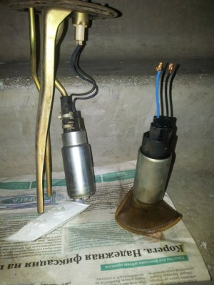

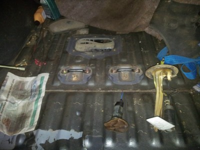

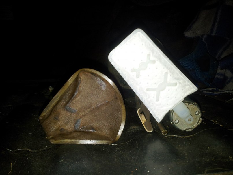

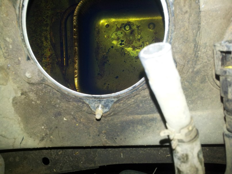

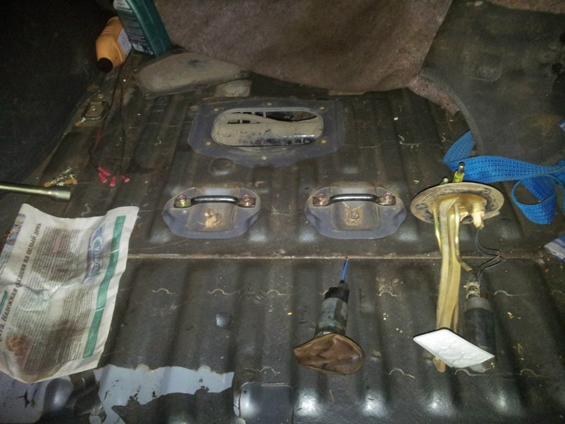

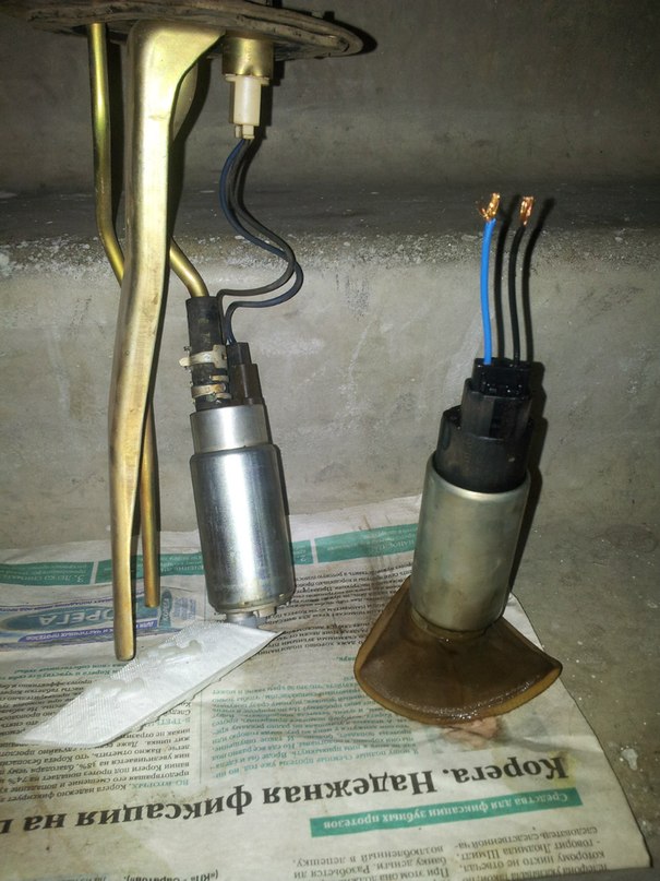

короче купил таки я себе этот насосик, и сеточку какую то тойотовскую, снял и вынул всю хрень бензонасосную с бака...отчет:
1)бак чистенький на глаз, ничего илистого по дну не плавает.
2) сеточка не сказал бы что грязная и ушатанная. светлокоричневая.
3) все шланчики в норме.
Скажите а как мне сюда фото закинуть? Был бы еще и фотоотчет

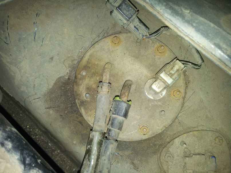

взял себе хундаевский
разъем подойдет нет?
хотел сегодня поменять - не смог открутить подающий шланг побоялся медную трубку свернуть газового ключа не было с собой....
кто как откручивал?
кто как откручивал?

Оп! Только что бегал на улицу, заменил бензонасос, завел...вах! просто гоночка практически с полпинка завелась, уже не дрюкал стартер до посинения, обороты пока держит, не качает. Завтра поеду прокачусь как следует. на горку заеду, проверю тягу. Вот только работает громче гораздо. Предыдущий как бы свистел-гудел, а от этого стоя сзади отчетливо слышится "з-з-з-з-з". Ну и хрен, зато работает. Что кстати странно- на старом насосе не было абсолютно никаких знаков, номеров, букв...что за зверь стоял? тайна...
Попробую фото закинуть, незнаю получится или нет...

aassaa - я открутил только что обычными пассатижами
в чем у тебя там проблема то, не пойму...
Разъемы у них у всех одинаковые. Этот тоже подойдет, а вот то что пипка на которую шланг напыживать будешь голая это на мой взгляд плохо, не слетел бы. хотя...хомут помощнее и дело в шляпе

у меня не получилось даже ключами... грани сорвал все на шестиграннике тот который на 14 на подающей медной трубке и чуть перегнул ее пока открутить пытался... сейчас уже боюсь ее сильно дрочить могу свернуть... попробую газовым ключом наверно..HOCOK писал(а):aassaa - я открутил только что обычными пассатижамив чем у тебя там проблема то, не пойму...
У тебя уже лазили и трубку эту свернули или отпилили у меня она длиннее и соединяется со шлангом резьбой

Да, там фиксатор пластмассовый и усе. Возможно уже кулибины кулибили, а может там и задумано было. Что сказать..."ВД" тебе в помощь, лей не жалей+газовик и будет тебе щастье

И кстати она у меня тоже не такая уж и короткая, а на конце чуть расширяется (так же и на обратке)-значит такая она и была, никто ее не пилил и не ломал. Да и машини у нас разные так то
aassaa,
режь шланги, как я писал на предыдущей странице в конце, пока штуцера не свернул.
HOCOK,
у тебя сеточка от таза стояла, правильно сделал, что поменял, а то она нормально в баке не встаёт, борта цепляет и трётся. Надеюсь, тоётовскую ты установил правильно, она должна стоять (как сазать-то?) перпендикулярно ходу машины.
HOCOK,
