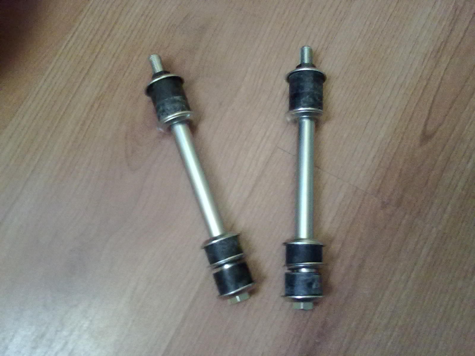

дополню фото, как это все выглядит в сбореБелый 619 писал(а):Если в орегинале, то все по отдельности,
5471643160 резин втулка 4шт
5471943001 болт 1шт
5472143000 втулка1шт
547174E000 или 54717-44001 шайба 4шт
5471844000 шайба 1шт
1310110003 гайка 1шт
ето на одну сторону, стоит недорого!

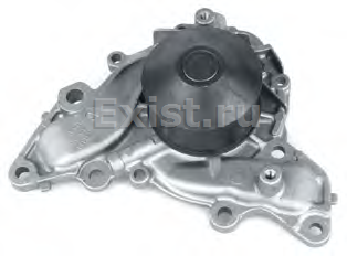

Помпа: от Хундая 25100-42540asferrum писал(а):дополнил табличку с 22 стр.,для тех кто не любит пылесосить темы полностью:
Этой помпы фотки в Экзисте нет. А заменители выглядят так

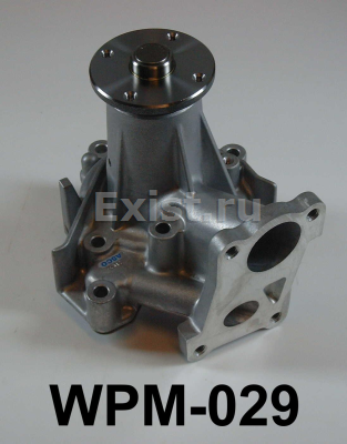

Наверно помпу лучше брать GMB 148-1510 (на 6G72), и Снупер её советовал

Что то мне подсказывает, что это помпа от дизеля 4д56vla2620 писал(а):Помпа: от Хундая 25100-42540asferrum писал(а):дополнил табличку с 22 стр.,для тех кто не любит пылесосить темы полностью:

Надо разделять бенз и дизель , а лучше модель мотора конкретную писать. Иначе путаница неизбежна.
