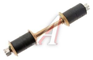

по теме.qwertyqwer писал(а): ....При нелинейке необходима замена задних стоек стаба. Стойки планируются использовать для поездок по шоссейным дорогам, в говнах всё же лучше без них...
на новый спорт ставил стоики стабилизатора от ГАЗ 24, они длиннее стоковых примерно на 2 см. . Но это для нового спорта, длиннее ли они паджеровских хз.
