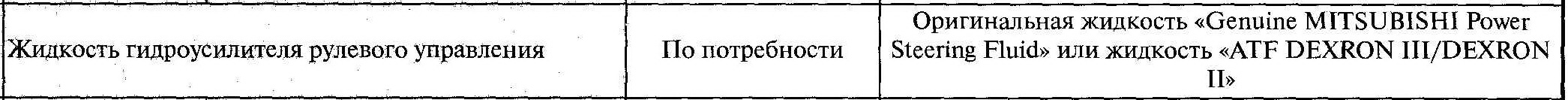

Re: Масло в задний мост
Сообщение vector-n »
Тема вообще-то не про ГУР.
Но.
Мануал говорит:
И можно по разному относится к электронным каталогам, но ни Экзист ни Автодок официальных замен не выдают по 4039645.
Не стОит экономия в 700-800 "деревянных" угрозе убить ГУР непонятно чем.
