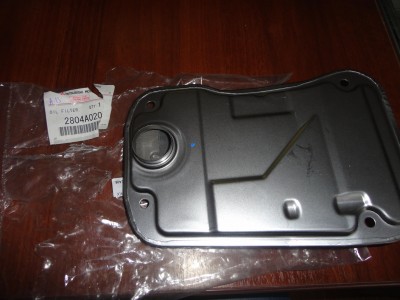

Это только с виду страшно,а на деле чёрт не тотДедон69 писал(а):... ради двух болтиков на 6 поддона надо откручивать траверсу...

А я вот как раз фильтр заменённыё сёдни рассматривал.На вид,как только что из гамаза.На счёт состояния самого фильтрующего элемента-хз,на ощупь ничего.
За треть цены что лЕ его кому определить

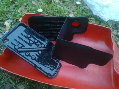

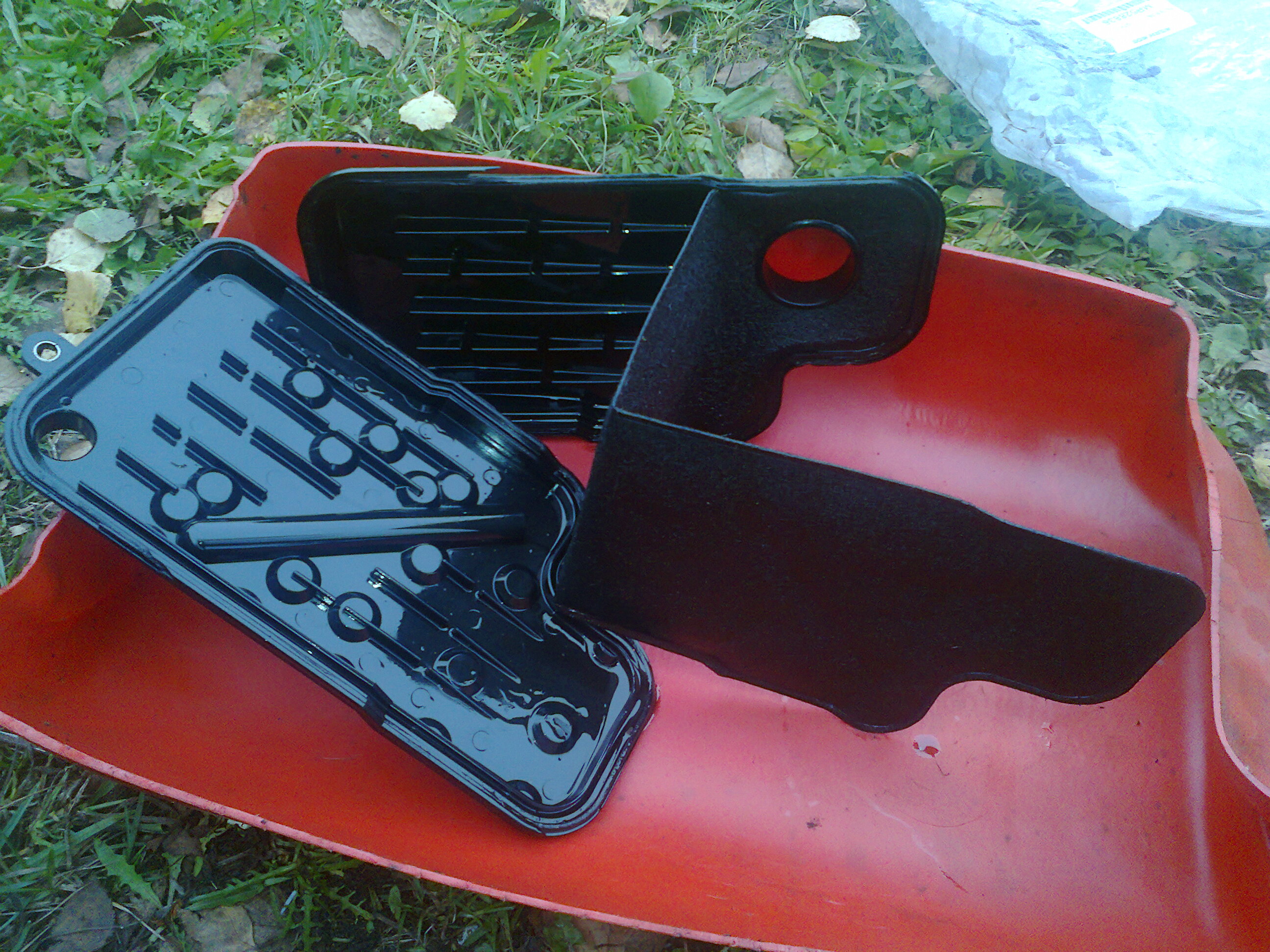

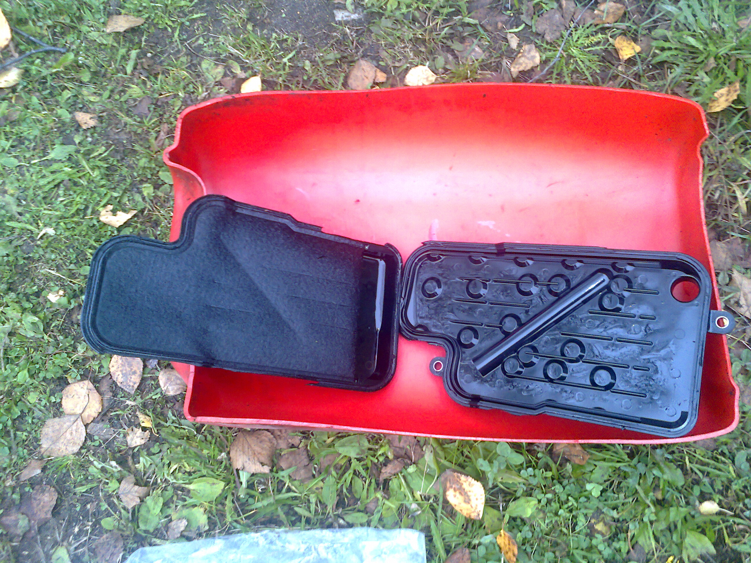

Фильтр сынуля распотрошил,(любит распилить и посмотреть,и масляные и топливные)
ни чего криминального не обнаружили,обыкновенная бумажина сложеная в двое.Чем япошкам сетка как на П-2 было не угодила не знаю.

Болтики на траверсе это вообще не о чем просто неудобно.Вот фильтр изнутри,сразу не сфотал.megranny писал(а):Открутил-таки болтики?Не чёрт ведь?!Дедон69 писал(а):Фильтр сынуля распотрошил...

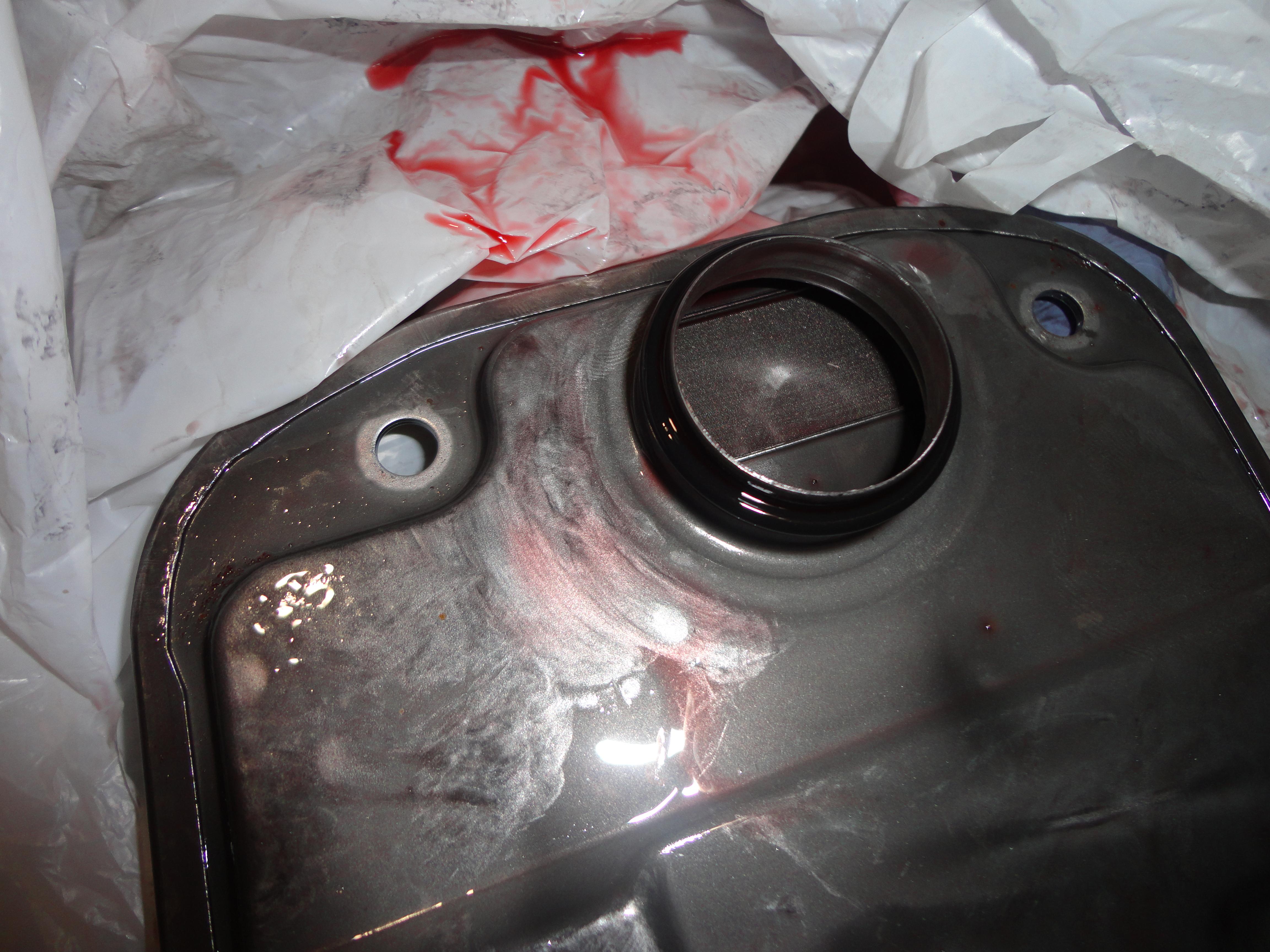

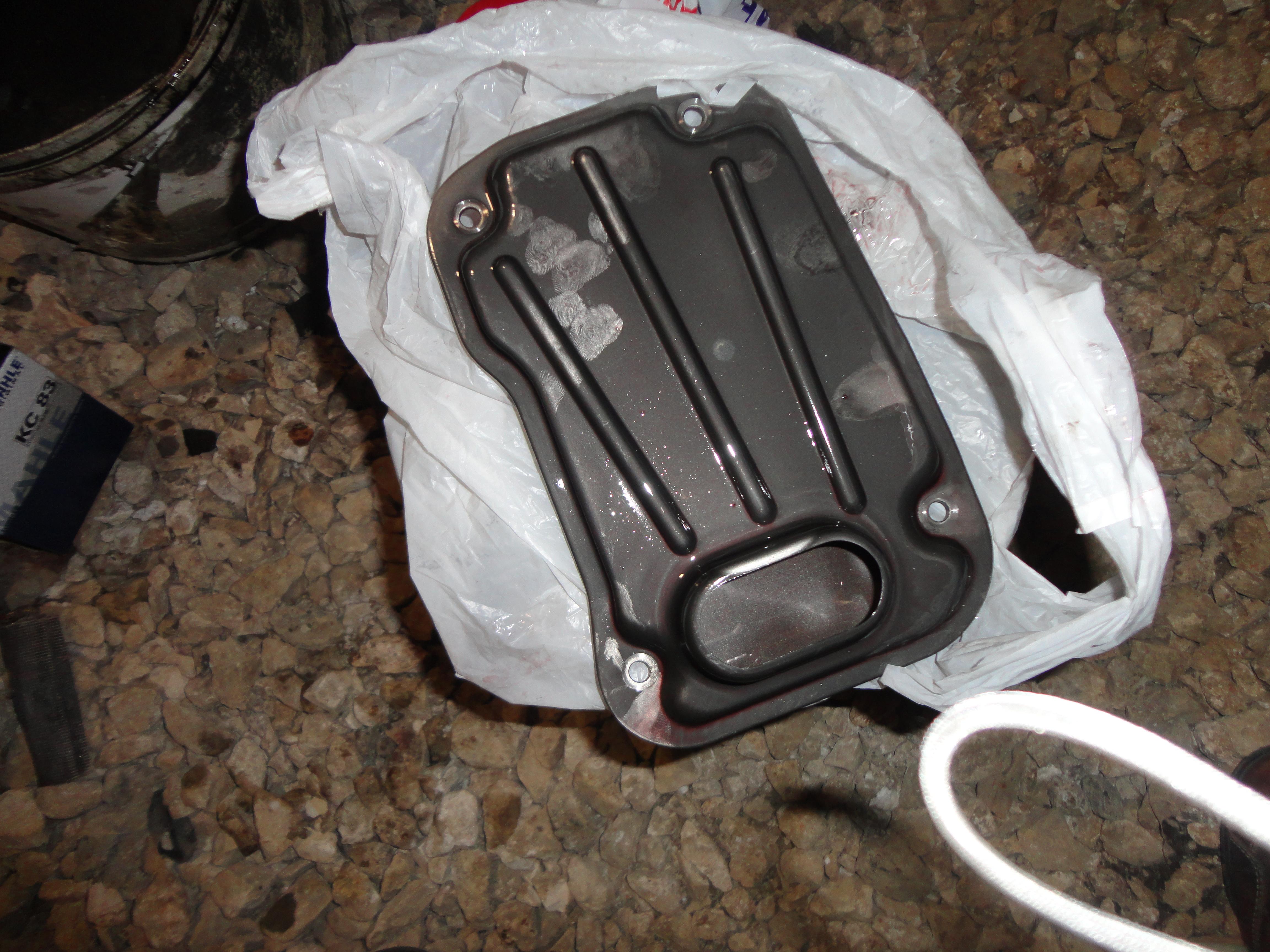

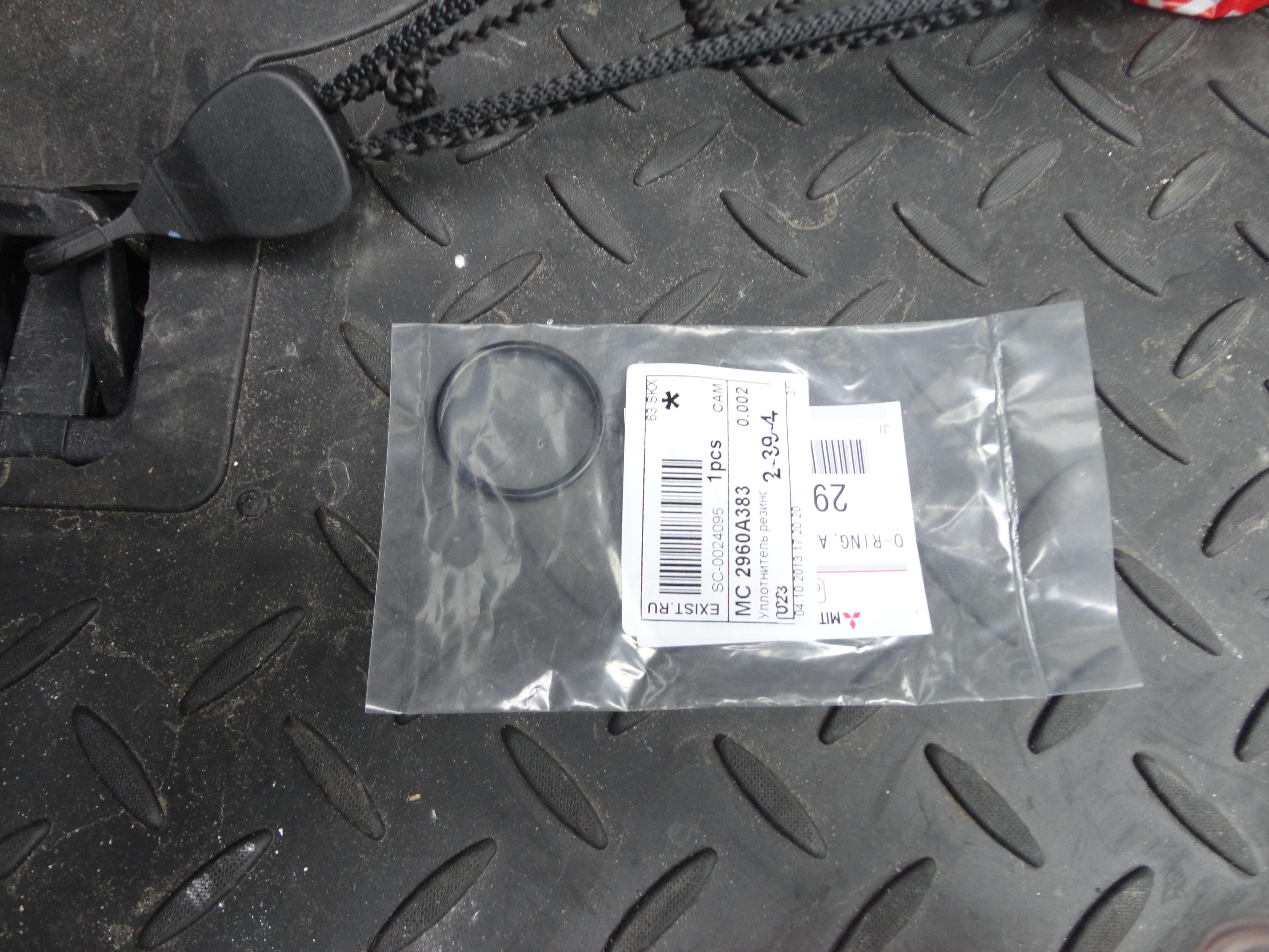

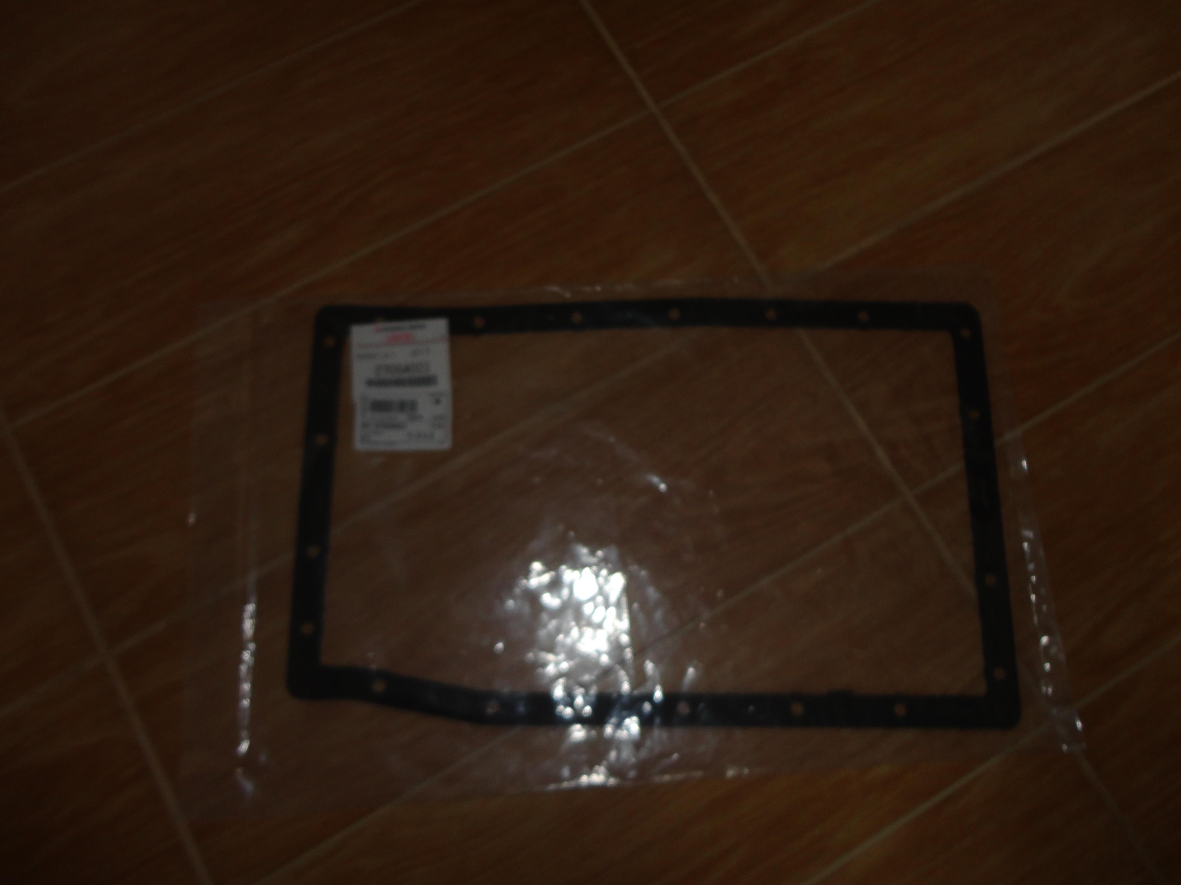

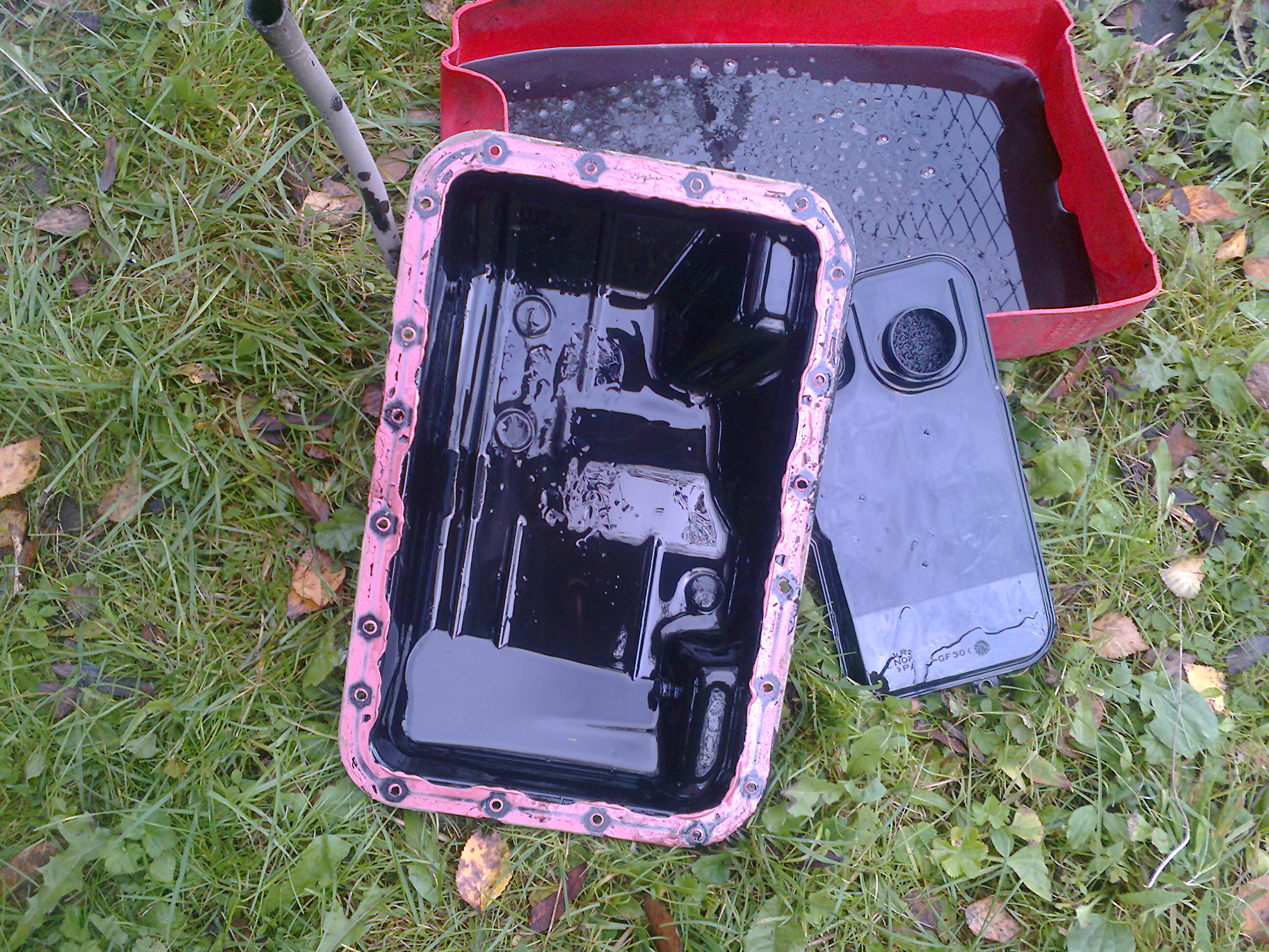

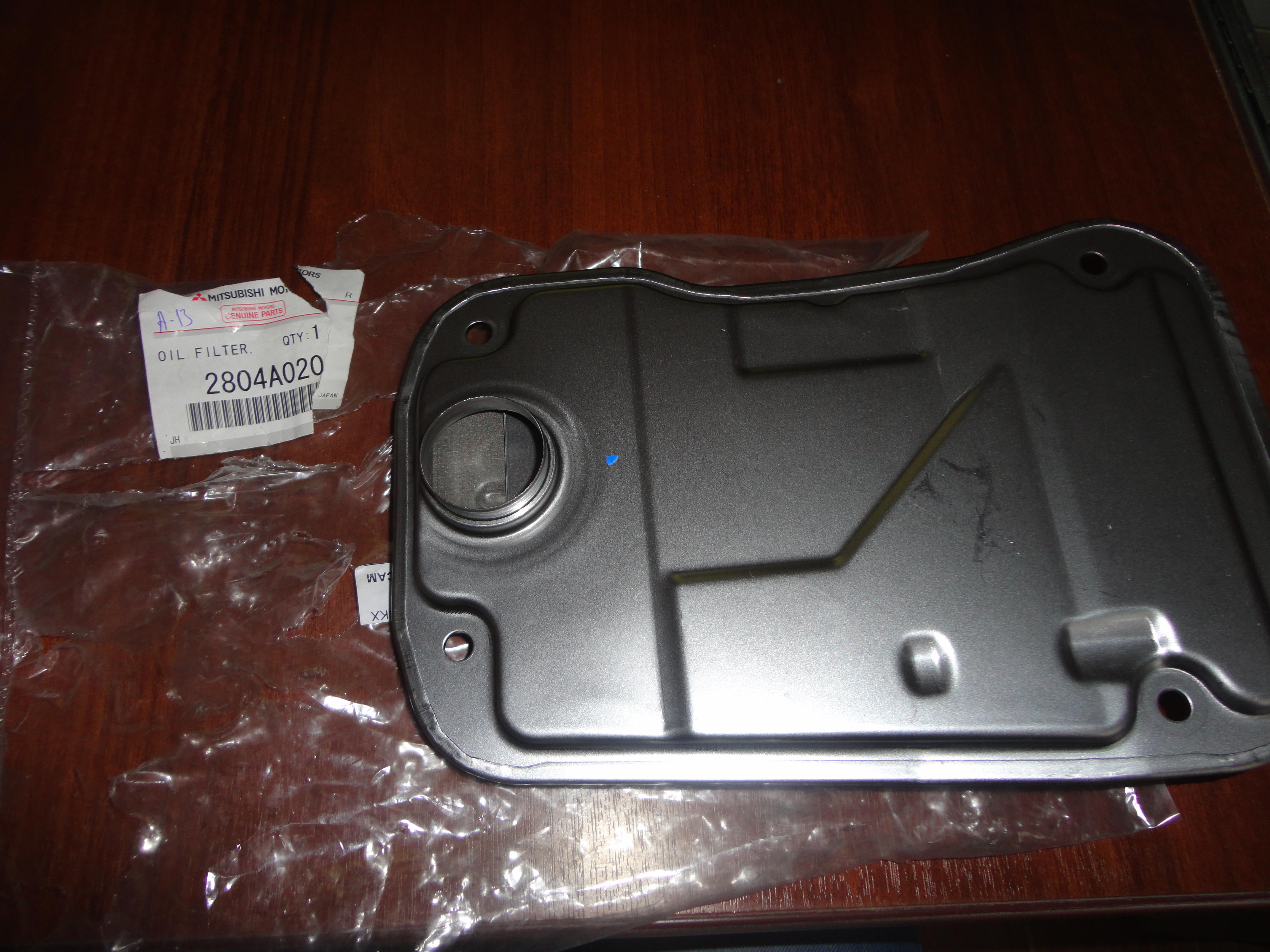

Поменял сегодня масло в акпп, вместе с фильтром. У нас (коробка v5awf) фильтр с металлическим корпусом и мелкой металлической сеткой. Пробег 90000+. После долгих размышлений было выбрано масло тойота WS вместо предлагаемого официалами dia qeen atf-pa.
Менял в местном сервисном центре специализирующемся на ремонтах акпп. Как и предполагалось выше данная коробка от aisin фактически идентична коробкам устанавливаемым на прадо. К тому же на заливной пробке выбито ws. Вообще по мнению специалистов этого центра что toyota ws, что жидкость от aisin, что dia qeen atf-pa, и многие другие якобы фирменные жидкости, берутся от одного из крупных производителей масел например mobil и разливается под своими этикетками. Например коробки от aisin устанавливаемые на разные марки машин бывает различаются лишь какими то незначительными мелочами, но под каждую модель "обязательно" своя фирменная жидкость. К тому же в соседней ветке приходил ответ от aisin о возможной замене оригинального масла на жидкость WS.
http://www.pajero4x4.ru/bbs/phpBB2/view ... &start=105
Меняли на аппарате также соединившись в разрыв шлангов идущих к радиатору. При заведенной машине в положении N аппарат закачивал с чистой емкости свежее масло в соседнюю сливалось грязное масло. Приятно удивило то что масло было не такое уж грязное как ожидалось.
Где то на литрах 10 закаченного масла в обратку пошло фактически неотличимое от нового.
После чего машину заглушили, слили масло с картера в чистую емкость (литра 3-4), сняли фильтр с которого вытекло еще около литра. На данной коробке кстати установлена прокладка а не герметик.
Опять таки поддон был весьма чистым на магнитиках фактически отсутствовал мусор.
Итак новый фильтр с сальником установлен, поддон помыт, прокладка поменяна. Приступаем к заливу масла(того что слилось в чистую емкость) и оставшихся 2л от 12 литров при первой закачке. Вежливо интересуюсь каким образом будем проверять уровень ведь согласно инструкциям требуется определенный температурный диапазон. Вижу легкую тоску в глазах. Нет ну можно конечно, отвечает мастер, подключить сканер но вы говорит у нас первый кто об этом попросил. Ну если не сложно то хотелось бы со сканером все таки согласно инструкции так сказать( при этом как то даже неловко себя почувствовал , пришел тут со своими дурацкими запросами). Подключили сканер температуру показал 36гр. минут 10 ждали пока поднялась до 37 дизель однако. В процессе ожидания задал вопрос опасен ли перелив. Ответили что опасен, но на коробке с таким объемом перелив должен быть литр полтора, а уж граммов 50 - 100 не повлияют. На том и порешили ибо температура была весьма близка к необходимому диапазону .
Так подозреваю что далеко не все сервисмены придерживаются данных инструкций по заливу особенно если клиента нет рядом.
Фильтр не был особо грязным, присутствовали небольшие крапинки и разумное количество ила.
Может для нормальных условий эксплуатации и оправданно что фильтр официалы не меняют, но для своего спокойствия поменяю и в следующие 90000.
Итого расходы у нас в Саранске составили:
- 6000р за масло 12л
- 1900р фильтр
- 600р прокладка
- 100р сальник
- 2500р замена
Итого 11100р

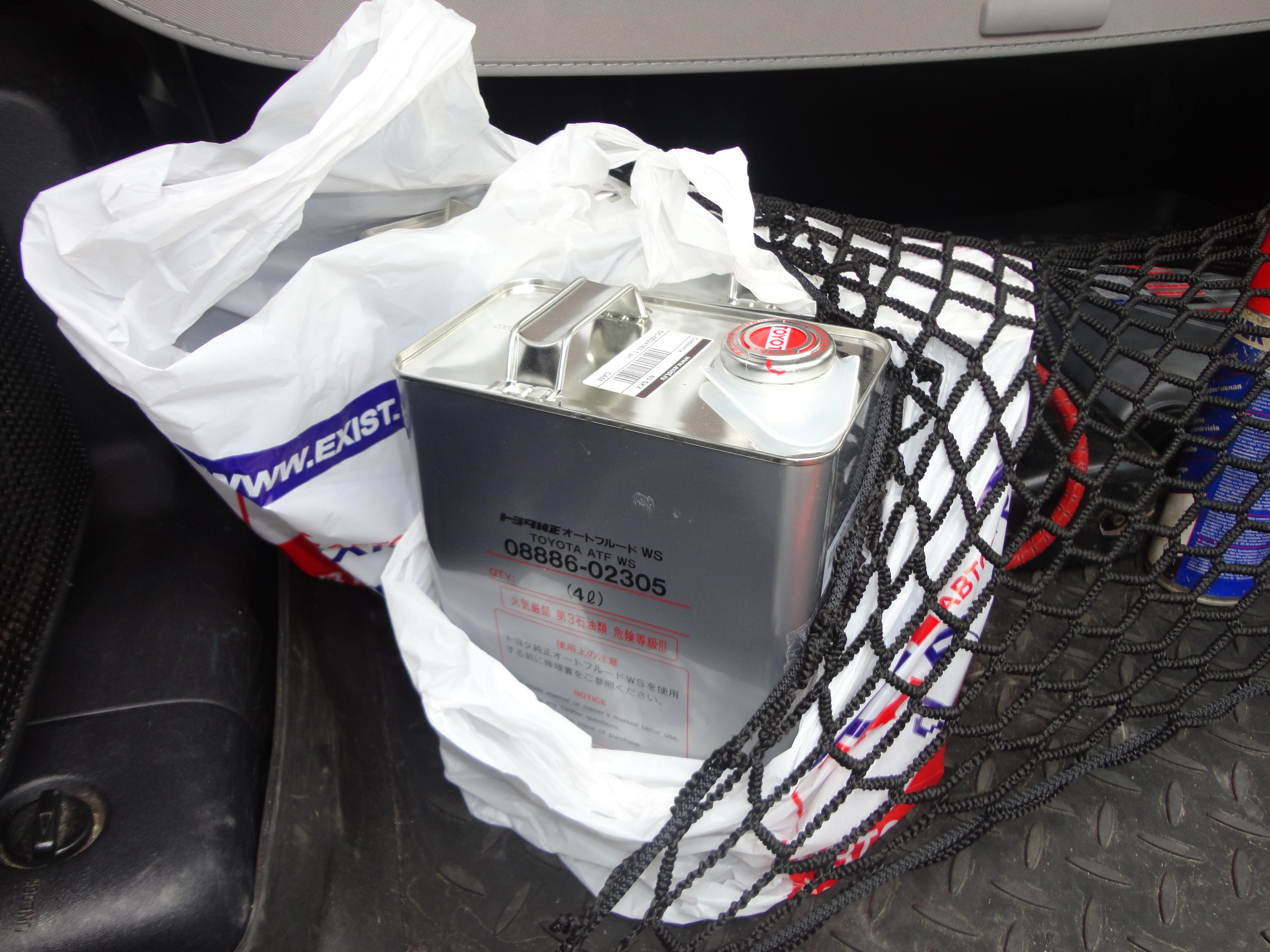

Сменил масло в коробке без щупа V5AWF.
пробег 74 ткм.
Масло Toyota WS.
Фильтр решили не менять.
Меняли методом замены частичной-слили/залили, погоняли, слили/залили, и так 3 раза.
Масла ушло 11л из купленных 12.
Уровень проверяется открученной пробкой на поддоне с надписью Check(внутри стоит трубка, высота которой равна уровню масла): как масло перестало вытекать из отверстия для проверки, так значит и уровень на месте. Да температура должна быть 35-40 градусов.
пробег 74 ткм.
Масло Toyota WS.
