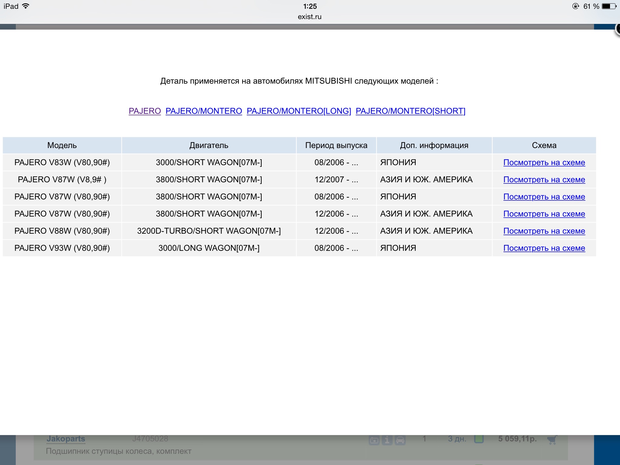

Kantor писал(а):И вот ещё вопрос-то какой назрел, вот этот сальник 3885A008, а куда он ставится? На привод надевается? У меня там ничего не стояло, и сейчас виден зазор и обойму подшипника со стороны привода :(
А разве на короткого не 3880A012 ступица ставится?
Такая же как на арабе.
Тогда этого сальника там нет, стоит на ступице в сборе другой, металлизированый.

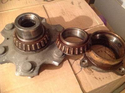

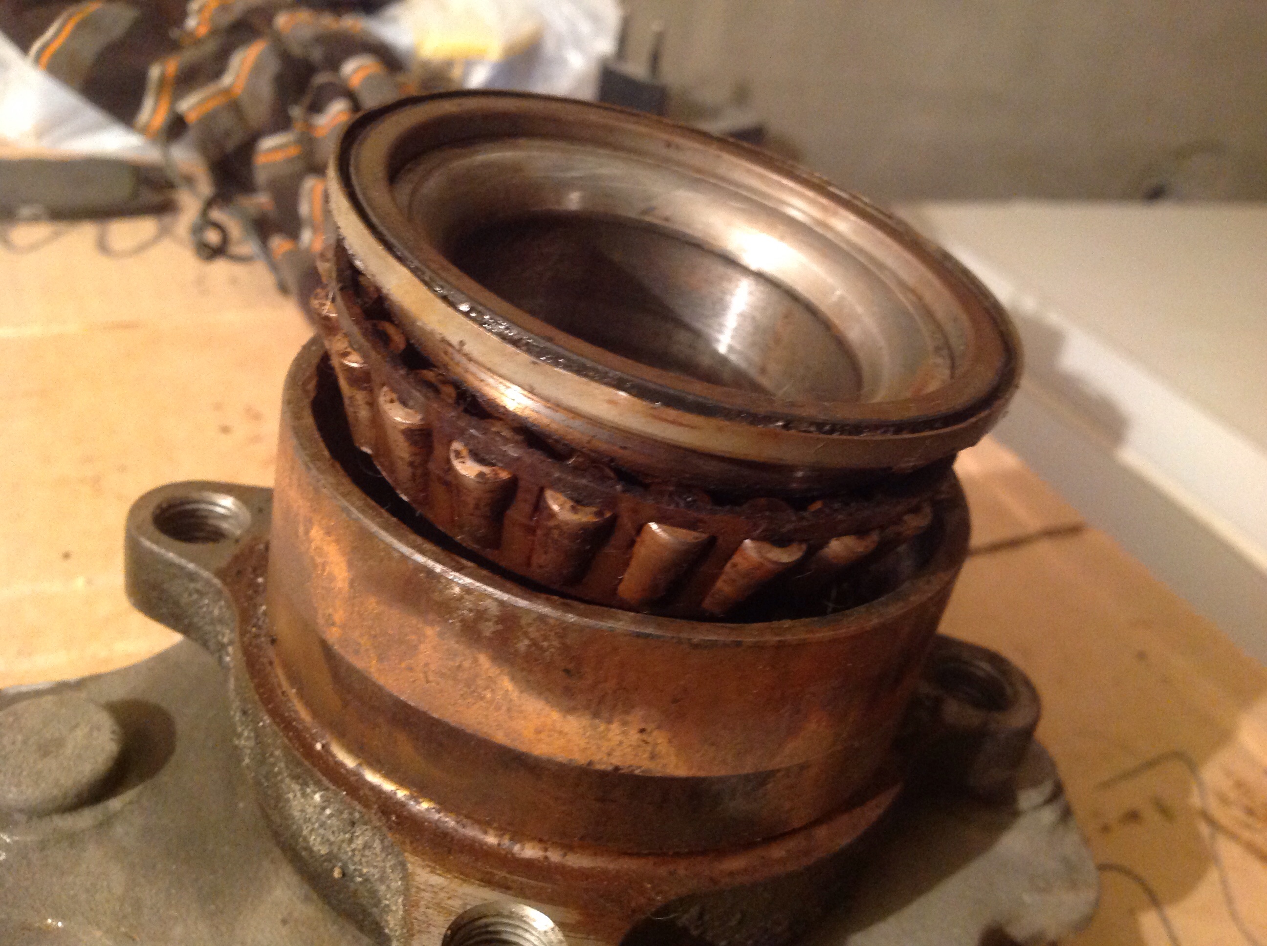

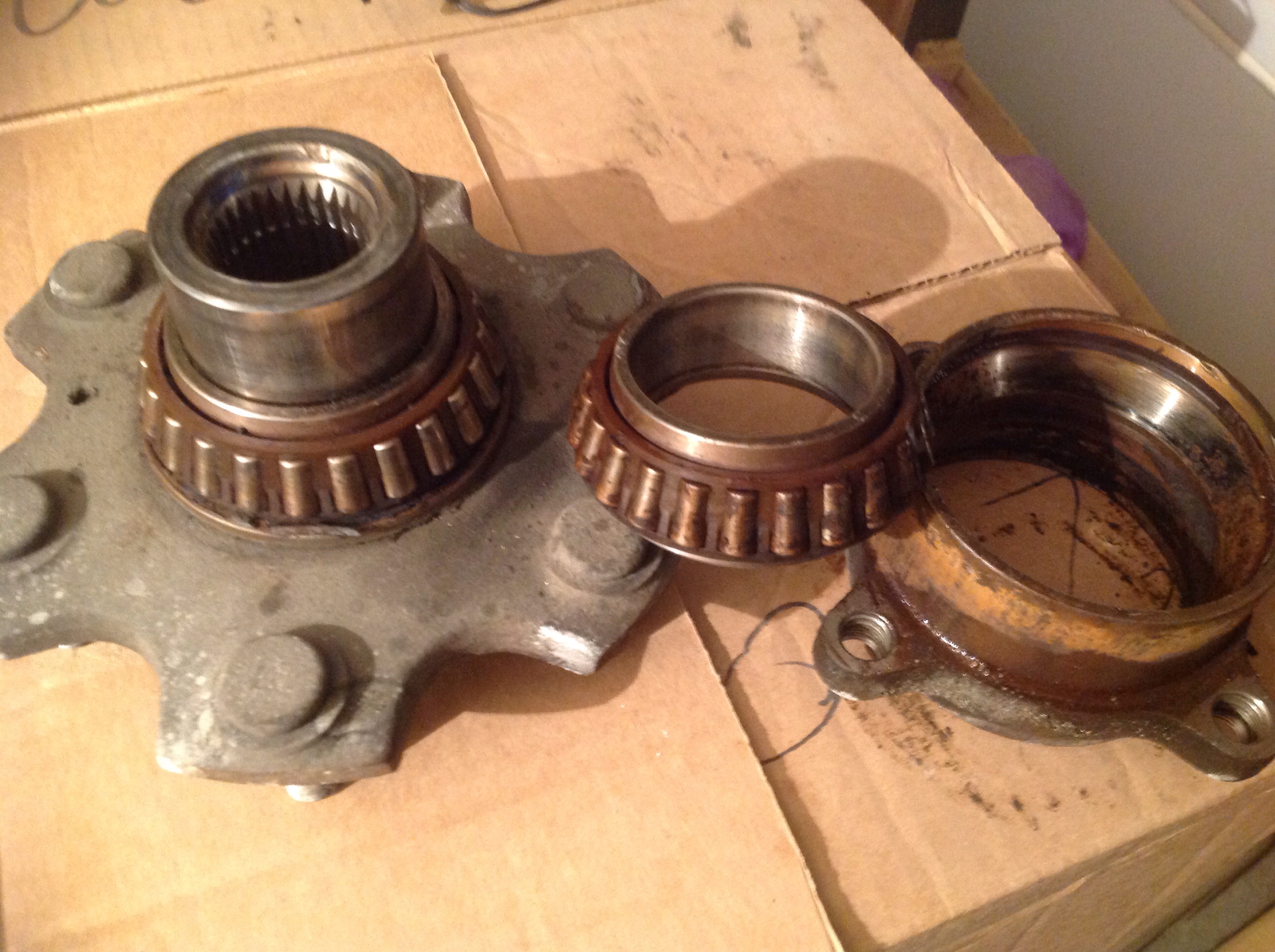

Я выше выкладывал это фото,здесь видно что подшипник состоит из цельной наружной обоймы и двух внутренних.
Естественно что в этом подшипнике два сепаратора с роликами.
Наружная обойма все это объединяет в единый блок,называемый подшипник ступицы)
Разбирал при помощи кувалдочки.
Положил цапфу на упоры и открутив немного (миллиметров на 5) болты крепления подшипника ударами крест накрест по ним постепенно выбил подшипник из цапфы.
На болты перед ударами насаживал торцевую головку и бил по ней.
У болтов головка с юбкой и головка не проваливается.

Вот подшипник в сборе отдельно от ступицы
Дедон69
Сообщения: 2312
Двигатель:: 4М41
Мой автомобиль(и):: Паджеро 4
Поблагодарили: 60 раз
Re: Ресурс ступиц
Сообщение Дедон69 »
Чуть выше есть фото живых подшипников ::-D:

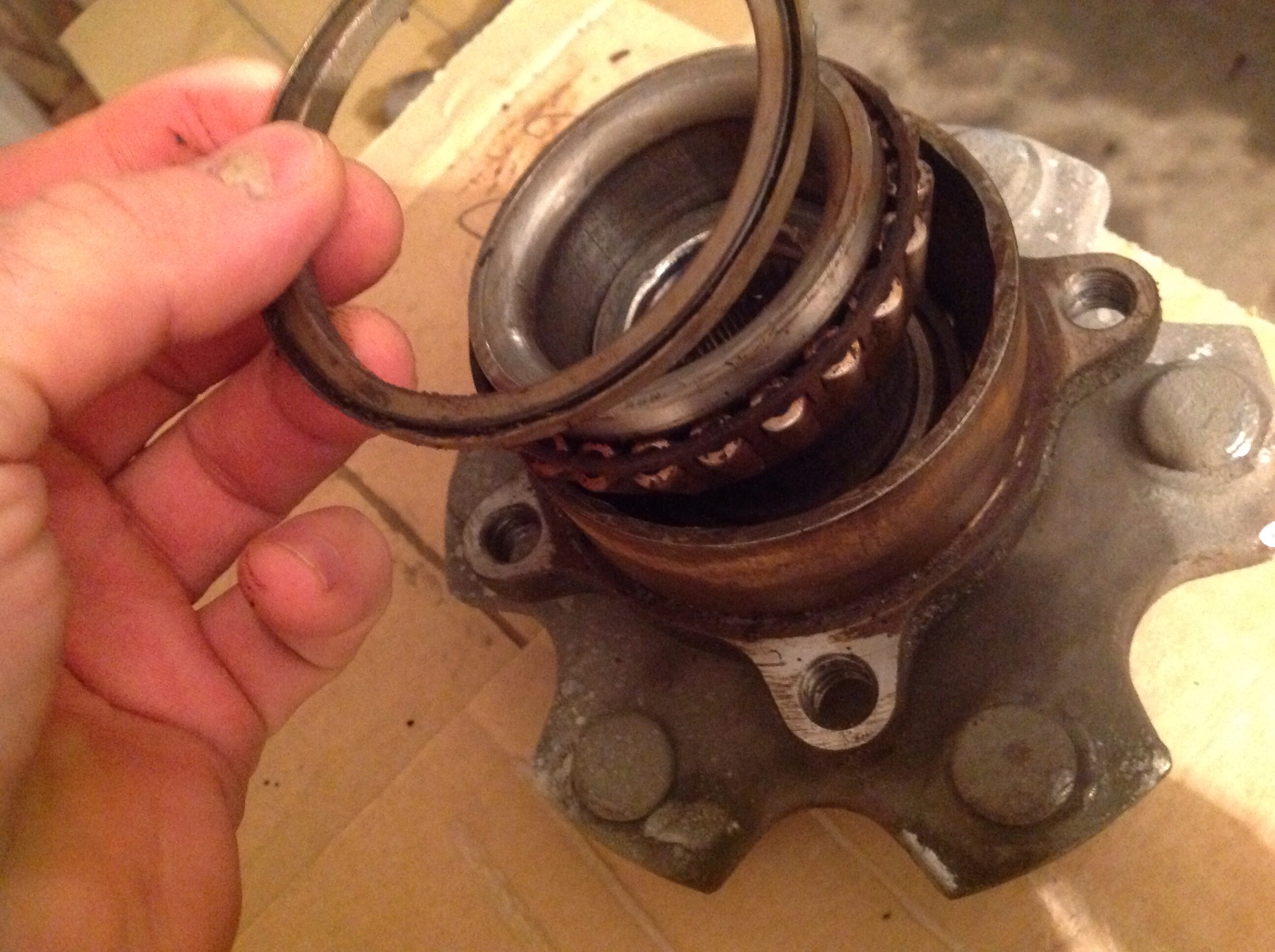

Добрался да задней ступицы. Имплантация новой прошла гораздо быстрее, чем спереди. Таки посадочное место меньше по глубине в два раза, выскочила за пару ударов. Тросик ручника так сразу не удалось снять, неудобный фиксатор, пришлось сначала поснимать и поотдавать все компоненты подвески, чтобы можно было перевернуть весь узел и снять этот трос. На фото, это ОД так подтягивал заднюю гайку на ступице, убирал щелчки. Настоятельно рекомендую, идите в ремзону, смотрите ВЕСЬ процесс. Я помню прекрасно, как пришел, когда все снято было и мастер при мне тянул гайку. Там все было чистенько под колпаком. Посмотрел, что затянул и пошел, кофе пить типа. Как снималось, не видел. Как ставилось обратно, тоже. Сейчас бл вот такое. Ну вот что с этим делать нах?

Ступицы меняю на оригинал. Задние в целях профилактики, имхо, считаю, в машине нужно менять все парно. Задние: со стороны колеса подшипник тоже сухой. Резюме: часть подшипника со стороны колеса на всех четырех сухая. И именно сухой развалился у меня на правой передней ступице. Вывод: вероятно изза перегрева от тормозов, кромка сальника дубеет, смазка вытеснятется водой. Предполагаю, нужны тормозные диски с лучшей вентиляцией от родных. Буду перепрессовывать с заменой подшипников, сальников и высокотемпературной смазкой, вероятно, смазка, заложеная изготовителем подшипника, не удовлетворяет требованиям "долгоиграющего узла". К слову, сальники стоят с обоих сторон подшипников.

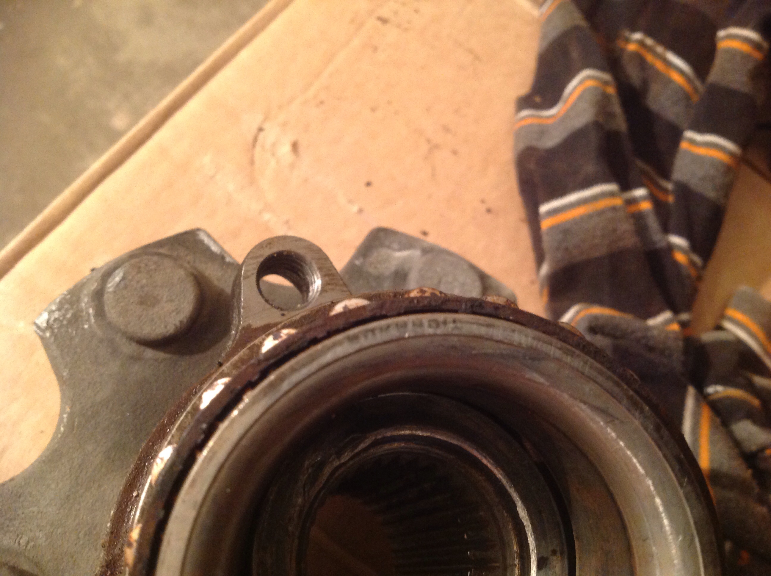

заменил вторую ступицу на эту
кто пожелает выпресовывать так же, скажу сразу, пресс 20тонн не сразу взялся ее отжать. Стояла хоть бы хрен :=-O:
подключили газовую горелку, грели грели пока она каааак не еб... т... :=-O:
убило бы когонить нафик...
внутренняя обойма осталась так же как и тут на картинках выше было. с ней уже попроще.
болгаркой надпиливаешь с двух сторон и зубилом разбиваешь обойму пополам :*THUMBS UP*:
Еще сама ступица ну, ООООЧЕНЬ тяжело выбивается с посадочного места, где крепиться на 4х болтах к рычагу...
только с кувалдами и матами вышла :*JOKINGLY*:
