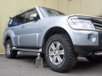

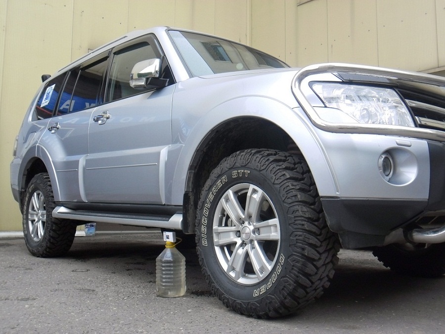

Пружины Тач Дог + проставки на перед 2см.
Итог. от ЦО до арки перед 53см зад 56
от земли до арки перед 90см зад 94см
ото земли до порога перед 37см зад 39см

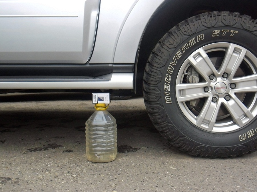

фото2

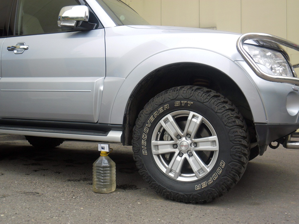

фото3

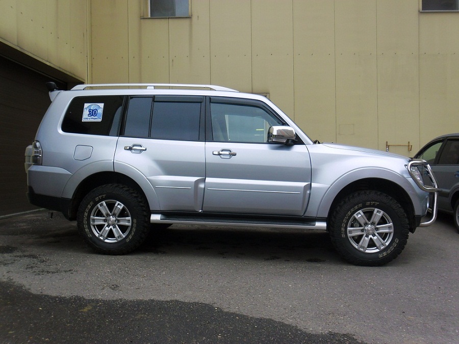

фото4

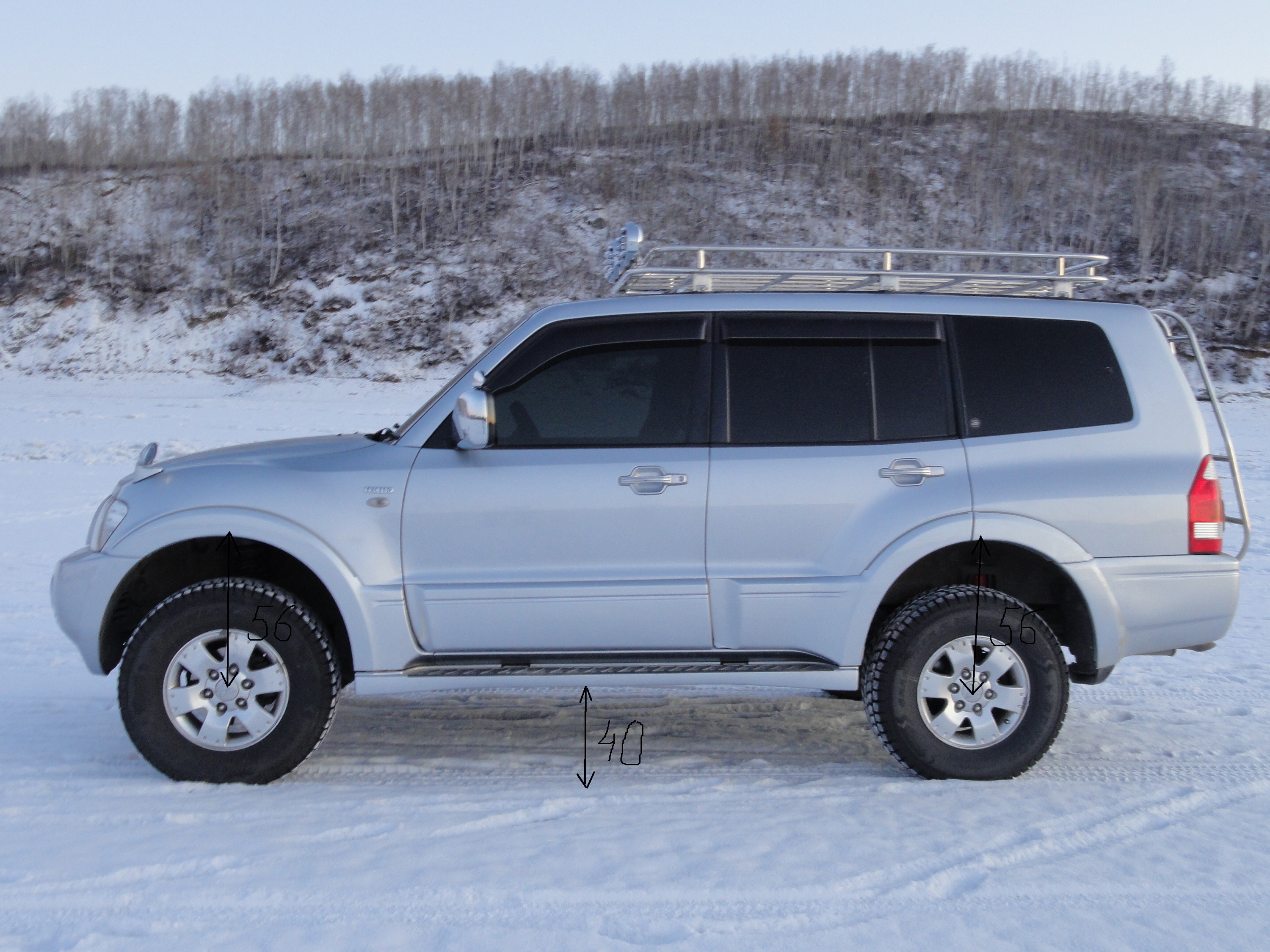

Вот как выглядит сейчас аппарат:
У меня к Тафдогу конкретные претензии - на%ера писать про лифт 50мм, если даже на L пружине и заведомо более лёгком передке это недостижимо?! Замечу, что все эти измерения я проводил на абсолютно пустой машине - даже в баке на донышке плескалось. Заправившись (+80кг), 2 человека в салоне (ещё 150кг), немного инструмента/ключей/вещей в багажнике мы и 25мм прироста не получаем к штатному 22.5, а если ещё и про защиту вспомнить, прикрученную к той-же балке... то ещё минус 1см выйдет.

Да, я в курсе, видел эту фотку ранее.
А какой размерности колесья/диски установлены?
