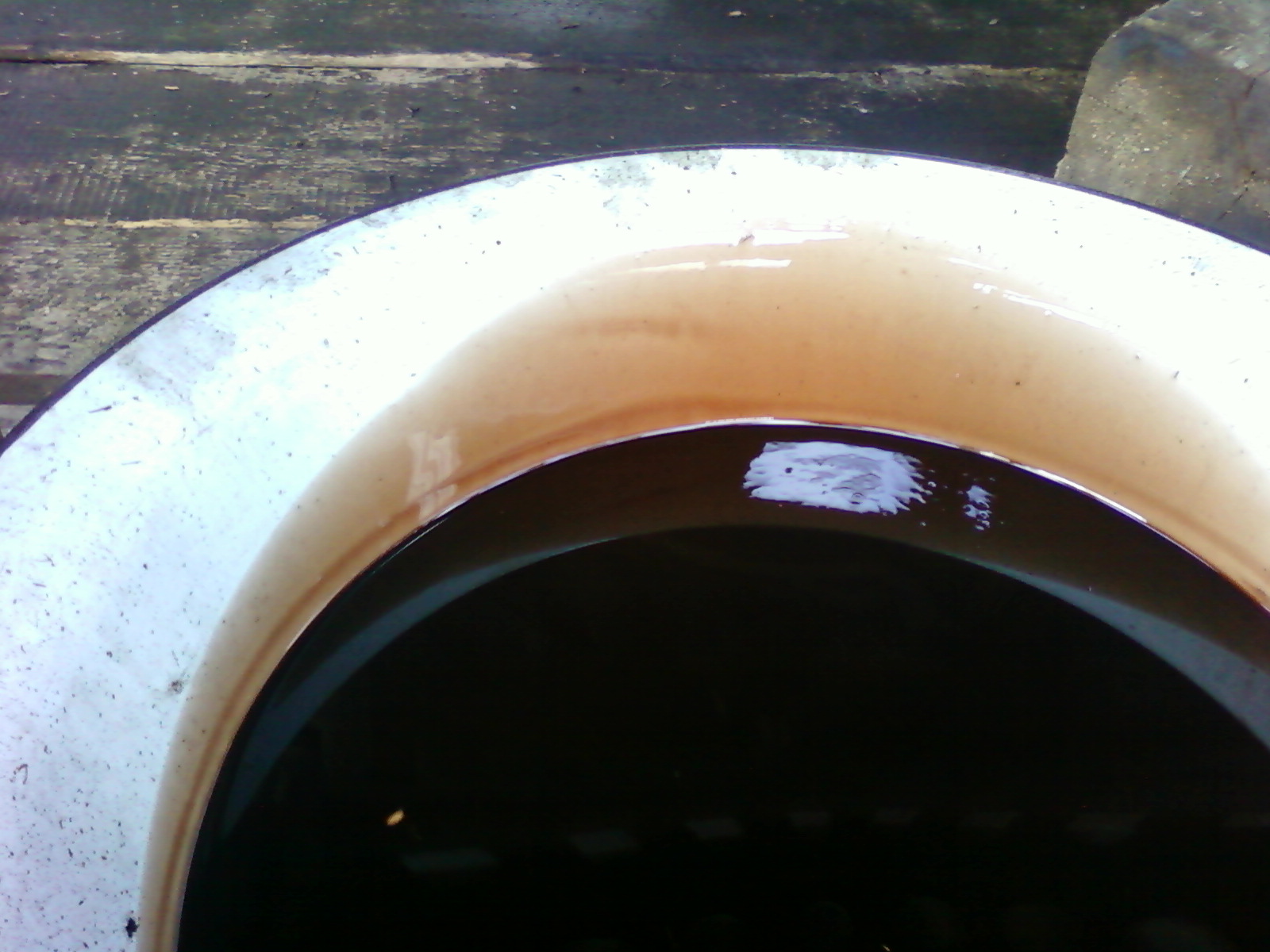

Снимал поддон на магнитах мазут и не много бронзовых стружек мелких! слил масло коричневого цвета темного! трос вроде везде нормальный смотрел в коробке он до упора натягивает ролик за который он зацеплен может где вытянулась оплетка! и почему трогаться начинает когда этот трос на всю вытянут? и что значит есть опасно? конец фрикционам приходит? или уже пришел? раз не хочит в перед трогаться? хотя на зад тока тормоз отпускаю и машина едет!ZILLA писал(а):anacapri, состояние масла в коробке какое? Про трос - он у вас вышел из оплётки, нужно менять. Вибрация - это пробуксовка фрикционов, что есть опасно.
это все конец коробке?

anacapri, это была стружка от втулок скольжения. Скорей всего у вас сгорел пакет форвард (1я передача), поэтому оно и не едет нормально.

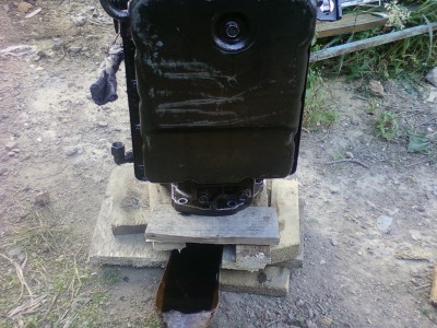

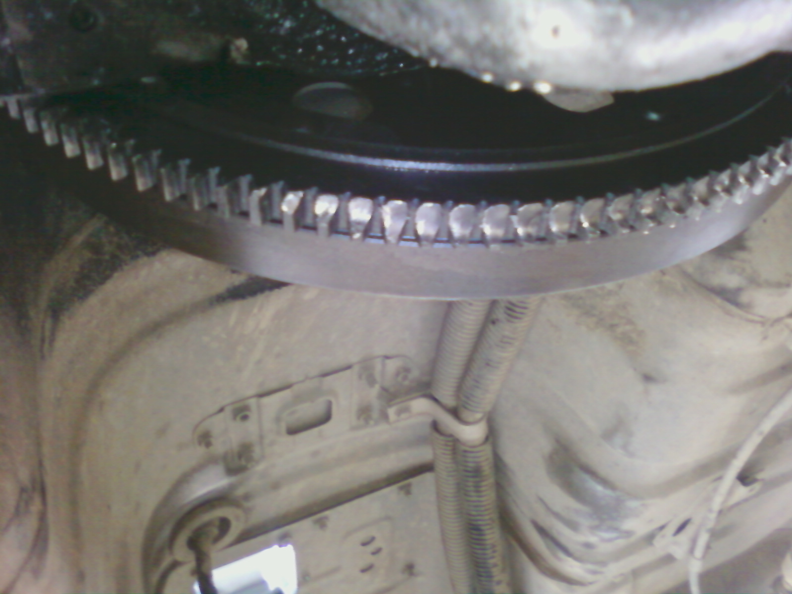

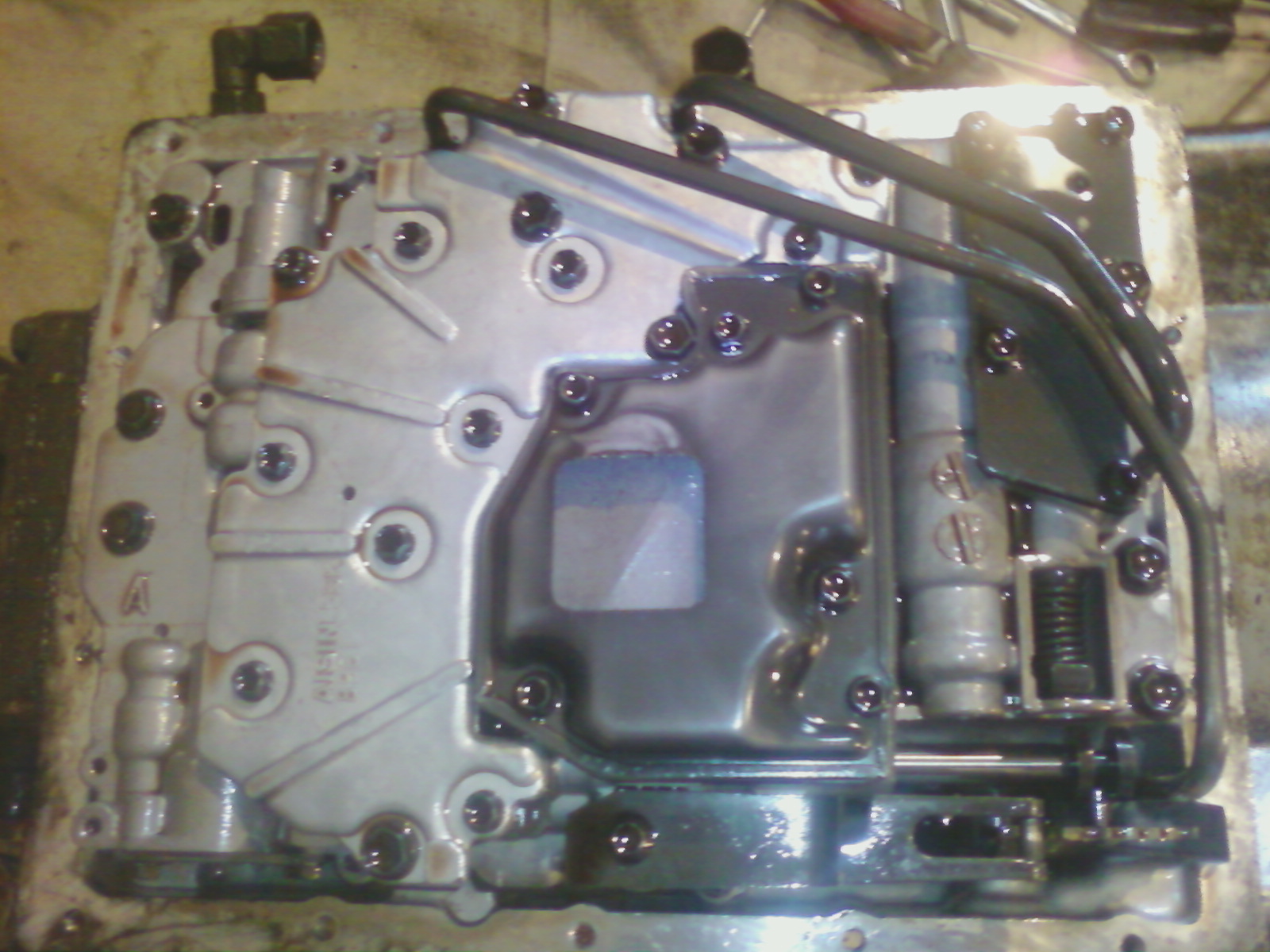

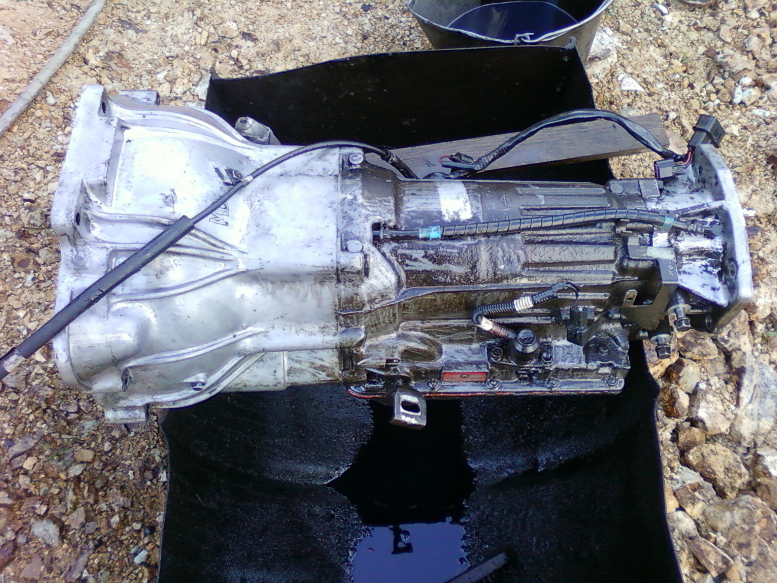

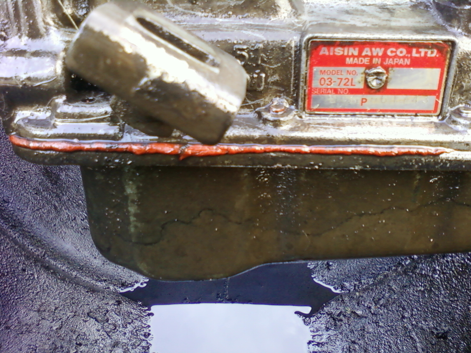

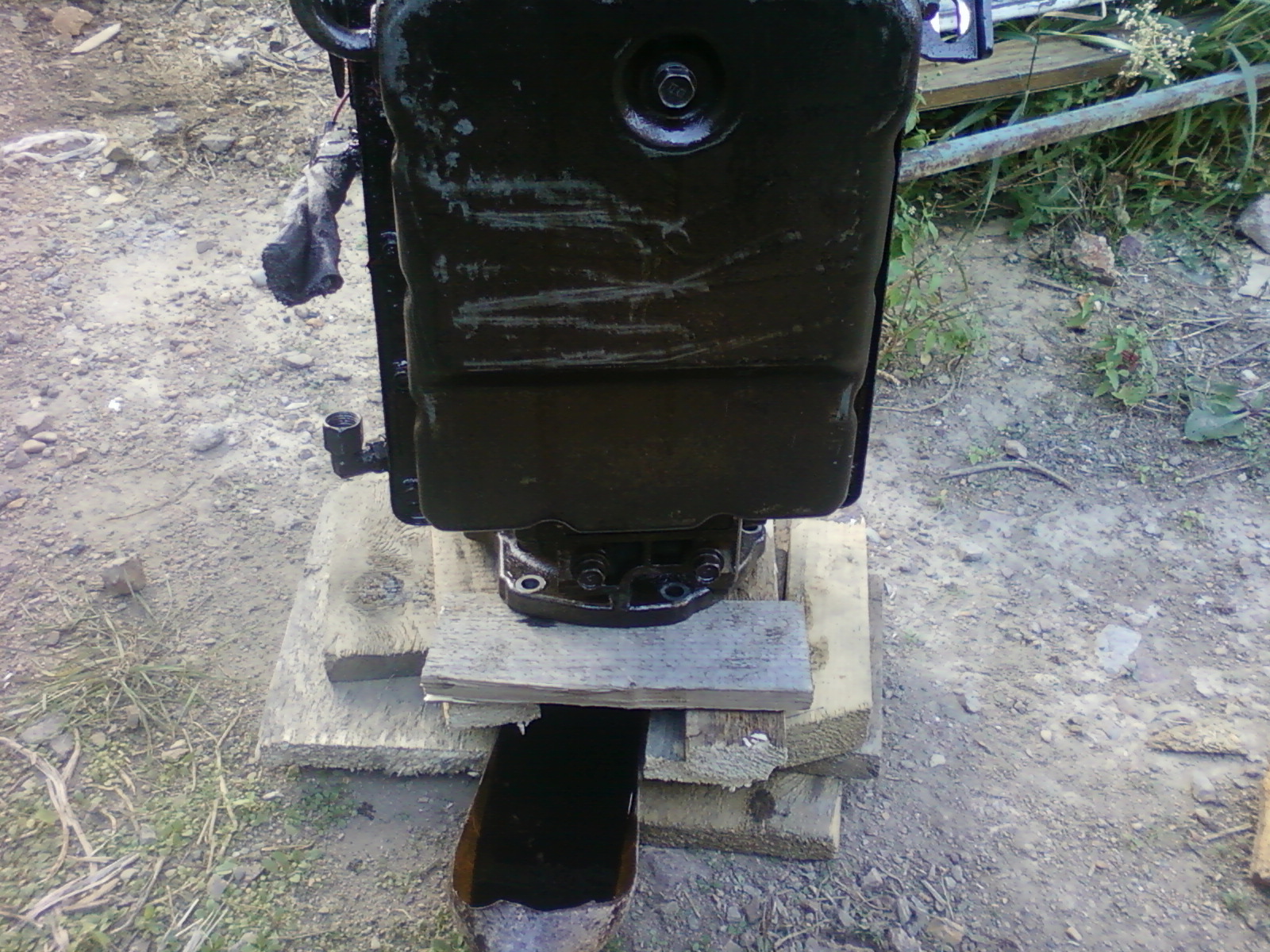

Всем ХА, добра! Зулла приветствую. Сегодня начал с отцом снятие и вытаскивание автомата, если бы знал на перед что такой геморой, не знаю не решился бы возможно, замучившись целый день кое как с отцом скинули коробас, завтра буду его отмывать и начинать дефектовать. Японские матери явно любят камасутру. Без инструмента если кто то захочет, лучше не суйтесь. Если интересно то скоро будут фоты, на первую прикидку к смене готовяться:
1. венец на маховике (90 градусов сектора в хлам скушано)
2. саленблоки подвеса раздатки и коробки сжеваны
3. сальники на генераторе для вакуумного насоса под замену (сам виноват да и не подсказал никто, надо было менять когда перебирал его 2 года назад не подума не догадался)
4. крестовину на карданном валу задний мост дальняя.
5. заварить впускной и выпускной коллекторы с целью ликвидации системы ЕГР
6. восстановить тросик спидометра
Ну и масла фильтра, завтра коробку отмою и вскрою там тоже чувствую не радостно (но к этому я подготовился приобрел ремкомплект спасибо отдельное товарищу)
Да и еще ремень ГРМ и ремень балансиров проверить, подтянуть или заменить но это уже по состоянию.
Самый главный вопрос! Нужен или нет тросик кикдауна? Как изменяться потоки АТФ если его совсем вырезать, чего больше чего меньше, как с давлениями чего, потери? Ликвидация его (отсоединил от ТНВД) 2 года назад дала только положительные результаты, сейчас не знаю что делать. Пожалуйста дай совет какие там подводные камни пока при разборке возникнут? Жду ответа. С уважением.
Полез потому что машинка дед ПЫЖ попросил. А так кто то другой мог бы и дальше ездить и не заглядывать. Просто машинка нравиться вот и решил ее порадовать. Всем ХА.

anacapri, трос регулирует давление в основной магистрали акпп и она понимает как сильно вы давите газ. Про ремонт - для знающего человека не сильно сложное, но имеющее свои нюансы.
Если вы в Москве - могу попробывать помочь с реанимацией.

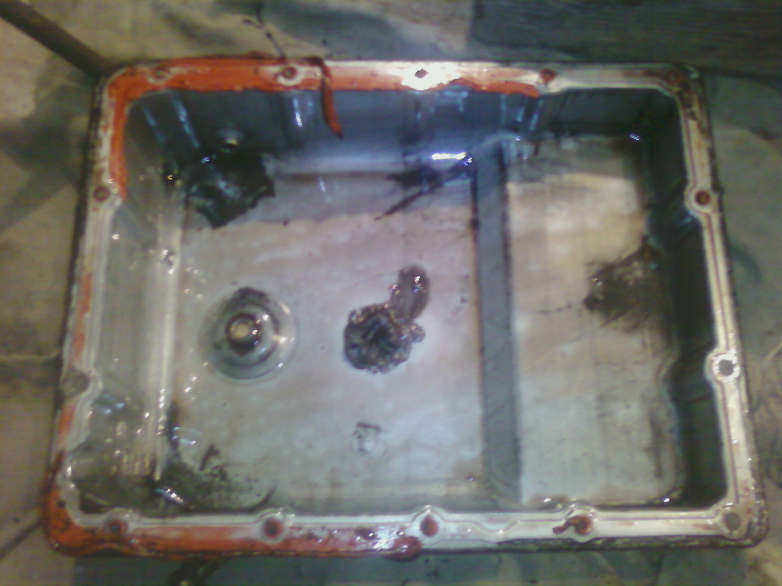

Tymans, первое дело - это поставить коробку на попу, насосом вверх, и ловить остатки вытекающего масла.
Далее отвернуть поддон и поглядеть что там внутри.

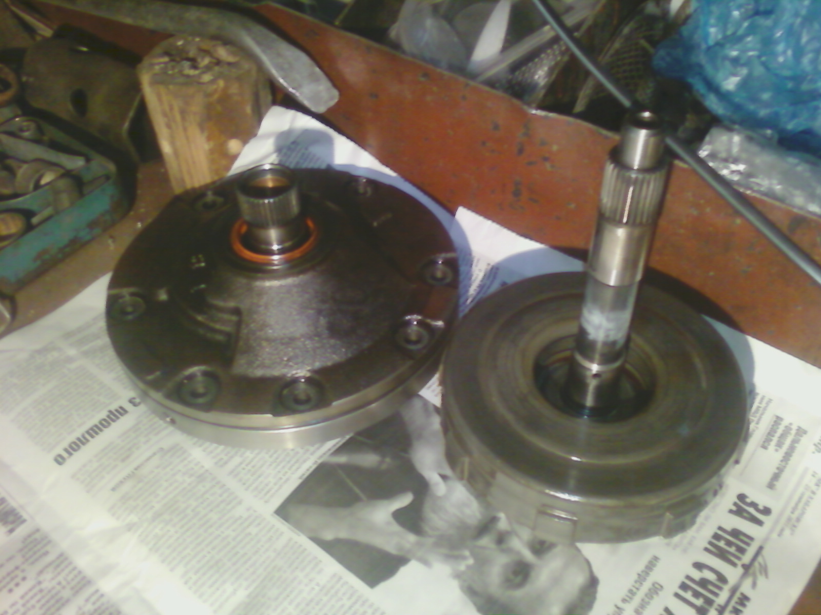

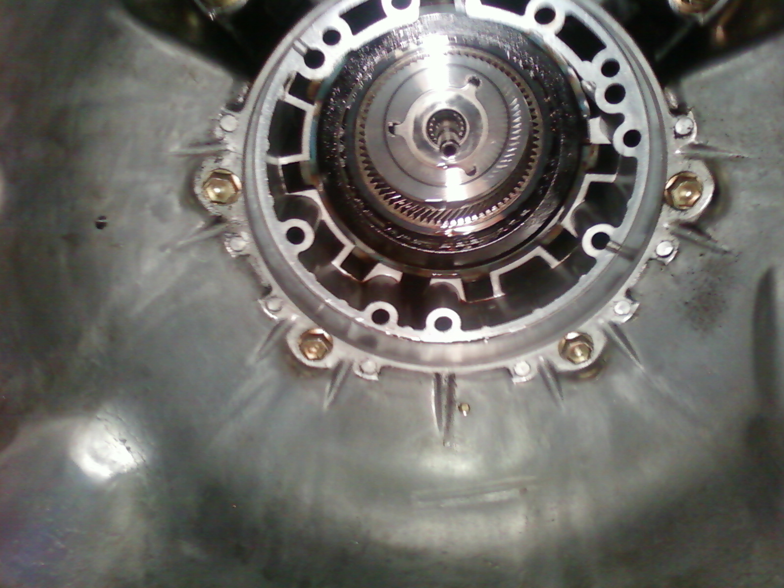

Tymans, хана 4й передаче. менять сталь и фрикционы. И новую запирающую плиту на пакет нужно. Барабан 4 вынимается просто - нужно открутить колокол.
Клапан 4й - нужно подавать 12 и слушать как щёлкает. В гидроблок пока лезть рано, да и сложного там ничего нет, главное аккуратно.

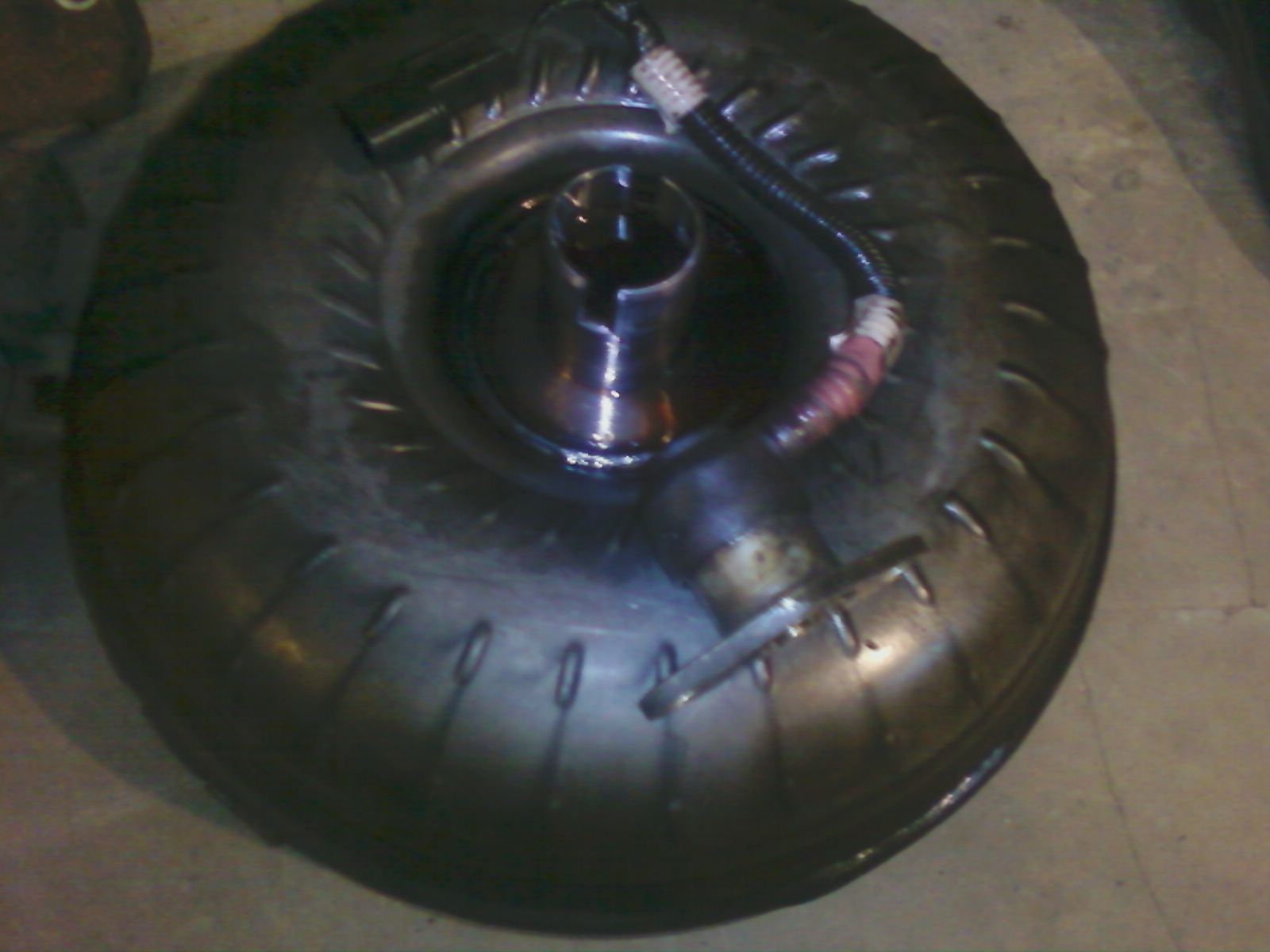

Гидротрансформатор нужно в распил отдавать для промывки и систему охлаждения акпп мыть.

Re: ФАК по АКПП Pajero 2/Montero 2
Зулла ты чего меня так пугаешь( что 4 нет, ну там же должен быть определенный шлепотит, правда немного диск синеватый вроде я его еще не разбирал(пакет). Они там свободно стоят, но вроде бы живые. Завтра откручу гидроплиту, разберу скоростной регулятор. Попробую вытащить все пакеты. там уже определюсь все зафотаю. У нас в Хабаре никто ремонтом не занимается (по крайней мере я таких контор у нас в городе не знаю), ремонт происходит простым образом смена на контрактную-продажа машины-покупка новой и так до тех пор пока не купят из салона. Никто не заморачивается ремонтом, так что с бубликом придется поступить так, высосать шприцем всю шнягу и буду промывать соляркой внутри (это единственный выход). Что посоветуешь солярко нормально будет, все же тоже масло)? Как по твоим ощущениям и опыту наличие в поддоне на магните металлической пыли что это может быть, о чем свидетельствует?
