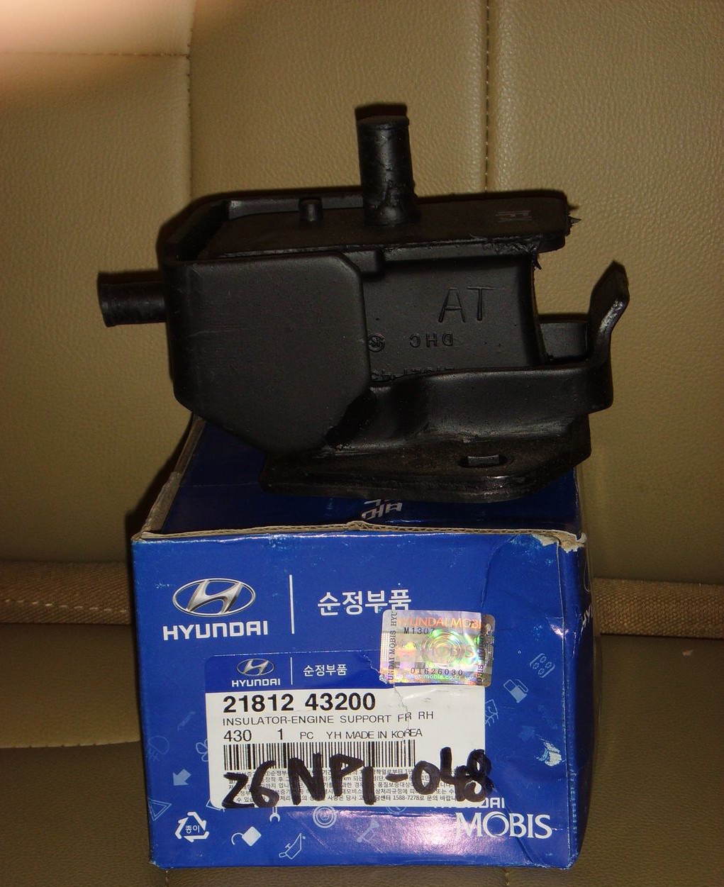

Подушка двигателя передние две от Хундай Грейс 2181243200, подходит без переделок . Дешевле от Галопера в 2р , от Мицу в 3 раза.
