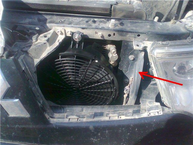

Re: дополнительный электровентилятор охлаждения
С климатом он включается только когда сильно жарко. Т.е. каким-то образом мониторит давление фреона в высокой магистрали...Пыж81 писал(а): У меня комплектация с кондером, включается синхронно с компрессором.
Тебе могу дать "наводку" Вот эта железная планка, которую я отметил красной стрелкой зимой у меня при сильном минусе вибрировала и издавала громкие звуки.
Если ее снять - то под ней есть заводские отверстия под датчик и под проводку.
Так на всякий случай, чтобы знали. Теперь у меня на хх тихо.
