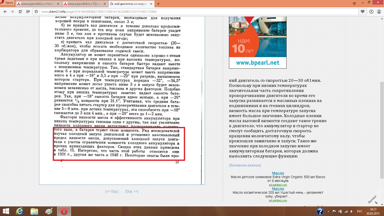

hc2hunter писал(а): мы тут все без опыта и с хреновым стажем, это я уже понял..., но я надеюсь, что графики по расходам топлива сняты не с той же машины???
Обрати внимание на время этого исследования. Свежак. ::-D:
ах ты ж... ё... Изображение

Уважаемому SNOOPER
Спасибо, что указали, что 67 лет назад ещё сделали тесты про экономичность двигателя в зависимости от кинематической вязкости масла. Опыт не затерялся, и ,в нынешнее время, может быть более адекватно оценен результат.
Исправил предыдущие сообщения, чтоб не потеряли смысл.
В большинстве тем не буду больше приводить теорию и практику. Жаль потраченное время.
