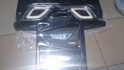

andkras
Сообщения: 102
Зарегистрирован: 20 янв 2013, 21:29
Двигатель:: дизель
Мой автомобиль(и):: НМПС 2012
Откуда: Самара
Откуда: Самара
Благодарил (а): 26 раз
Re: Куда поставить DRL?
Сообщение andkras »
Поздравляю, а мне их завтра доставят, тоже УРА!!!
Установим и отчитаемся :)
andkras
Сообщения: 102
Двигатель:: дизель
Откуда: Самара
Откуда: Самара
Сообщение andkras »
Сегодня поставил :*VICTORY*:
ОБЩИЙ ВИД
С ГАБАРИТАМИ
С БЛИЖНИМ
С ДАЛЬНИМ
Очень прилично, по яркости, как видно, смартфон воспринимает наравне с дальним :*THUMBS UP*:
В стандартном варианте огни включаются с зажиганием, гаснут через 45 секунд после выключения авто.
MAVR64
Сообщения: 2881
Мой автомобиль(и):: Pajero
Откуда: Саратов

Alex ATC
Сообщения: 412
Зарегистрирован: 24 мар 2013, 21:43
Мой автомобиль(и):: MPS 2,5 TD АКПП 2012г.
Благодарил (а): 23 раза
Поблагодарили: 44 раза
Сообщение Alex ATC »
MAVR64 писал(а):Не должны они с фарами одновременно включаться, однако.
Подтверждаю, должны гаснуть при включении габаритов.
Не хочу никого обидеть, конечно, но выключенные смотрятся как "кетайский тюнинг".

andkras
Сообщения: 102
Двигатель:: дизель
Откуда: Самара
Откуда: Самара
Сообщение andkras »
Это подключение по штатной схеме
Т.е. горят всегда, и с фарами и без.
Alex ATC
Сообщения: 412
Очень плохо, что так горят. Должны хотя бы уменьшать яркость при включении габаритов. В принципе, ничего не мешает ввести в схему пятиконтактное реле и им рвать цепь питания, подавая на обмотку "+" с габаритов или ближнего.
andkras
Сообщения: 102
Двигатель:: дизель
Откуда: Самара
Откуда: Самара
Сообщение andkras »
Слишком категорично. А если я хочу чтоб у меня приборы подсвечивались днём когда мне это нужно, кто мне запретит включить габариты и что в принципе это меняет?
Alex ATC писал(а): Не хочу никого обидеть, конечно, но выключенные смотрятся как "кетайский тюнинг".
Опять же дело вкуса, тюнинг всегда "кетайский", но здесь немного не тот случай, это не фальш-панелька, а вполне прилично светящий девайс и колхоза никакого. Да и не Китай вовсе, а Тай - родина Жорика ::-P:
Alex ATC
Сообщения: 412
Ничуть не категорично. Приборку можно подсветить как угодно, а вот слепить ночью других участников движения - запрещено. У ДХО, в отличие от ближнего света, отсутствует светораспределение как таковое. Они должны лишь иметь регламентированную яркость и светящуюся площадь, а также светить строго вперед. Понимаю, что по городам катается куча народу с ДХО, горящими и ночью, но уподобляться идиотам, наверное, не стоит.
andkras
Сообщения: 102
Двигатель:: дизель
Откуда: Самара
Откуда: Самара
Сообщение andkras »
Согласен, но почему тогда дана подобная схема? Я лично не слепну от ночных ДХО, может просто не обращал внимания?
Alex ATC
Сообщения: 412
Схема может быть дана любая. Додумывать же все приходится самому. Скорее всего тайцам просто до фонаря наши ПДД и европейские ЕК ООН. На многих приличных европейках сейчас ДХО выполняют функцию габаритов, пригасая раза в 3, может поэтому о они тебя и не раздражают. Так что пятиконтактное реле тебе в помощь и не уподобляйся, пожалуйста, баранам.
Сообщения: 57438
Благодарил (а): 1027 раз
Поблагодарили: 4787 раз
andkras писал(а):Согласен, но почему тогда дана подобная схема? Я лично не слепну от ночных ДХО, может просто не обращал внимания?
А ничего что Вы пишите по русски а схема на арабской вязи?
Вот туда с таким подключением и поезжайте.
То что Вы лично не слепните тоже мало кого волнует.
Прокатитесь за границу в любую страну ЕС, там точно никого не будут волновать Ваше мнение.

andkras
Сообщения: 102
Двигатель:: дизель
Откуда: Самара
Откуда: Самара
Сообщение andkras »
Да я ни разу не против, только термин "пятиконтактное реле" мне ни о чём не говорит, вот если бы схемку по конкретней, то можно было бы показать электрику.
То SNOOPER : Зачем так нервничать :) , давайте не будем переходить на тон "куда кому ехать", на то и форум чтобы разбирать подобные моменты.
