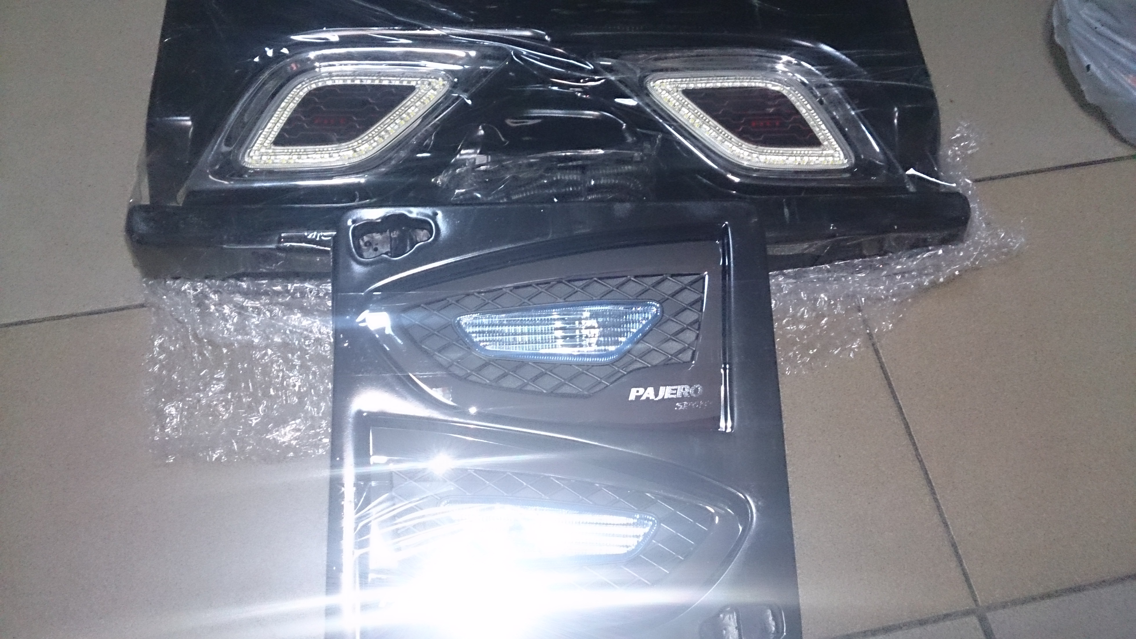

Представь, если разворачиваешься в узком месте, ДХО будут включаться и выключаться при переходе с D на R может быть и 5 и 6 раз. Как то это выглядит не очень, да и неполезно для лампочек.SoundSpeed писал(а):Я к тому, что зачем ДХО гореть при R?
А задержка в 10 секунд на включение для чего тогда реализована, а Лёш?MAVR64 писал(а):Представь, если разворачиваешься в узком месте, ДХО будут включаться и выключаться при переходе с D на R может быть и 5 и 6 раз. Как то это выглядит не очень, да и неполезно для лампочек.SoundSpeed писал(а):Я к тому, что зачем ДХО гореть при R?
Убедил. Сдаюсь.SoundSpeed писал(а):А задержка в 10 секунд на включение для чего тогда реализована, а Лёш?MAVR64 писал(а):Представь, если разворачиваешься в узком месте, ДХО будут включаться и выключаться при переходе с D на R может быть и 5 и 6 раз. Как то это выглядит не очень, да и неполезно для лампочек.SoundSpeed писал(а):Я к тому, что зачем ДХО гореть при R?
Как раз чтобы не перемаргивалось при коротких перемещениях взад-вперёд.
Ну коли так, то будем надеяться, что долго не помрут.aland писал(а):Не, корпус алюминий, про теплоотвод не знаю, я перестраховался, взял два комплекта. Второй хотел на п2 поставить, но туда попросились квадратные продолговатые. Так что пущай горят. А ещё откопал в гараже точно такого же размера "эголайт". Как то давно брал, хотел поставить, а так как в гараже порядок был, положил и не смог найти.
Подтверждаю, должны гаснуть при включении габаритов.MAVR64 писал(а):Не должны они с фарами одновременно включаться, однако.
Слишком категорично. А если я хочу чтоб у меня приборы подсвечивались днём когда мне это нужно, кто мне запретит включить габариты и что в принципе это меняет?Alex ATC писал(а):Подтверждаю, должны гаснуть при включении габаритов.MAVR64 писал(а):Не должны они с фарами одновременно включаться, однако.
Опять же дело вкуса, тюнинг всегда "кетайский", но здесь немного не тот случай, это не фальш-панелька, а вполне прилично светящий девайс и колхоза никакого. Да и не Китай вовсе, а Тай - родина ЖорикаAlex ATC писал(а): Не хочу никого обидеть, конечно, но выключенные смотрятся как "кетайский тюнинг".
А ничего что Вы пишите по русски а схема на арабской вязи?andkras писал(а):Согласен, но почему тогда дана подобная схема? Я лично не слепну от ночных ДХО, может просто не обращал внимания?
