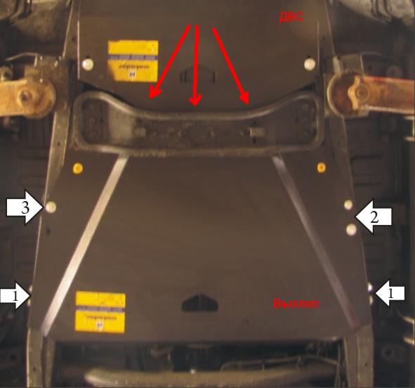

Решил поставить Мотодор. Выбирал из двух каталожных вариантов Мотодора, для 2.5/3.0 и 3.2 версий Спорта.
У меня бензин, заказал-купил, начал ставить и хлоп защита не лезет, та которая вокруг вымени (балка поддерживающая КПП) как с одной стороны так и с другой. На скорую руку сообразил крепёж и в непонятках уехал. Сегодня исчо раз залез под авто и понял в чём причина.
На бензоверсии спорта, балка прикручена не той стороной, как будто у меня 3.2 дизель.
Ниже пруф фото.
Возникает всё же вопрос, может это Мотодор не верно обозначили номер защиты, у бензина она должна быть как у дизеля 3.2.
Просьба обладателей бензинок посмотреть со стороны ДВС или выхлопа располагается больший загиб балки.
Ниже пруф фото.
