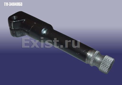

Всем привет удлинил рулевой вал фактически универсальной проставкой)) китайцы выручили как всегда номер каталожный T11-3404053 рулевой вал Chery цена вопроса 350 на exist, встал как родной - удлинение около 7-10 см

фактически универсальный удлинитель рулевого вала
а это на сайте с номером, моежет кому пригодится, наверняка подойдет и на другие машины

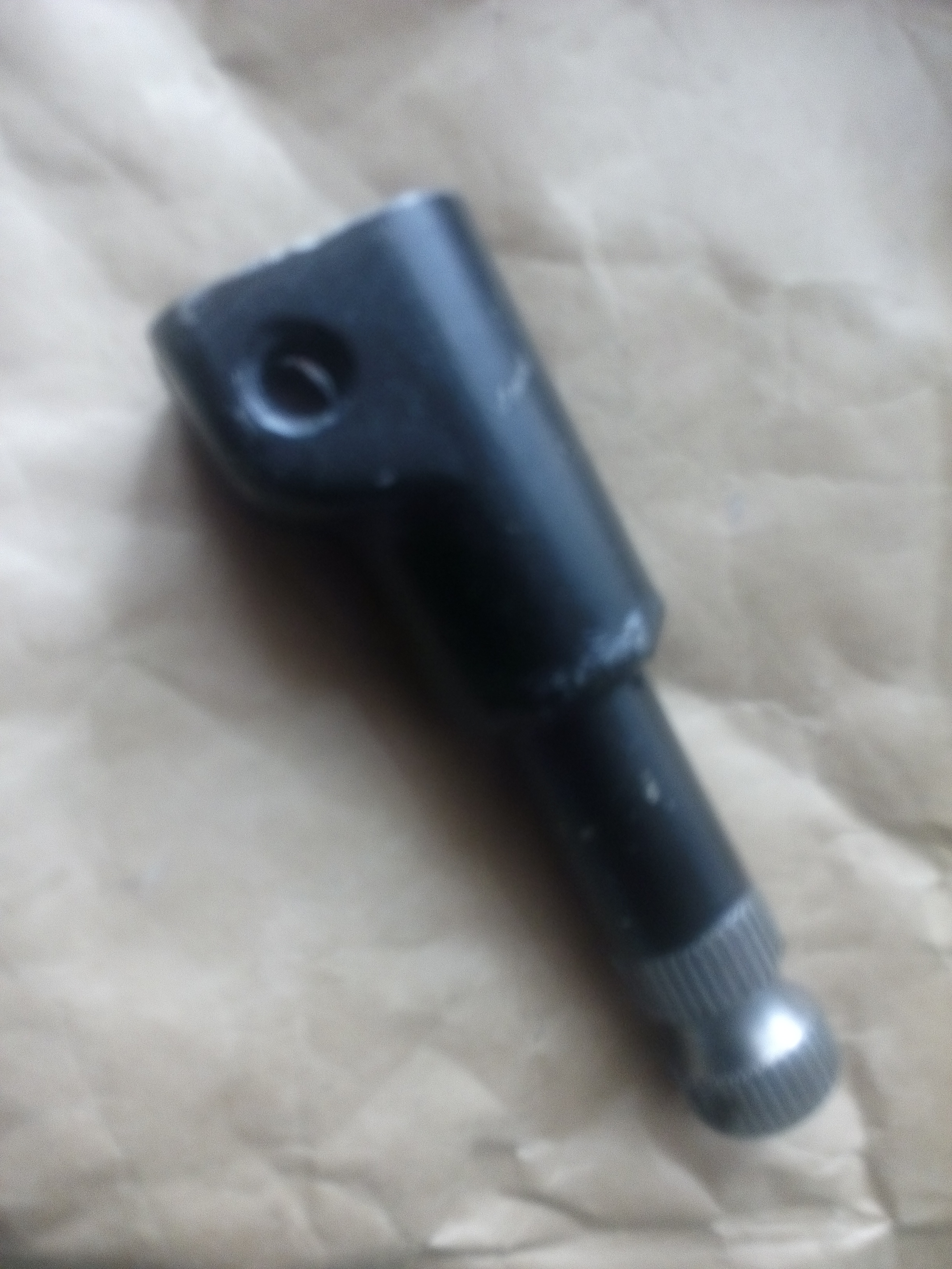

прислали, так выглядит

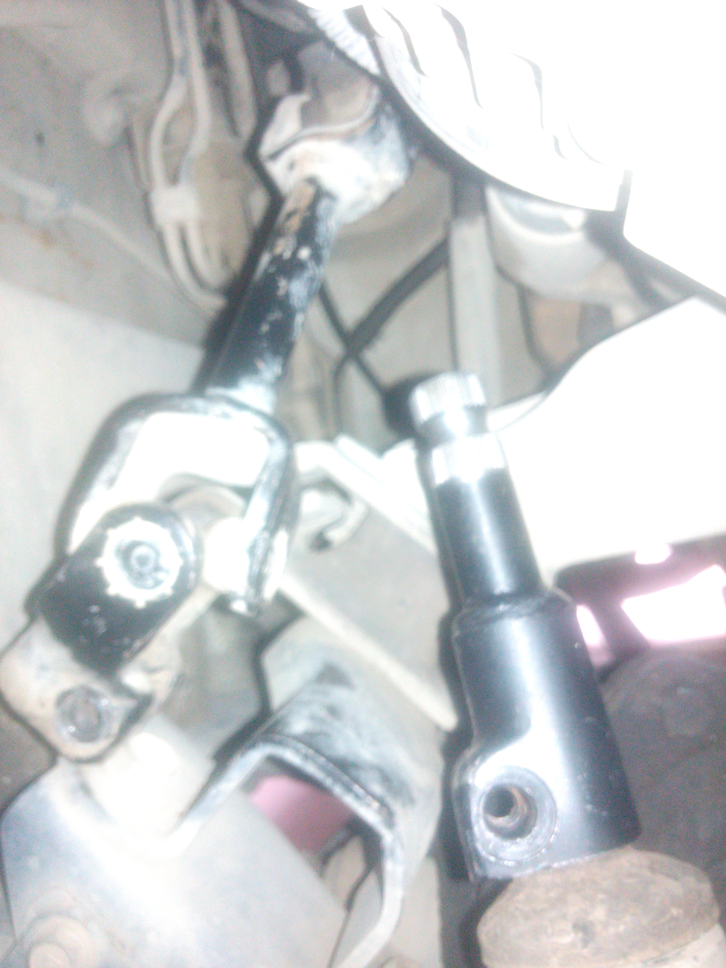

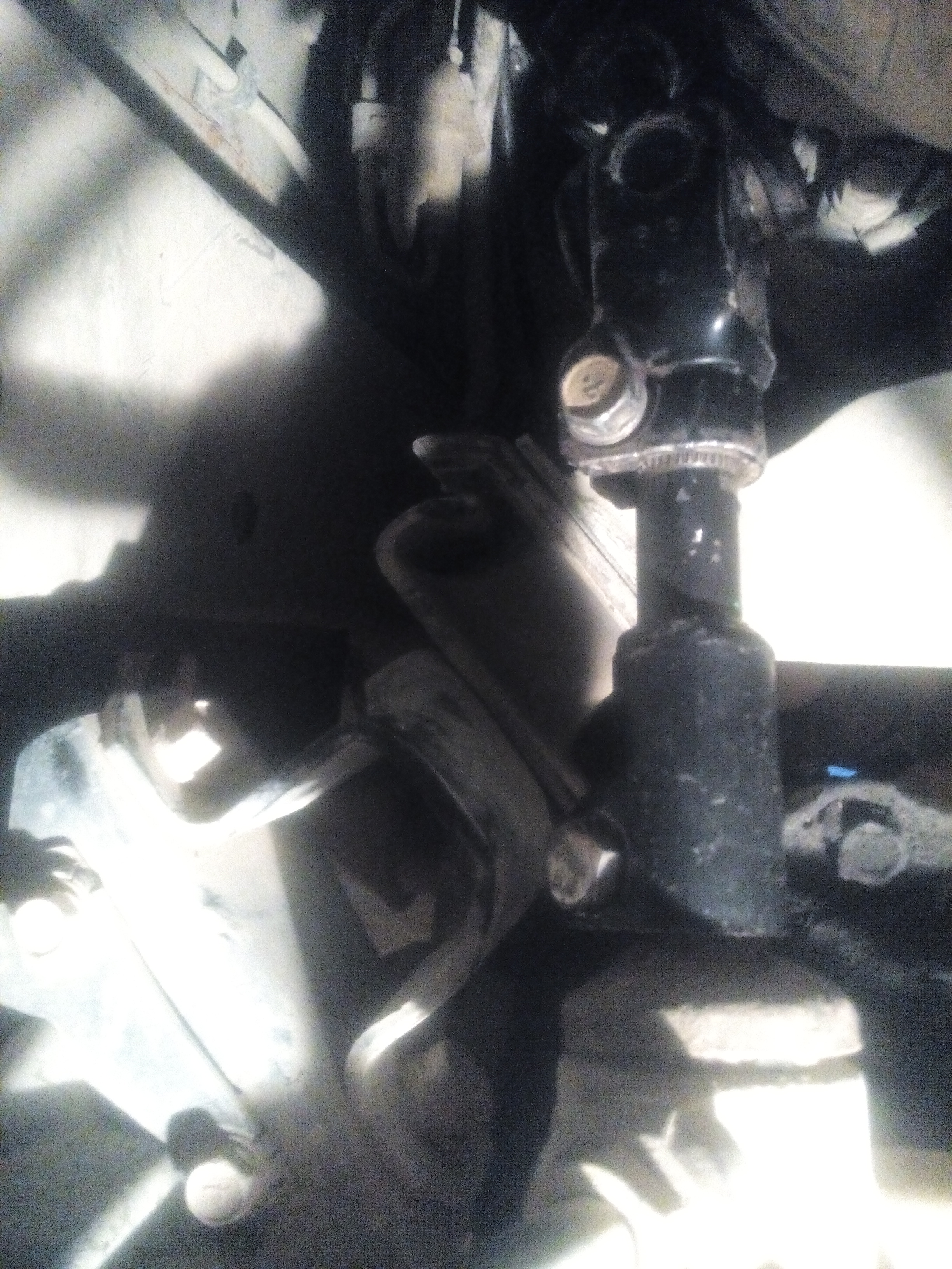

на рейке
на рейке

Кто нибудь так ставил? Для какого лифта использовали?
