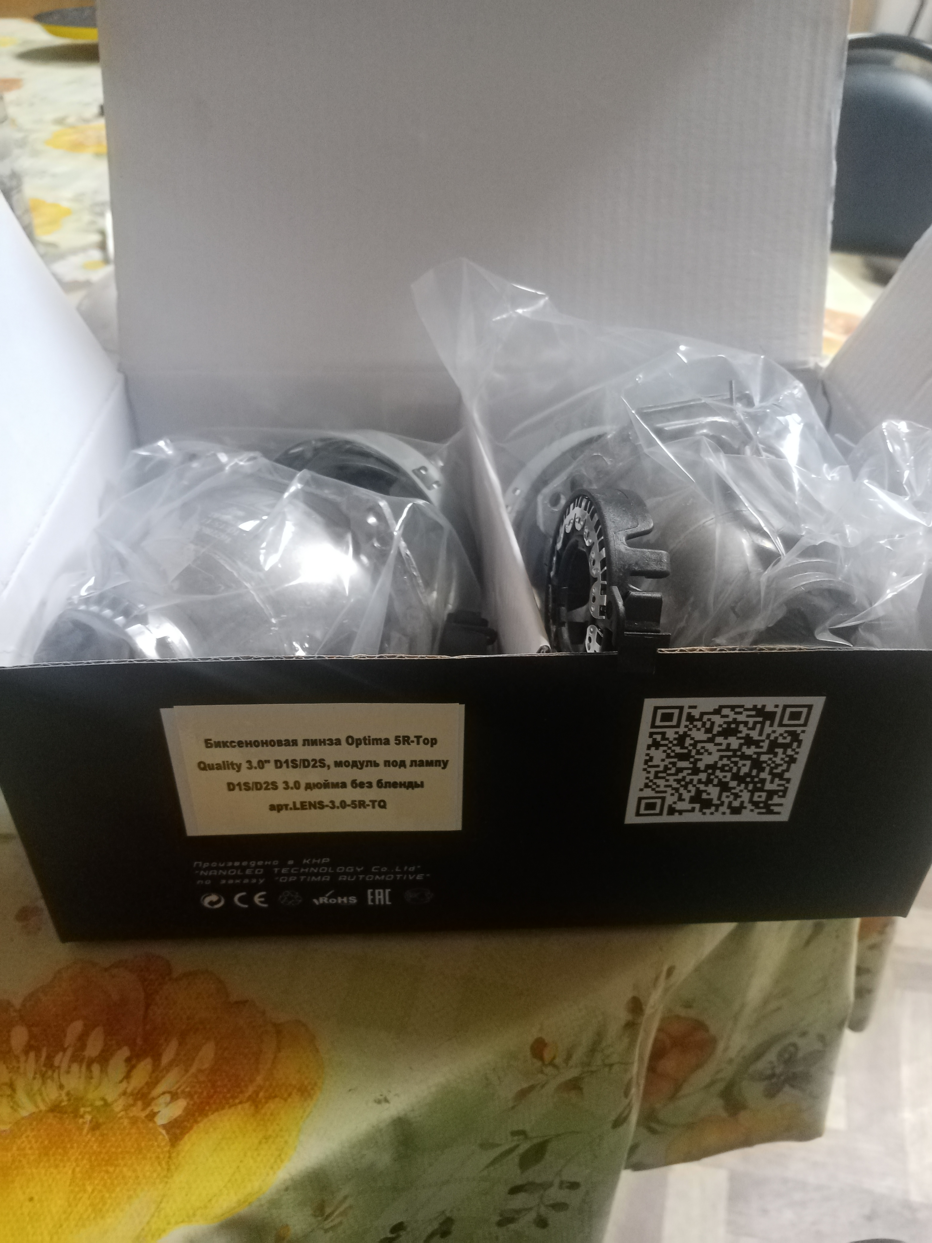

Узнавал у своих соседей кто светом занимается, вобщем как я понял служат они не долго стоят космос. Остановился на этих

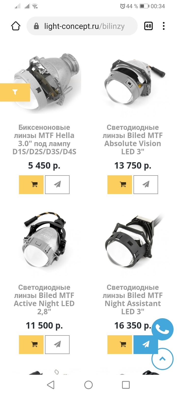

Вот что нашёл

У нас такая лампа стоит 4.4, первый сайт выдал эту сумму.

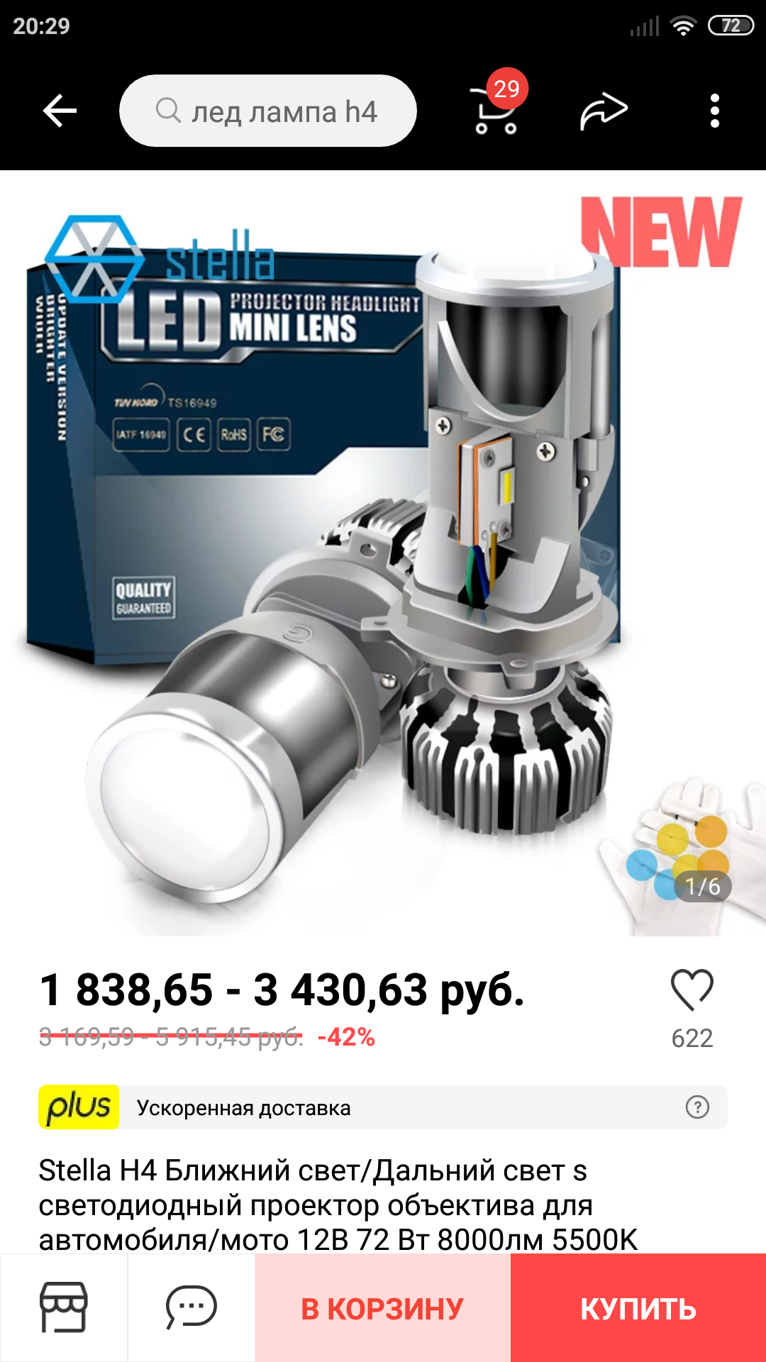

Кто что скажет за эти диоды g9 помощнее чем g6.? Как поставил,формучанин, Непопаджеро, самолёты диоды, не хочется, вентилятор в них гоняет тёплый воздух постоянно внутри фары, мне кажется не очень хорошо

1 "Самолёты" испытаны мною в течение без малого год.Всё работает, не перегорели, вентиляторы не вклинили.
2 "Галку" от них я сфотографировал и выложил. Повторюсь - встречку не слепят. Ближний свет перебивает многие рядом стоящие на светофоре ксеноны (субьективно
3 Охлаждение внутри фары имеет множество плюсов:
3.1вентиляторы внутри фары не наглотаются пыли и брызг.
3.2 лампы закрываются штатными крышечками - значит и в фару пыль не попадёт. Габариты лишние не выступают - справа места впритык между воздуханом и фарой. При беглом осмотре гайцы не увидят блоков розжига и лишних мандул, торчащих из фары - можно и пободаться.
3.3 теплоотдача светодиодов в разы меньше галогенок, а , значит, фара и отражатель работают в доштатном режиме, не выгорают. А от наледи при этом самоочищается.
3.4 вентилятор с радиатором находится ближе к светодиодным кристаллам , а значит, эффективнее отводит тепло
Перед ТО машина за 5 минут возвращается в штатную комплектацию и обратно!
з.ы. Не верьте, что линзой такого диаметра можно создать полноценную СТГ. И , даже, если китайцы это смогли, то стекло фары в районе того пятачка , через который просвечивают эти "8000 лм"
В этом плане светодиодная лампа "самолёт" менее чувствительна, т.к. на ближнем свете использует около 70% поверхности стекла
ззы И главное, для вашей линзы придётся демонтировать штатный колпачок. Вроде бы без разборки фары это не получится
Кстати, этот же колпачок полностью закрывает LEDы от посторонних глаз
