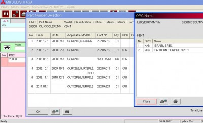

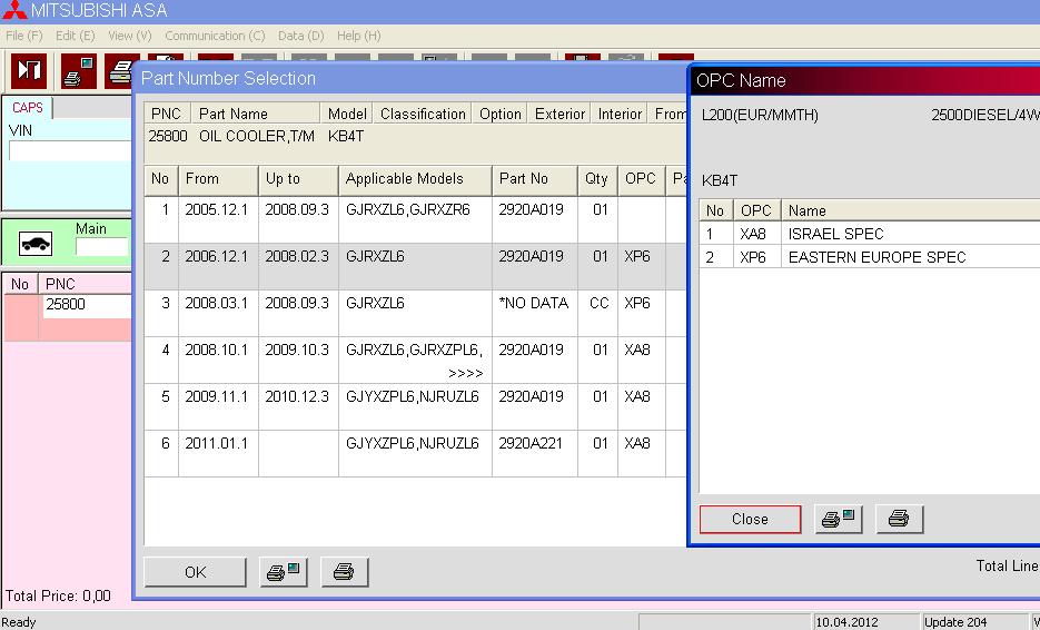

Russo81 писал(а):А на 3.2 разве нет штатного радиатора АКПП?
нет, и даже в жарких странах не ставили
Только что посмотрел по exist-у.
Ставили и на 3.2 в солнечной Бразилии. Код его 2920A221 стоит 14700 руб.
Могу дать пруфлинк http://www.japancats.ru/mitsubishi/Part ... d=AF200042
По ASA был только на 3,5 бензин и 2.5 дизель
Napic
Сообщения: 5982
Двигатель:: дизель 4d56
Откуда: Сибирь
Благодарил (а): 423 раза
Поблагодарили: 1021 раз
Re: дополнительный радиатор АКПП
Сообщение Napic »
DenisR писал(а): По ASA был только на 3,5 бензин и 2.5 дизель
Действительно, какое-то несоответствие оригинальных каталогов :*SCRATCH*:
Но тем не менее, коробка - это самостоятельное изделие, со своим контуром охлаждения.
И на паджеро спорте с 2.5 НИКОГДА не ставили (по АССА) но К.Резник то поставил и все подошло и доволен,
а на Л200 в Израиле до сих пор ставят и в ус не дуют... тоже довольны

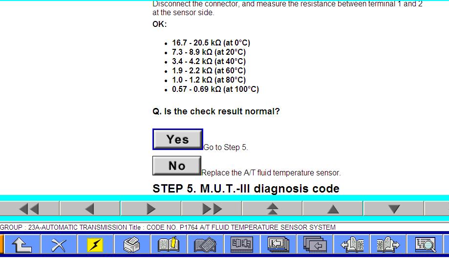

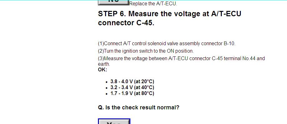

Nbf
есть методика проверки температурного датчика
Я определил, что лампочка при вольтаже 0.65 Вольт - это 135С
при вольтаже 0.96 - это 115С
В глюк уходит при одном Вольте!
ОД говорит (есть бюллетень), что это защита от перегрева и из-за этого возможны повреждения.
Какая мне разница, сколько при этом температура блока АКПП?
Есть серьезный производитель и его данным нужно доверять.
