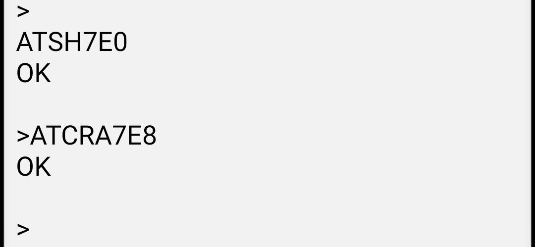

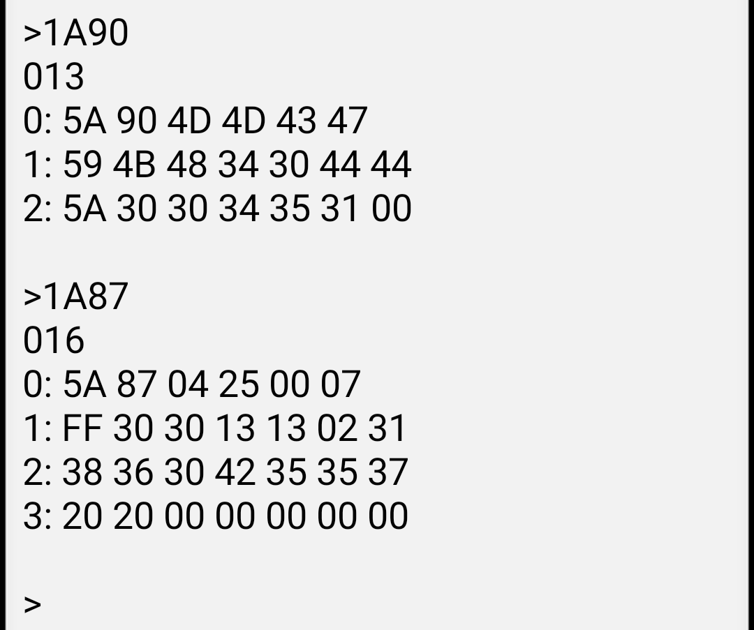

Зацени.. эти комманды?

спасибо, то что надо

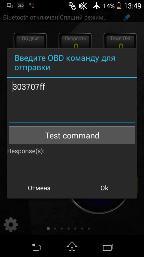

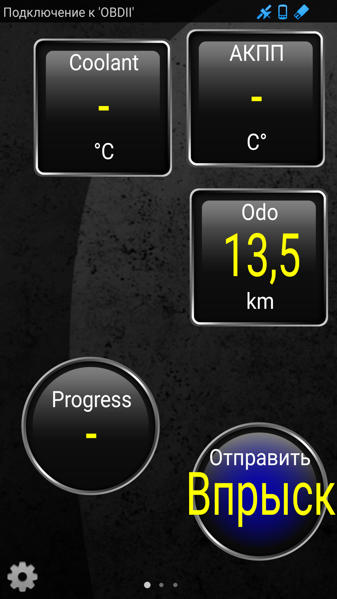

вот скрин команды на обучение
это на эмуляторе примерный процесс, авто нет у меня
перед ее выдачей нужно чтобы параметр температуры ОЖ был в допуске
тип прибора "Кнопка" --> "Послать OBD команду"

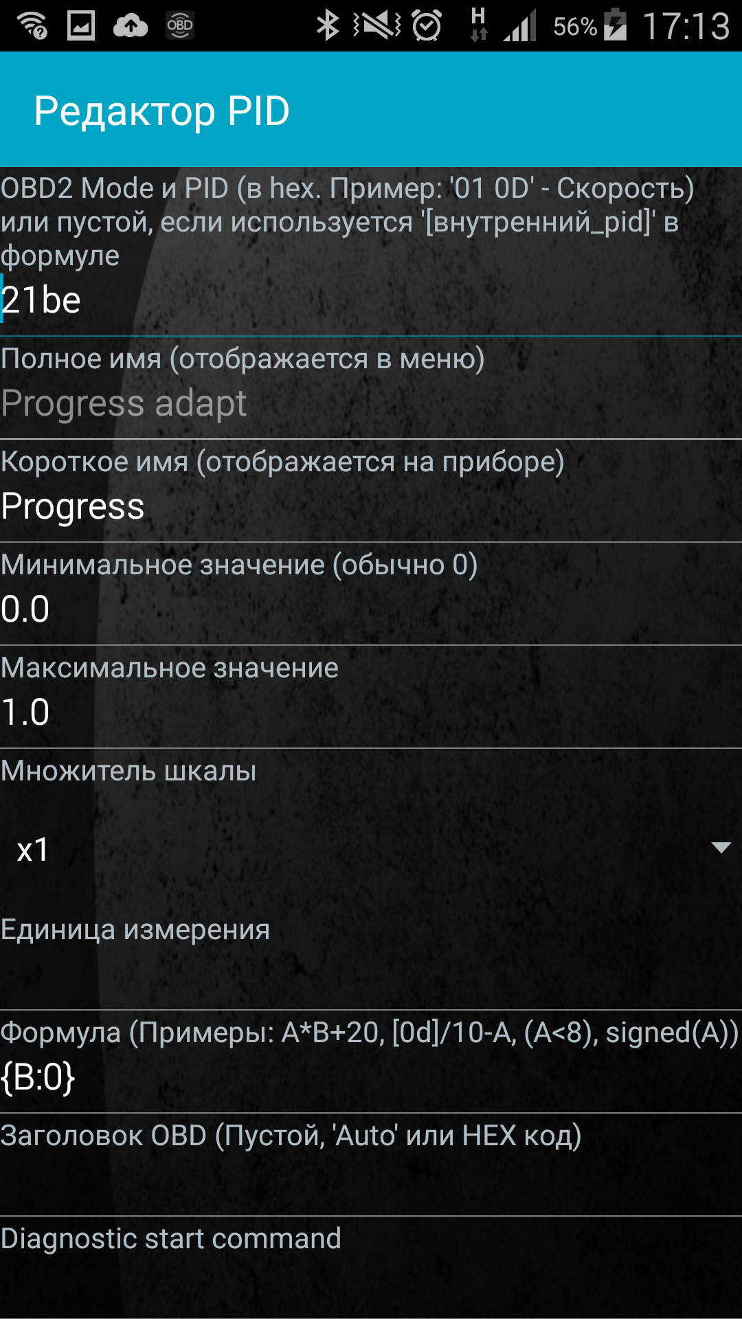

PID 21BE
Максимальное значение 1
Формула {B:0}
Так чтоли??

да, 0 это no , 1 это yes
тип прибора выбирать "Индикатор"
Последний раз редактировалось cintakc 08 апр 2015, 14:18, всего редактировалось 1 раз.

cintakc писал(а):вот скрин команды на обучение
Важна не только температура ОЖ.
Так же важна температура АТФ АКПП и температура топлива.

в MUT3 только эти параметры выведены, если нужно можно добавить
ориентировался по этому видео
http://www.youtube.com/watch?v=8A6qLtmVsJw

Т.е добавляем pid со след параметрами
Формула верна с этими скобками??
А затем новый прибор и кнопку с отправкой комманды
Кст как диагун себя ведет если ОЖ не соответсвует? Обычно выдается предупреждение что процедура не может быть запущена... Интересно что скажет торк??

в архиве я положил файл csv , там уже все пиды есть
этот файл нужно поместить в папку .torgue\extendedpids\ потом добавить этот набор и потом можно выбирать из списка пидов
торк ничего не скажет по поводу температуры, так как он ее только показывает, это нужно переделывать торк
предупреждения ,что процедура не может быть запущена некому выдавать, только сами ориентируетесь на параметры
