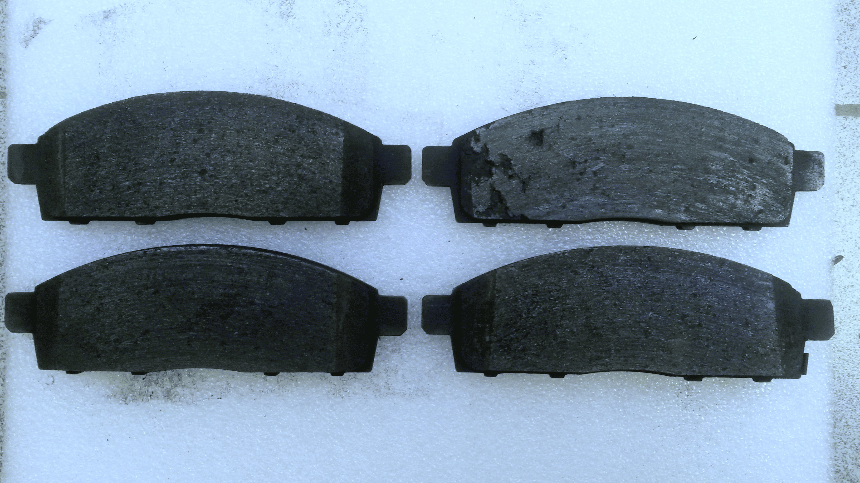

Вот они, злосчастные. Свист, скрип, скрежет!! Выкинутые деньги. Выкинутые колодки.

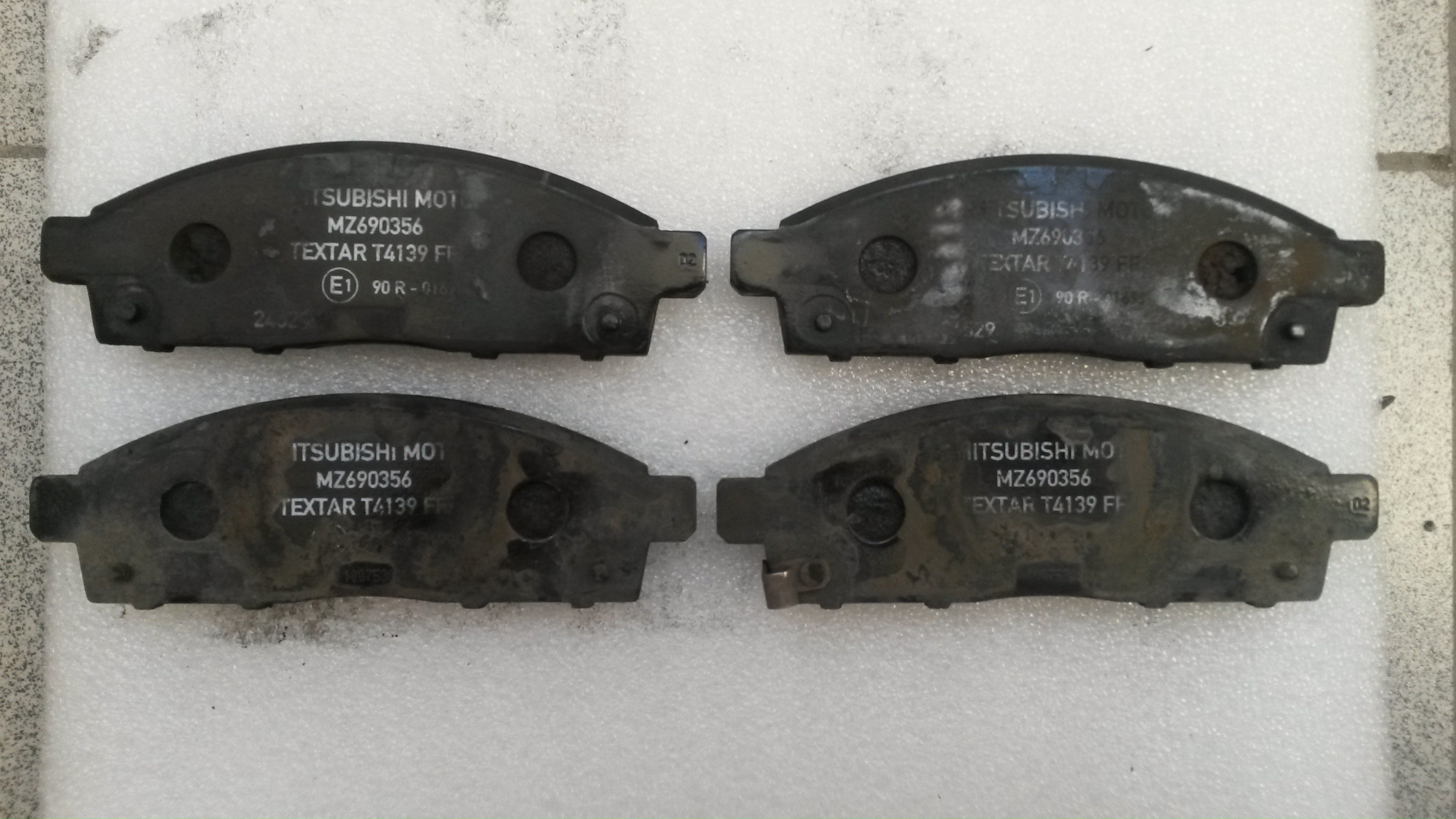

А текстар никогда не был тихим.black scorpion писал(а):Вот они, злосчастные. Свист, скрип, скрежет!! Выкинутые деньги. Выкинутые колодки.
Да и номер MZ..... не оригинал, а одобренная замена производителем MZ...... никогда не попадет на конвеер.

Re: Тормозные колодки
black scorpion
Так не вооруженным глазом видно почему они "свистели". посмотрите на свой снимок ( предыдущее фото) . Верхняя правая колодка. На ней видны потертости до металла и .... ПОЛНОЕ ОТСУТСТВИЕ специальной смазки препятствующей появлению "неправильных" звуков.

В-о-о-о-о-т. Вот теперь и я их поставил. И не ожидал, что после предыдущих может быть ТАКОЕ НАСЛАЖДЕНИЕ от торможения.VAZ писал(а):Ищите оригинал от Токико и будет вам счастье, на них ещё здесь никто не жаловался.

Они очень сухие. Такое впечатление как пережженые. Буквально сыпались в руках.UR-GENA писал(а):black scorpion

Нет. Они мне с самого начала не понравились. Свистеть начали сразу как выехал из СТО. Диски проточили. Свист ушел. А потом скрежетать начали. Поехал к официалам. Они сняли показания компьютера. Сказали, что правое колесо у меня тормозило хуже чем левое. Оно и так видно. В общем избавился я от них.

Причём здесь Ваши симпатии. Если явный не равномерный износ. У Вас тормозная система неисправна........................black scorpion писал(а):Нет. Они мне с самого начала не понравились. Свистеть начали сразу как выехал из СТО. Диски проточили. Свист ушел. А потом скрежетать начали. Поехал к официалам. Они сняли показания компьютера. Сказали, что правое колесо у меня тормозило хуже чем левое. Оно и так видно. В общем избавился я от них.
