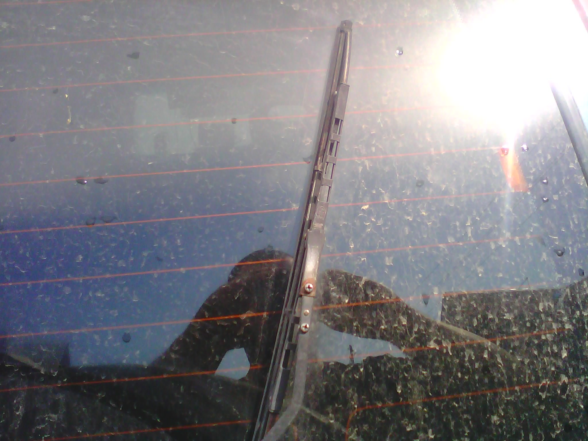

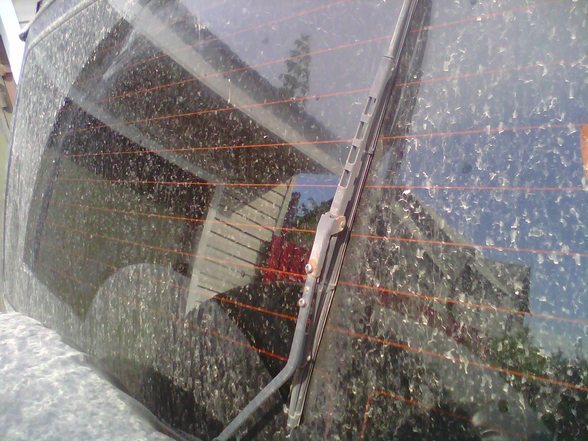

Задний дворник с лобовика уаз(наверное со всей классики я ставил с таблетки)

Ага, у меня тоже стоит от классики. Только пришлось малость дырки в нем посверлить. Зато для меня халява (от 07 тестя остался).
Чистит вполне нормально.
