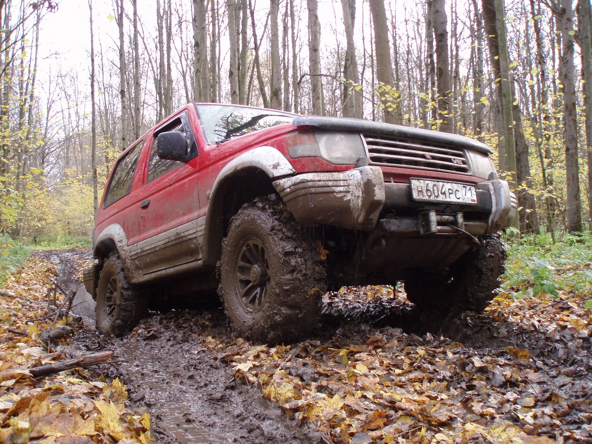

МШУ писал(а): 03 июн 2019, 21:16 ЗЫ а по фоткам,я даже с дивана,вижу,что полка будет упираться в бруствер.
Я не буду говорить за то какие тут фото, скажу за свою установку - площадка ровно стоит под рамой и не выступает за ее пределы вперед, снизу закрывается защитой до самого бампера, если бодик то получается дырка между защитой и бампером, но тут площадка никаким боком не влияет, ну если только не резать раму :)

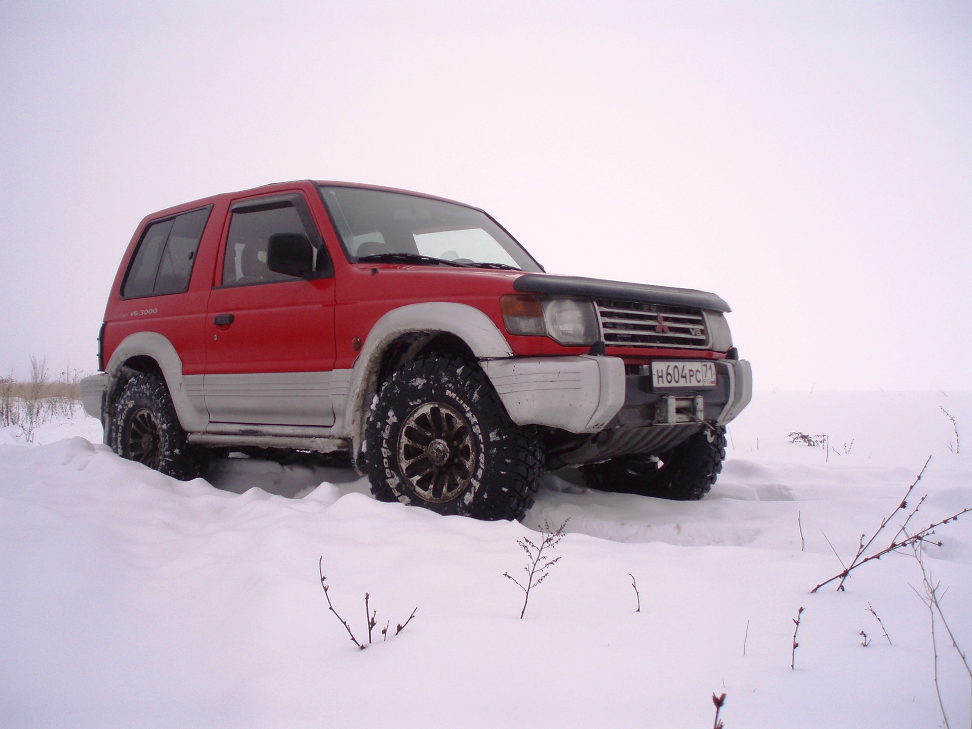

Вот фото с бодиком и без. Да, тут ролики мешают, если поставить клюз то никаких проблем

И еще, под рамой лебедка стоит без бодика в глубине, ничего резать не нужно, если ставить выше то городить нужно с резкой телевизора и радики могут мешать, ну или выдвигать вперед бампер

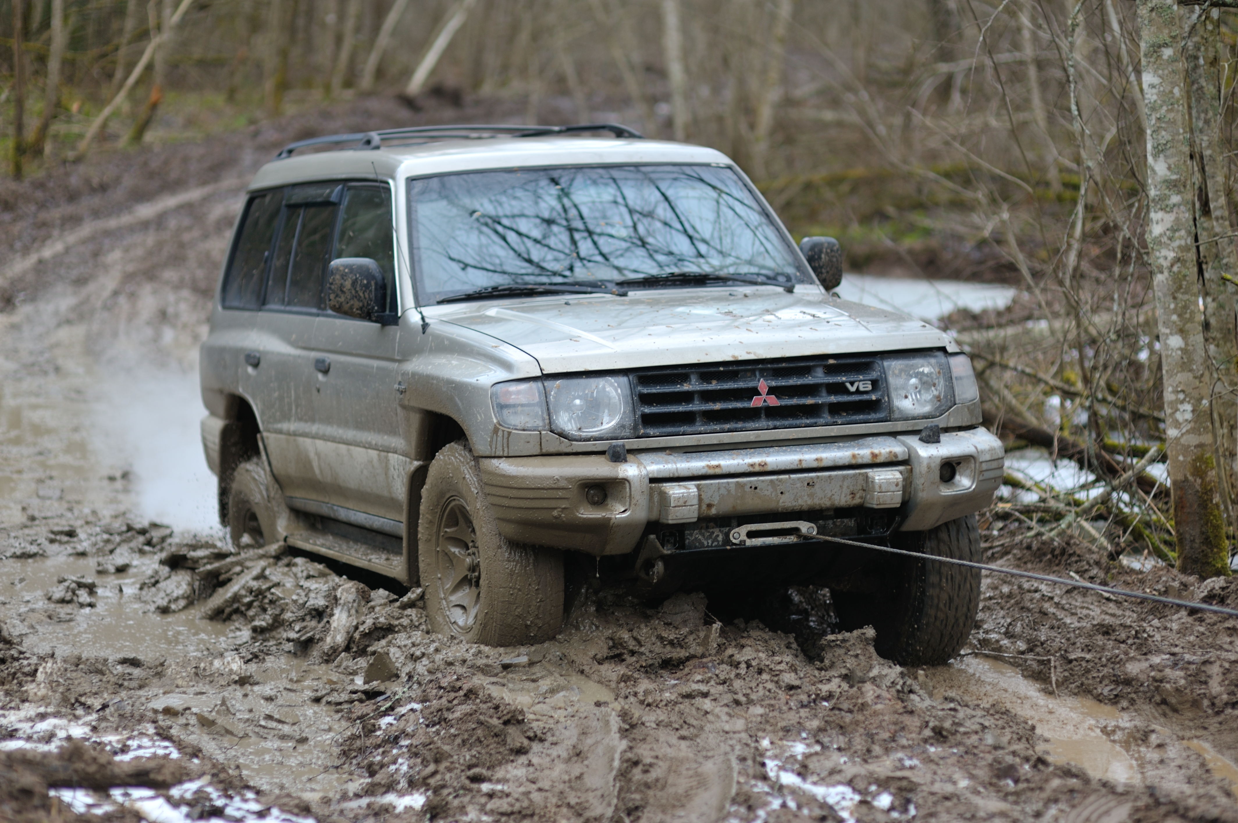

Жень,позырь,как у Кролика вертикалка стоит....да,это по ТТ старым.... но это реальный плуг.
Да и ,собсна,о чем мы: смотрим в профиль угол въезда= обана,а тама полка с лебедкой упор создает.....
и сразу все разглагольтсвованиями про правильную геометрию винчевки с векторами сводит на нет :)

2 Юр: если кинематику разобрать,то упирается в землю распущенная передняя подвеска.
Если на мосту ты можешь приложить вектор тяги через клюз к чулку моста,то кудыть ты на IFS приложишь ;)

МШУ писал(а): 03 июн 2019, 22:13 Да и ,собсна,о чем мы: смотрим в профиль угол въезда= обана,а тама полка с лебедкой упор создает.....
кааак? если она не выходит вперед за раму, а низ не ниже защиты?
я же фото скинул, убери ролики и все как в штате?

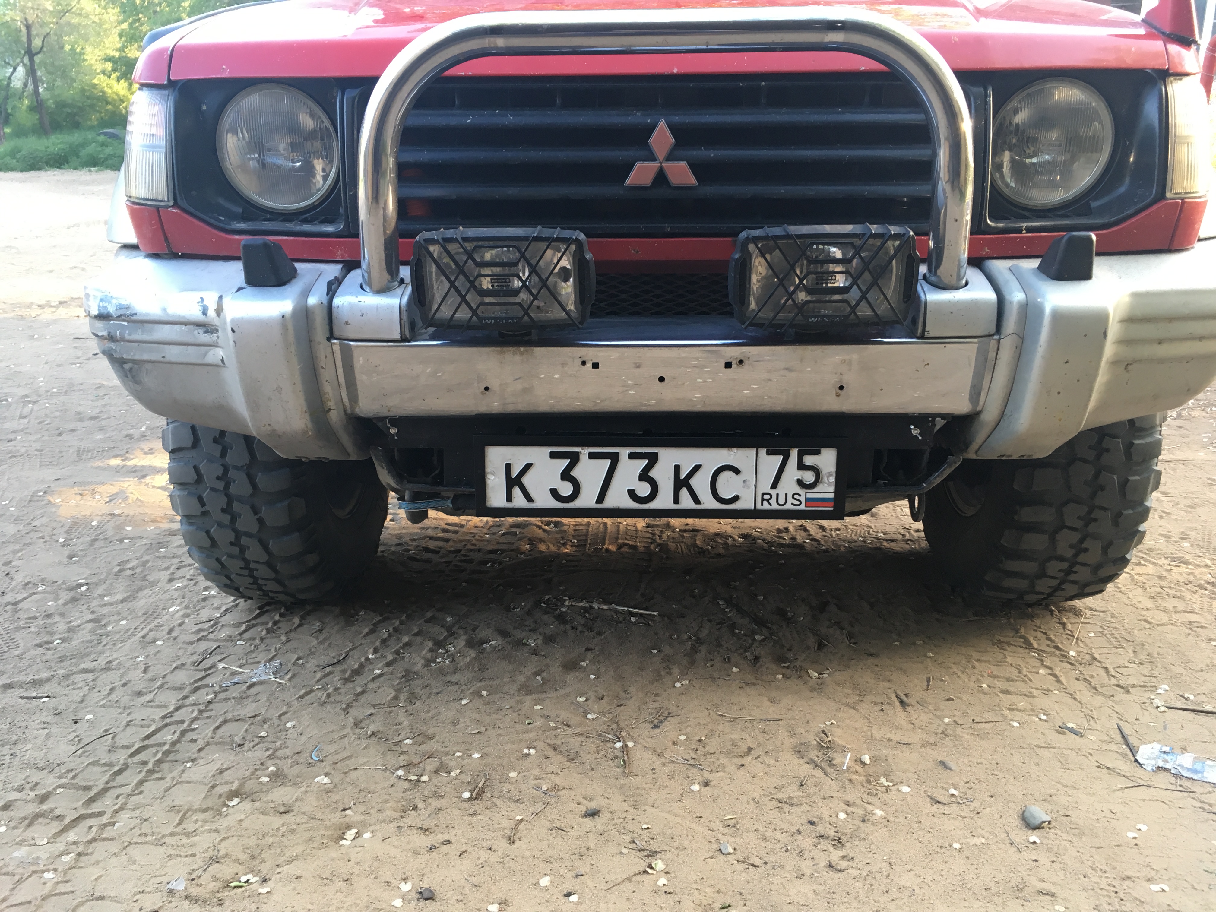

Поднялись из оврага, сын за рулем, 15 лет. На нейтралке ехал ))) Овраг перед речкой, угол большой. Бодик есть, + 4 впереди. Бампер поднят на 5 см. Весь низ в штате, ничего не поменялось. Родные крюки, родная защита. Что упрется куда понять не могу пока ;)

sohondo писал(а): 04 июн 2019, 03:38 Поднялись из оврага, сын за рулем, 15 лет. На нейтралке ехал ))) Овраг перед речкой, угол большой. Бодик есть, + 4 впереди. Бампер поднят на 5 см. Весь низ в штате, ничего не поменялось. Родные крюки, родная защита. Что упрется куда понять не могу пока
Да забей - ничего никуда не упрется.
Хрен с ним - на фото плохо видно, но когда русским по белому пишешь, что проушины для буксировки торчат намного дальше.....
Меня они не сильно парили даже на спортоведре, а уж на покатушечном....

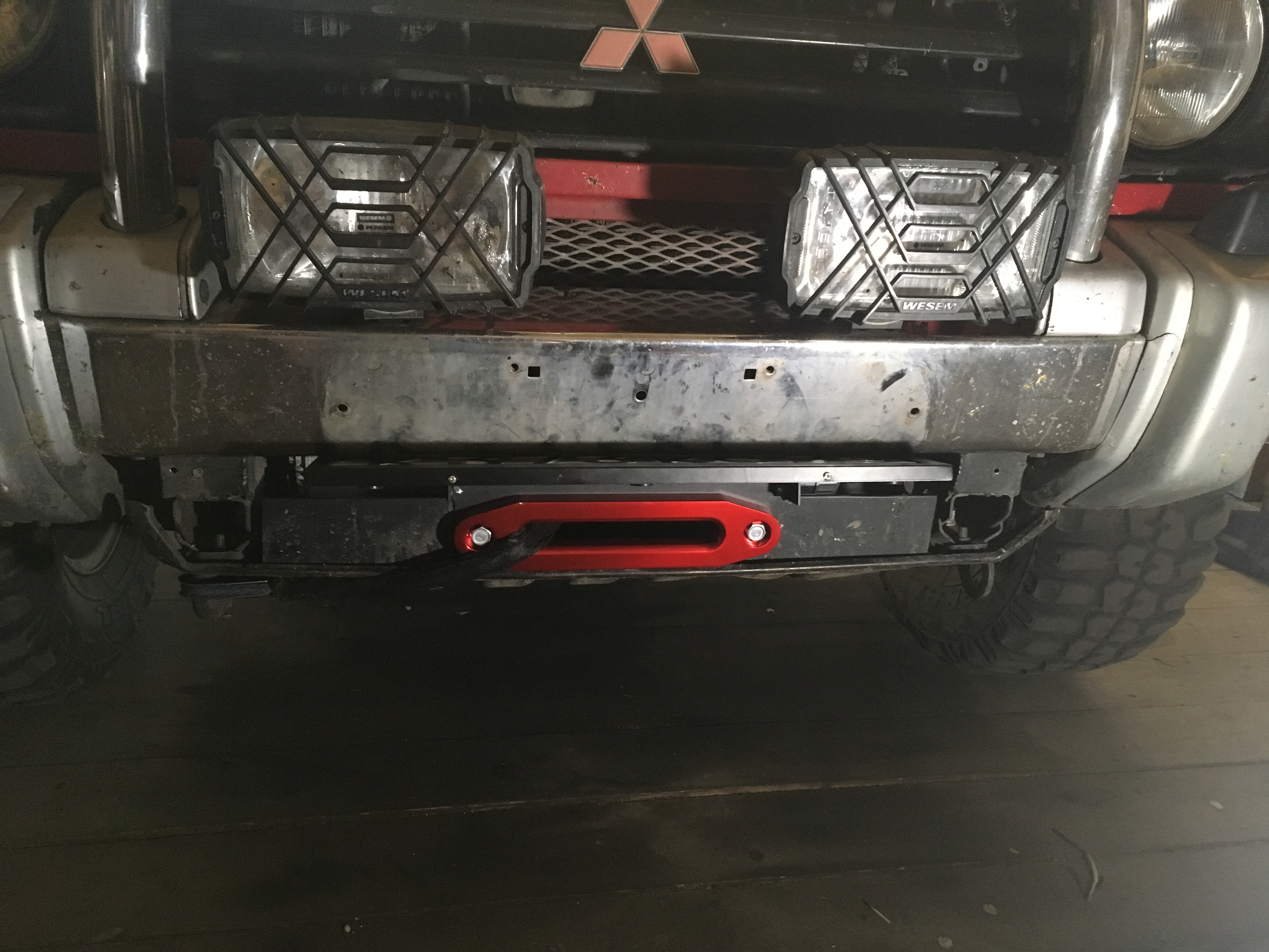

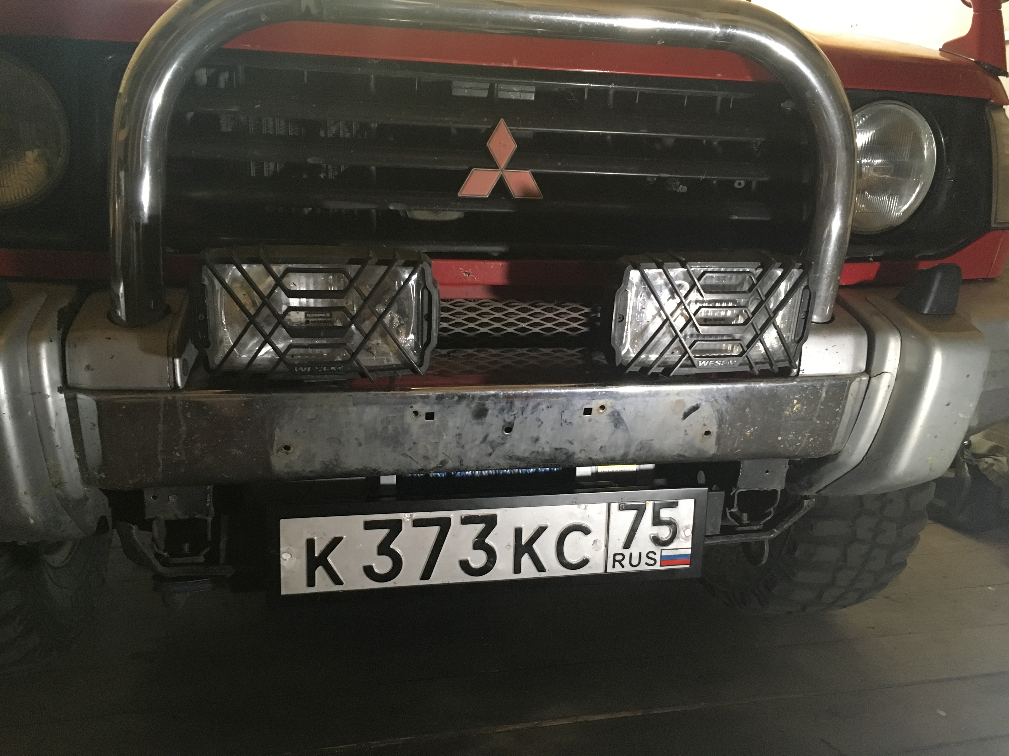

Пинайте дальше:) но задача достигнута. Установка в бампер. Используется на асфальте.

Лебёдка под штатным бампером. Блок соленоидов не на лебёдке, а рядом с аккумулятором.
До рычажка свободной размотки можно легко достать рукой.
