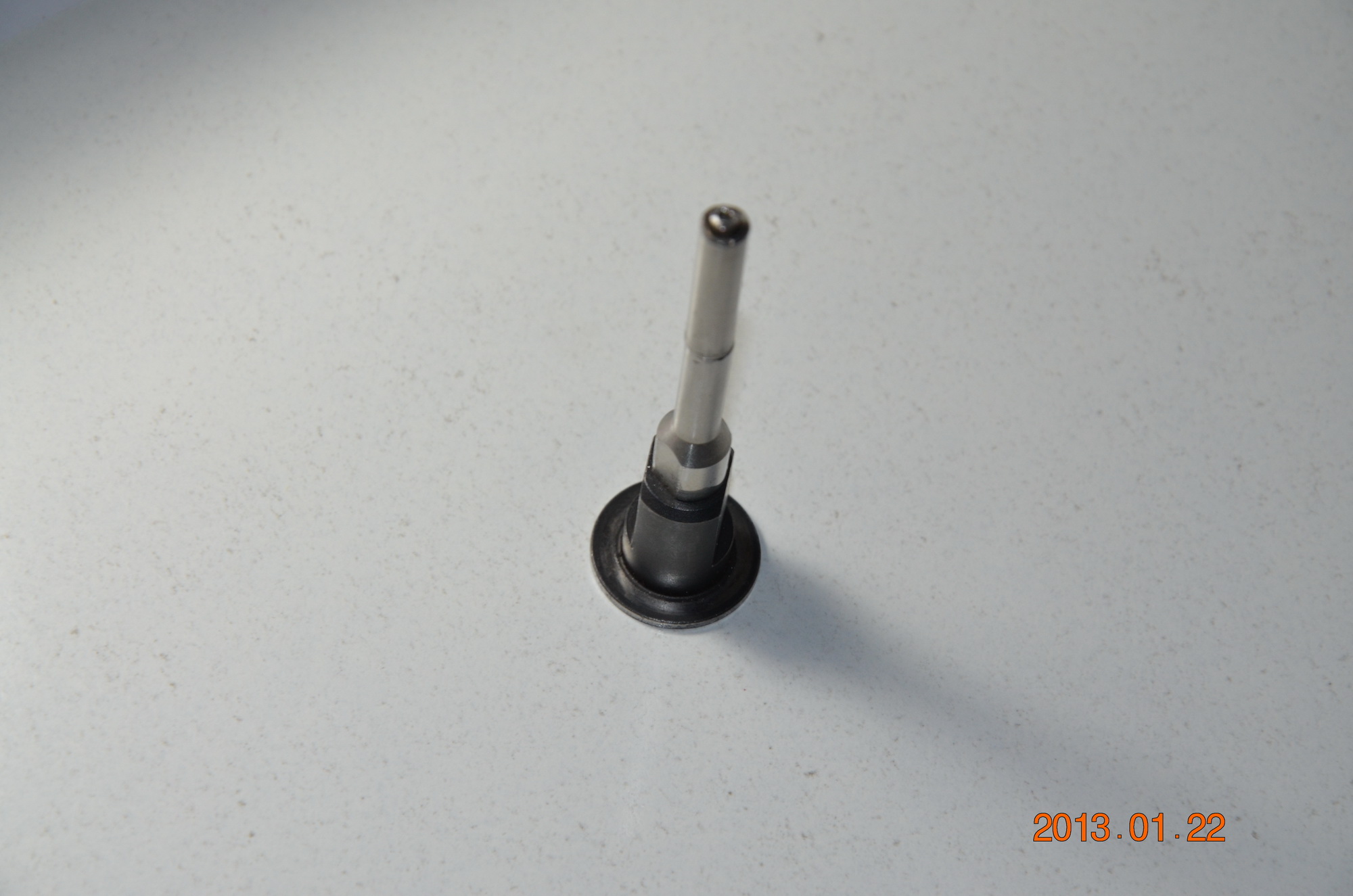

Опять сломался этот гребанный шток датчика ХХ.
http://pajero4x4.ru/bbs/phpBB2/download ... &mode=view
Еду на работу и слышу начал стрекотать. Пока доехал до метро, стрекот вообще стал сильным.
В чем причина может быть? Третий раз буду менять, причем на перебранном ТНВД.
Топливо нормальное. Установлен сепар-2000.
Как проверить какое то внутрикорпусное давление? Возможно ли это сделать в гараже?

Внутрикорпусное давление измеряется в точке между штуцером № 122 и централизацией № 65...
