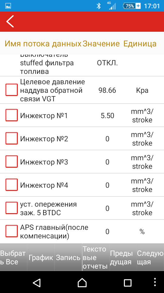

Volga
- Сообщения: 82
- Зарегистрирован: 14 июн 2014, 22:04
- Двигатель:: 2.5 дизель
- Мой автомобиль(и):: Новый Pajero Sport
- Откуда: Волгоград
Re: прошивка 4d56
Спасибо за совет! Посмотрел потоковые данные движка. Меня смущает энжектор №1. Это конец форсунке? Но почему то когда газую это значение прибавляется, а на энжекторах 2-4 так и остается "0".
Есть ли у нас тема по работе со сканерами? Хотя бы азы, и именно по нашей машине. По первому образованию моторист, 5 лет стажа, оч давно (правда гражданский и военный флот). Понимание некоторых процессов есть, хотелось бы немного врубится, на уровне пользователя.
- Napic
- Сообщения: 5982
- Двигатель:: дизель 4d56
- Откуда: Сибирь
- Благодарил (а): 423 раза
- Поблагодарили: 1021 раз
Re: прошивка 4d56
Думаю что у тебя либо кривой сканер, либо кривой протокол. Показывает хрень.Volga писал(а):Спасибо за совет! Посмотрел потоковые данные движка. Меня смущает энжектор №1. Это конец форсунке? Но почему то когда газую это значение прибавляется, а на энжекторах 2-4 так и остается "0".
Раньше я считал довольно хорошим китайский DS150e, так как он мой не BGA компьютер диагностирует по оригинальному МУТ-3 протоколу. Но подключившись на 557 софты, он их не видит, только по EODB, что совсем не одно и тоже...
Лучше всего оригинальный МУТ-3, но он сейчас из-за курса совсем космических денег, даже клон.
