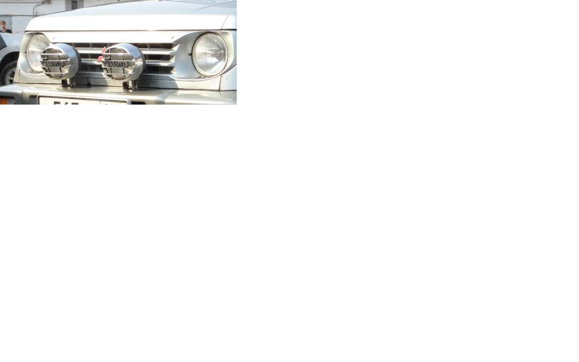

Всем привет!
Вопрос, как поменять лампочки в туманках? точнее, как, блин, эти туманки разбираются??? )))
Спасибо
Спасибо

Re: ВОПРОС-ОТВЕТ
SKImaSter, Снимаеш сначало блестящие накладки, там по бокам небольшие зацепы. Снимаеться туго. Потом откручиваеш там-же по бокам два болта, и вытаскиваеш наружу стекло с отражателем, потом снимаеш резиновую крышку,которая закрывет лампочку.(одеть обратно гиморно малехо)...а дальше разберёшся. Лампочка там с проводком.
