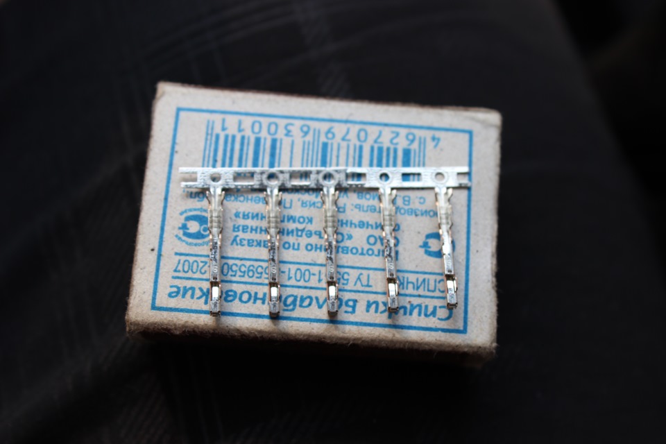

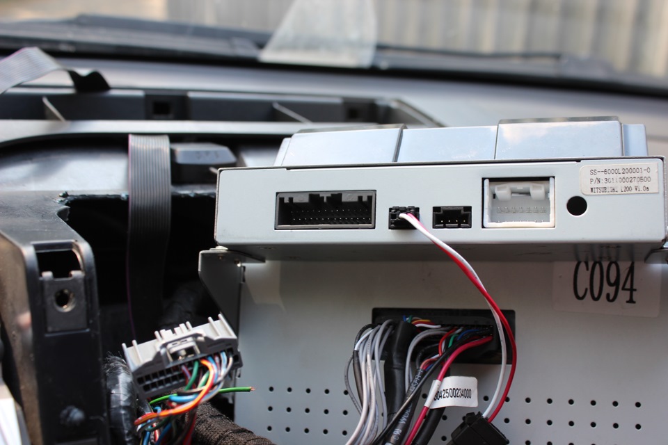

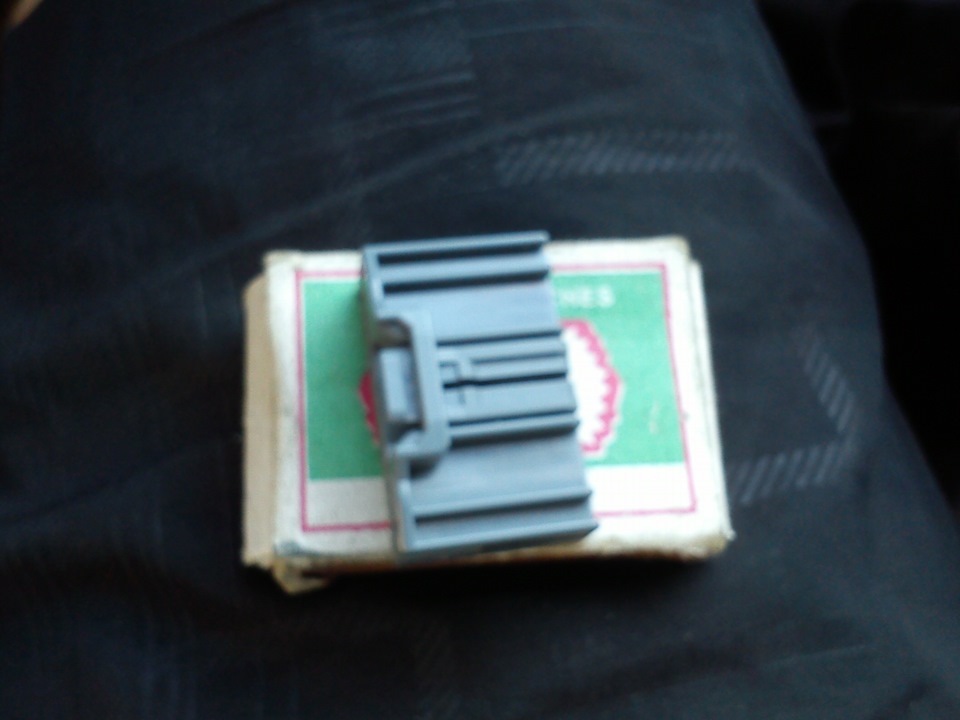

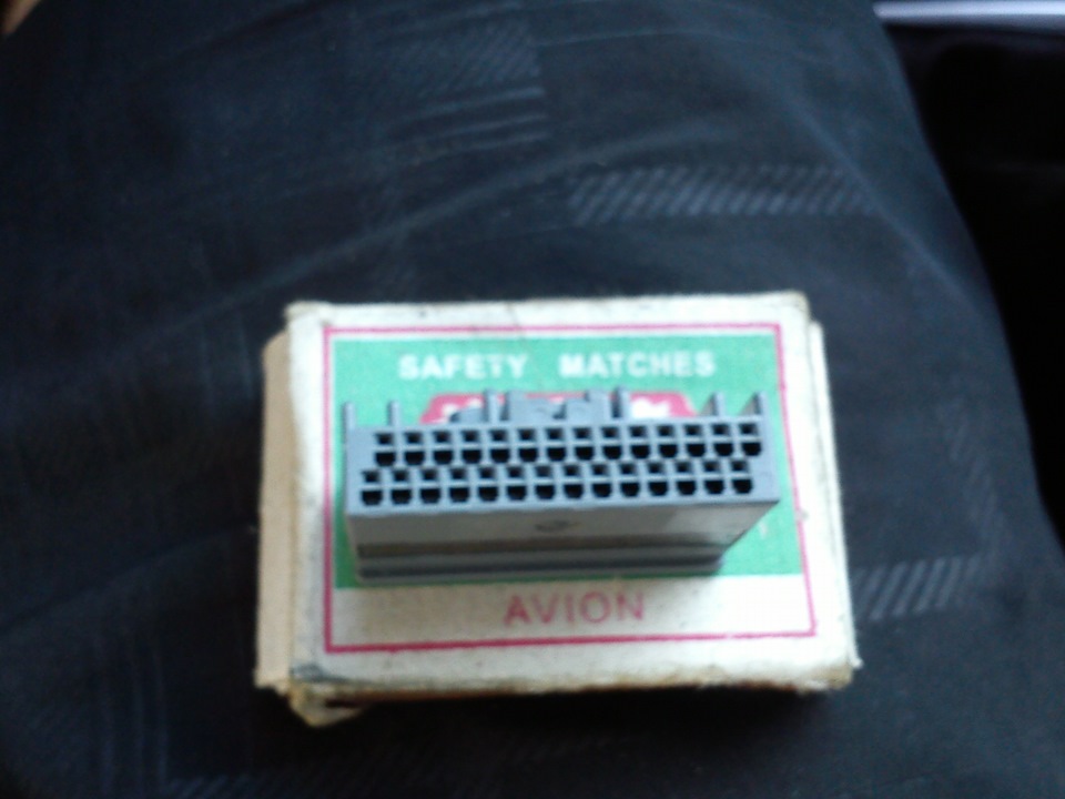

На машинку с двигателем 3.2 чтобы поставить магнитолу с сохранением штатного бк нужно будет собирать новый разъем как на автомобилях с мотором 2.5, сложного ничего нет брать две схемы эл. проводки и просто пере собирать все в одно. Спасибо дядя Саше (SNOOPER) за предоставленные схемыMerkYuri писал(а):Всем привет! Kaier S180 на Pajero Sport 2008г ставил кто нибудь? Какие проблемы, нюансы, особенности есть? Хочется сохранить функционал бортового компа по максимуму.
Не для рекламы Разъем http://ru.rsdelivers.com/product/jae/mx ... et/6909868
Пины http://ru.rsdelivers.com/product/jae/m3 ... o/6909899P
