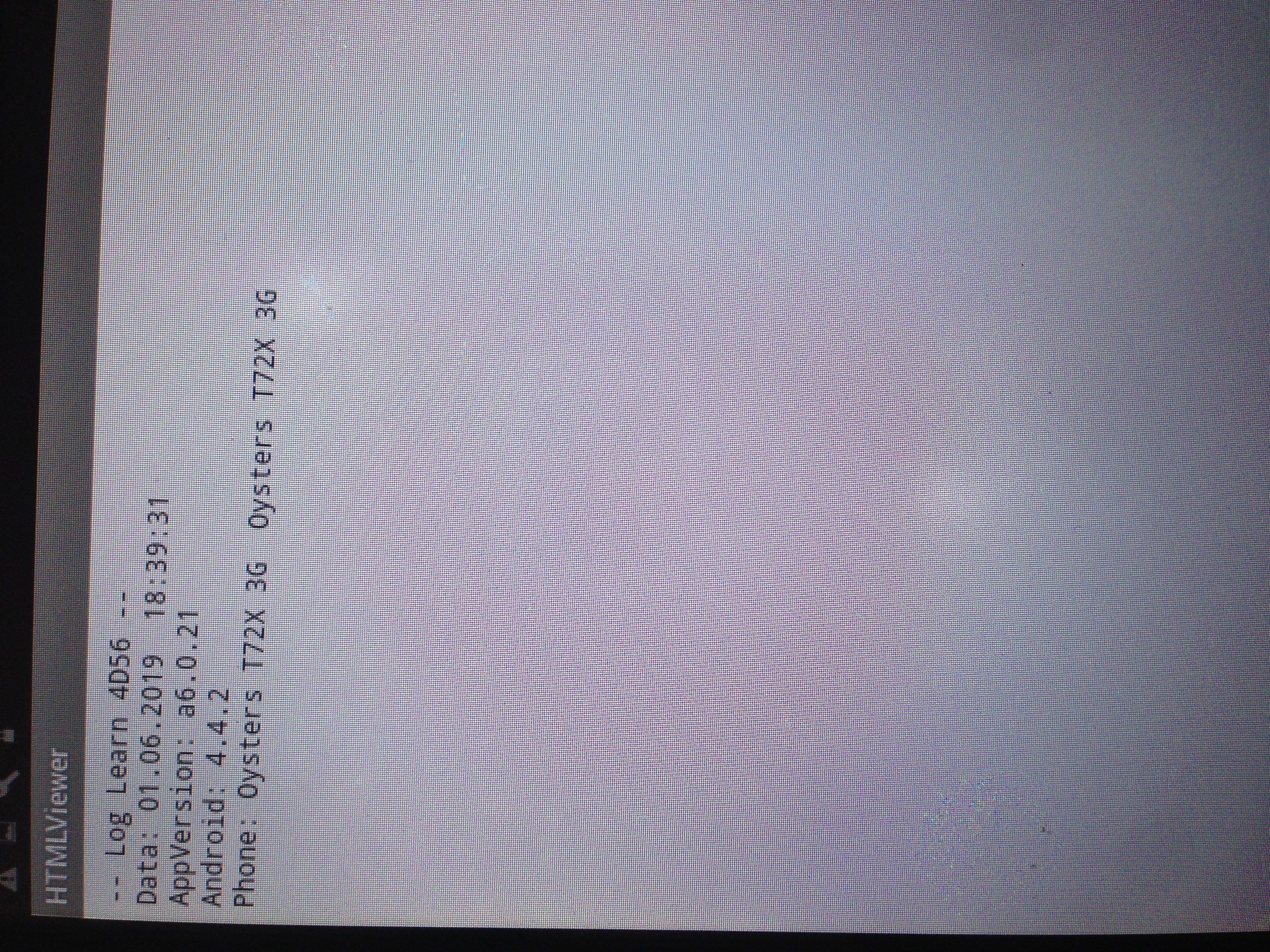

Великодушно извините...Логи это?......
Не очень я в названиях((((!

в памяти телефона или на карте создается папка с аналогичным программе названием Learn 4D56_Logs,
в ней записываются логи обмена программы с авто

Похоже у меня не запустился процесс....Или?
Нечего не записалось((.

лог в этой программе каждый раз перезаписывается при новом открытии программы
сделайте попытку обучения и потом выложите лог

Понял....Я её запускал после(((...
Огромное спасибо за помощь.Попытаюсь снова прогреть и попытаться,записать...Вечер уже))прохладно.На работе далеко не уедешь,прогреваю катая по кругу,на площадке рядом с гаражом.

Пытаюсь вставить логи....
Впервые.Не знаю откроется ли(
Learn 4D56_log.txt

я посмотрел ваш лог, у вас давление топлива даже на ХХ при заданном 30 MPa скачет от 23 до 41 MPa
вот поэтому скорее всего обучение и не начинается, хотя блок на команду начать обучение отвечает ОК
