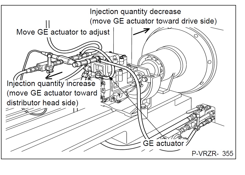

Leshiy3 писал(а): И что регулируется централизацией в мануале? Объясните.
Вернуться к началу
Всё просто.)
Но сейчас тебе наплетут про углы и подвязки.)

Да, да максимально вперёд, а потом по показаниям стенда. Вот этот мануал я и читал ::-D:. Будем пробовать. Не могу я просто взять и разобрать, машина нужна.

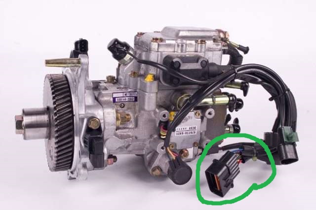

Отписываюсь о статусе проблемы:
Промывка винсом не помогла. То показания TCV по нулям, то двигаются.
Однако меня весьма беспокоит состояние проводки, идущей к тнвд. Есть визуальные признаки частичного разрушения , а также обнаружены бывшие следы врезок в проводку с целью установить обманки, корректирующих показания насоса. Дела давно минувших дней, однако решение менять косу принято окончательно.
Возникает вопрос поиска данный косы на разборках, однако есть целый ряд загадок:
Пару лет назад я менял основную косу двигателя. В её составе было: большой черный короб предохранителей, концевики фар и сигнала, передние датчики удара, разъем реле накала свечей, датчик давления масла, левые и правые поворотники в крыльях, фишки стартера и генератора, разъемы вакуумных клапанов и злополучный провод, идущий под поддоном двигателя.
Ничего, связанного с тнвд я точно не менял.
На авито и разборках можно выделить три типа проводки.
1. Проводка, которую я описал выше
2. Проводка салонная: косички на плафоны, прикуриватели, электроприводы сидений, концевики дверей, стеклоподъемников и т.д
3. Проводка под торпедо в полном или частичном составе: разъемы приборки, салонный бежевый блок предохранителей, блок реле, разъемы передних подушек, концевики на магнитолу, климат, подсветку, печку, бортовой компьютер. Иногда в составе есть эбу коробки и двигателя.
При моем логичном вопросе: мне нужна та проводка, которая идёт на сам тнвд- все впадают в ступор.
Скидываю продавцам фотку разъема нашего несчастного VRZ. В ответ получаю задумчивое мычание или несколько фраз о том, что такое видят впервые. Иногда еще скидывают фотку беушной ME 193284 , которая стоит уже на самом насосе.
Итак, вопрос: что есть та самая часть косы, которая идёт на разъем тнвд? Куда она уходит от насоса и как её вообще найти в продаже?

Чинил просто частичной заменой проводов. Всё косяки только возле двигателя их и менял. В продаже есть специальные соединители эл. проводки (немецкая компания верт, или у китайцев) которые после обжима на проводе прогреваются как термоусадку и будет всё герметично. И ещё нашёл силиконовые провода, они не сохнут от температуры.

ELECTREG писал(а): Однако меня весьма беспокоит состояние проводки, идущей к тнвд. Есть визуальные признаки частичного разрушения , а также обнаружены бывшие следы врезок в проводку с целью установить обманки, корректирующих показания насоса.
Так и моторный это беспокоит...... ::-[:

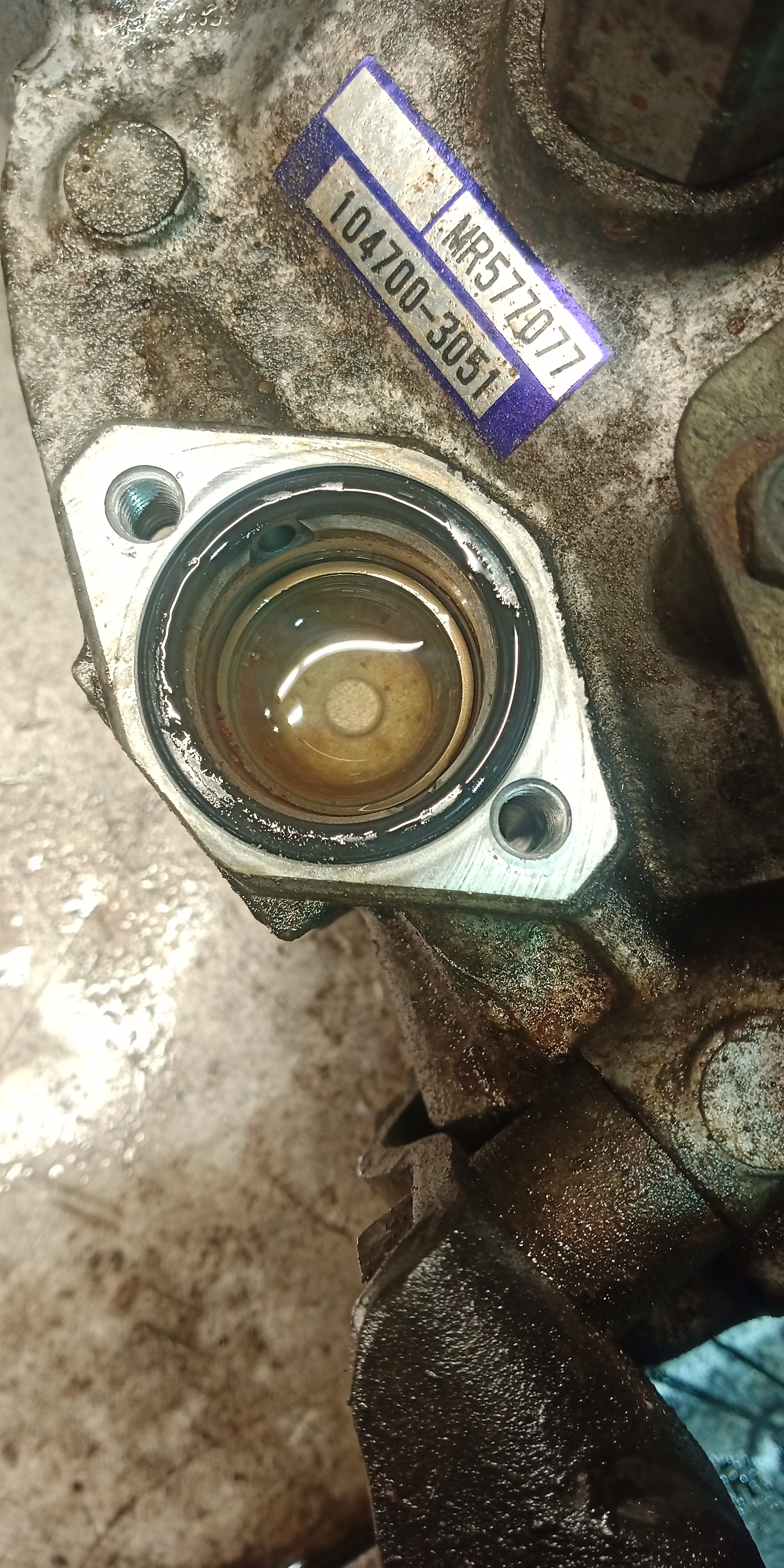

Вы пытаетесь уйти в сторону от проблемы. Если бы проблема была в электроцепях, система OBD эту проблему бы зафиксировала. Если уж так хочется порыться в электропроводке, то лучше произвести ТО группы минусовых контактов за перчаточным ящиком. А вообще, нужно любым предложенным Вам способом произвести замер внутрикорпусного давления. Как только Вы это осуществите, все встанет на свои места. Если уже стояли обманки, значит не все так просто...
Сообщения: 57462
Благодарил (а): 1023 раза
Поблагодарили: 4792 раза
Отчет о ремонте ТНВД 4М41 П3

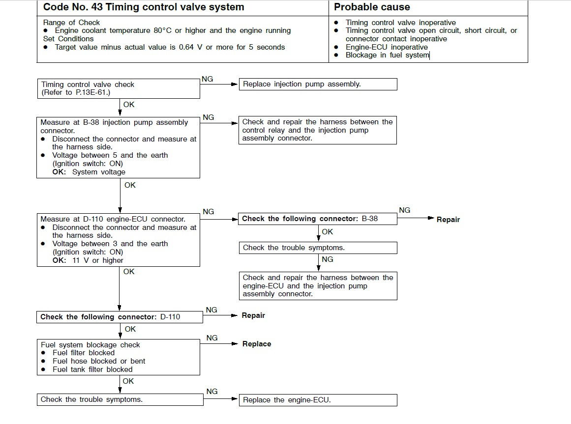

Dizel Man писал(а): Если бы проблема была в электроцепях, система OBD эту проблему бы зафиксировала.
А 43 ошибка сгенерирована не системой обд, и означает: Бери Винс и мой? Не помогло, повторяй до результата......
Харе бредить.
Вот описание данной ошибки и действий по её устранению.
Нет здесь ни слова о промывке.
Хотя её исключать не стоит.
Замер внутри корпусного давления оставь для клиентов, тут тебе денег не поднять на данной процедуре, только обгадишься.)

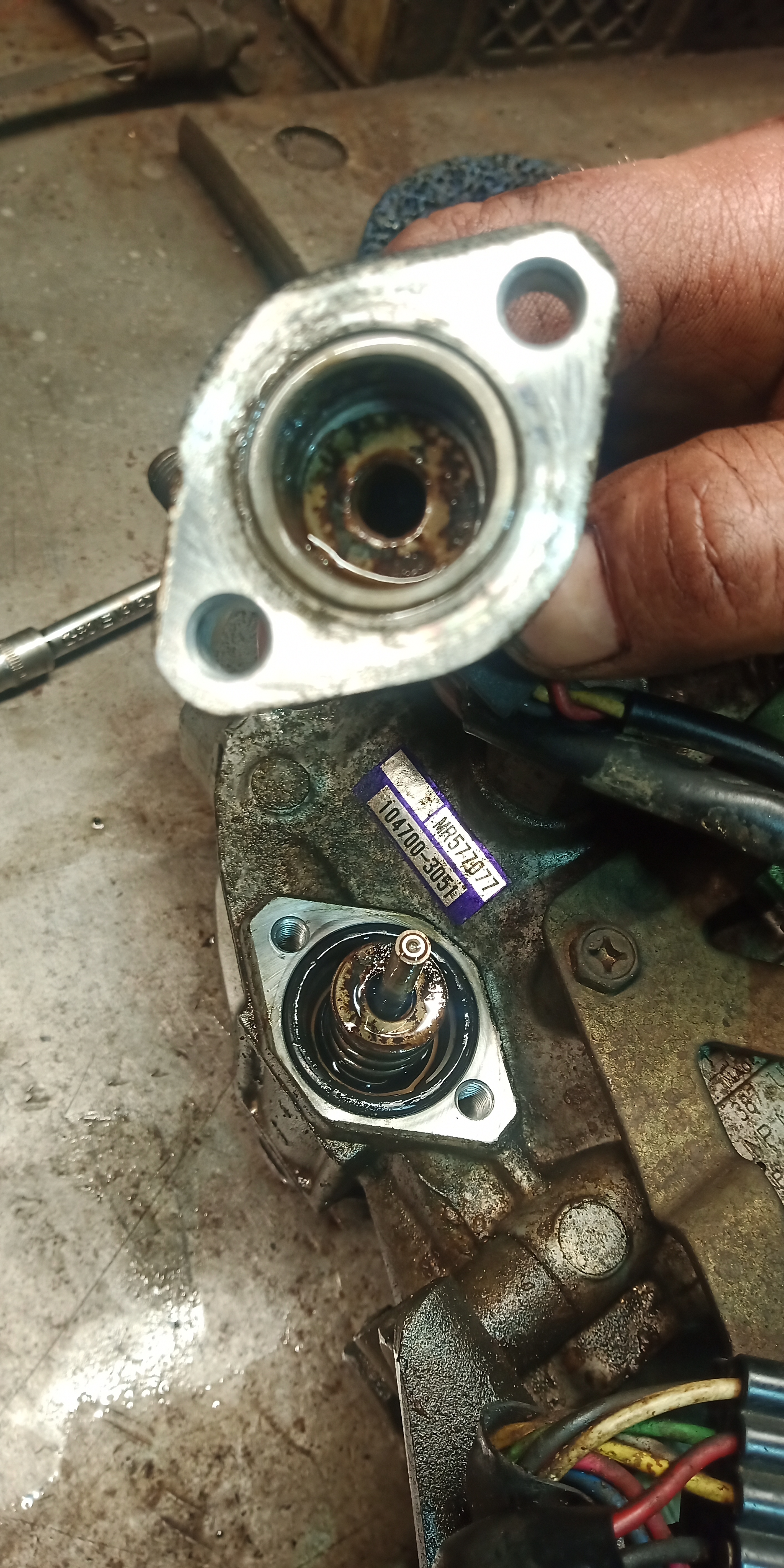

Нужно вернуть подвижность поршня тайминга, остальное само срастётся.

О какой промывке речь?
Расскажи как...

Dizel Man писал(а): Расскажи как...
Если отмотаешь назад, то найдёшь что я говорил.

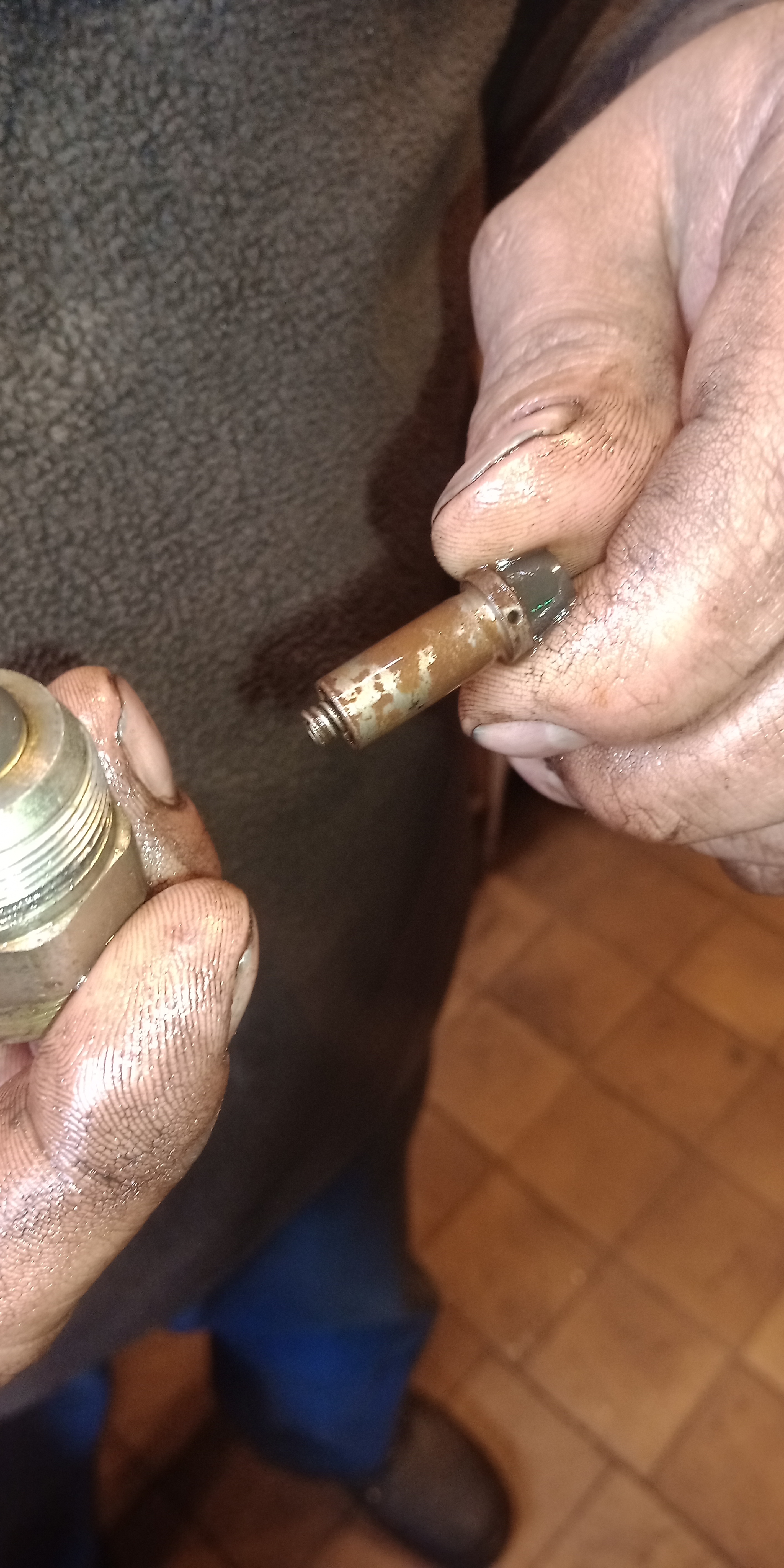

У меня нет девизов. ВИНСом моют в качестве первичной диагностики, для отсечения легко устранимых проблем. В случае, если поршень таймера заклинен, то вернуть ему подвижность без последствий можно только в результате полной разборки ТНВД. Если делать это "крючком", с приложением физических усилий, как предлагаешь ты, может произойти повреждение втулок поршня таймера и последующая замена корпуса насоса...

Dizel Man писал(а): Если делать это "крючком", с приложением физических усилий, как предлагаешь ты, может произойти повреждение втулок поршня таймера и последующая замена корпуса насоса...
С чего такие выводы?
Может и не произойти....

С чего такие выводы? Может и не произойти....
А может произойти, и тогда клиент "попал" практически сразу и на пустом месте.
"Первичная диагностика", это перечень мер по выявлению проблемы и ее источника. Самая первая проверка, это отстойник т/фильтра. Что бы иметь такое наполнение насоса, нужно иметь пол бака глины и забитый отстойник фильтра. Этот пример не характерный, хотя частенько встречающийся...

Dizel Man писал(а): Что бы иметь такое наполнение насоса, нужно иметь пол бака глины и забитый отстойник фильтра. Этот пример не характерный, хотя частенько встречающийся...
Ты не поверишь, но бак вернее два, чистейшие. ::-D: ::-D: ::-D:
