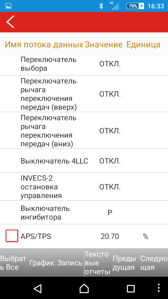

Да уж... Вряд ли сканер кривой, все остальное вроде правильно показывает, хотя все может быть... Кто пользовался этим сканером знает, что изначально выбираешь азиатские марки, потом нашу, а потом опять предлагаются варианты: япония, Европа, кажется Америка и еще что то, но Азия уже не предлагается. Я выбирал Европу. Прошивка 100500 егр оф 1версия На остальных поддымливает). В итоге выбрал это

И еще вопрос: остановка управления коробки, это отключение функции адаптации, или просто сброс адаптации?

В муте есть сброс адаптаций, наверняка здесь могли просто иначе это назвать.

Хоть и кривая это прога, но написано же по русски: Остановка управления Инвек - отключена.Volga писал(а):И еще вопрос: остановка управления коробки, это отключение функции адаптации, или просто сброс адаптации?
Тоесть Инвек работает не отключен.
Кстати в муте на русском что то типа этого написано.

Я так понимаю: "Не зная брода не суйся в воду"? Прищемить сое любопытство (дешевле будет) и стирать потихонечку ошибки, ежели что. Думал попробовать адаптацию отключить, поездить... А оказывается это перепрошивка... Видимо все таки лучше не лезть.

Какую адаптацию, АКПП?Volga писал(а):Я так понимаю: "Не зная брода не суйся в воду"? Прищемить сое любопытство (дешевле будет) и стирать потихонечку ошибки, ежели что. Думал попробовать адаптацию отключить, поездить... А оказывается это перепрошивка... Видимо все таки лучше не лезть.
Так чтоб отключить на долго, нужно шить. А так до выключения зажигания, для теста.

Адаптацию АКПП отключить нельзя, можно только сбросить. Это полезно делать после перепрошивки ЭБУ мотора для того чтобы КПП быстрее адаптировалась к новым реалиям. Других функций не существует. Также полезно скинуть адапттацию при смене владельца.Volga писал(а):Я так понимаю: "Не зная брода не суйся в воду"? Прищемить сое любопытство (дешевле будет) и стирать потихонечку ошибки, ежели что. Думал попробовать адаптацию отключить, поездить... А оказывается это перепрошивка... Видимо все таки лучше не лезть.
Так что никакая это не перепрошивка и ничего этим сканером перепрошить нельзя!

Так я и спрашивал, что это сброс или отключение адаптации?. Один из ответов был "...написано,- отключение".sn1 писал(а):Адаптацию АКПП отключить нельзя, можно только сбросить. Это полезно делать после перепрошивки ЭБУ мотора для того чтобы КПП быстрее адаптировалась к новым реалиям. Других функций не существует. Также полезно скинуть адапттацию при смене владельца.Volga писал(а):Я так понимаю: "Не зная брода не суйся в воду"? Прищемить сое любопытство (дешевле будет) и стирать потихонечку ошибки, ежели что. Думал попробовать адаптацию отключить, поездить... А оказывается это перепрошивка... Видимо все таки лучше не лезть.
А прошить этим сканером можно много чего, если интересно могу скинуть скрин как бы я это сделал. Шьет не сканер, а программа, несмотря на то, что он желтый, версия проги и марки на нем Pro, (но это уже сайт 4ПДА).
Вопрос другой, что я этим не зарабатываю, и хотелось бы знать чуть больше (азы для себя), а в этой теме нужные спецы. Я уже хоть что то подчеркнул. Но судя по намекам на серьезность вопроса видимо брошу эту затею, что бы потом не было

Это временное отключение режима адаптации для тестовой поездки. Например проверить когда переключается АКПП.Volga писал(а): Так я и спрашивал, что это сброс или отключение адаптации?. Один из ответов был "...написано,- отключение".
Но думаю этого Ваш сканер не может. Хотя лаунч вроде как выключает. Но толку с этого чуть, так себя потешить.

Могу дать бесплатный совет.Volga писал(а): А прошить этим сканером можно много чего, если интересно могу скинуть скрин как бы я это сделал. Шьет не сканер, а программа, несмотря на то, что он желтый, версия проги и марки на нем Pro, (но это уже сайт 4ПДА).
Производитель "Разработчик: LAUNCH TECH CO., LTD" выпускает не плохие девайсы.
Но вот именно с программным обеспечением там очень плохо.
И упаси Вас бог что либо пытаться им прошить или модифицировать.
Поверьте просто на слово.
Читайте ошибки и смотрите данные.
Ошибки сами номера будут правильные, а вот расшифровку что это нужно проверять.
Так же как и данные могут быть просто от фонаря. Причем в разных версиях будут разные ошибки. Нужно будет выбрать наиболее правдоподобную и ей пользоваться. Так как более свежая версия не гарантирует того что будут устранены старые и не посажены новые баги.
