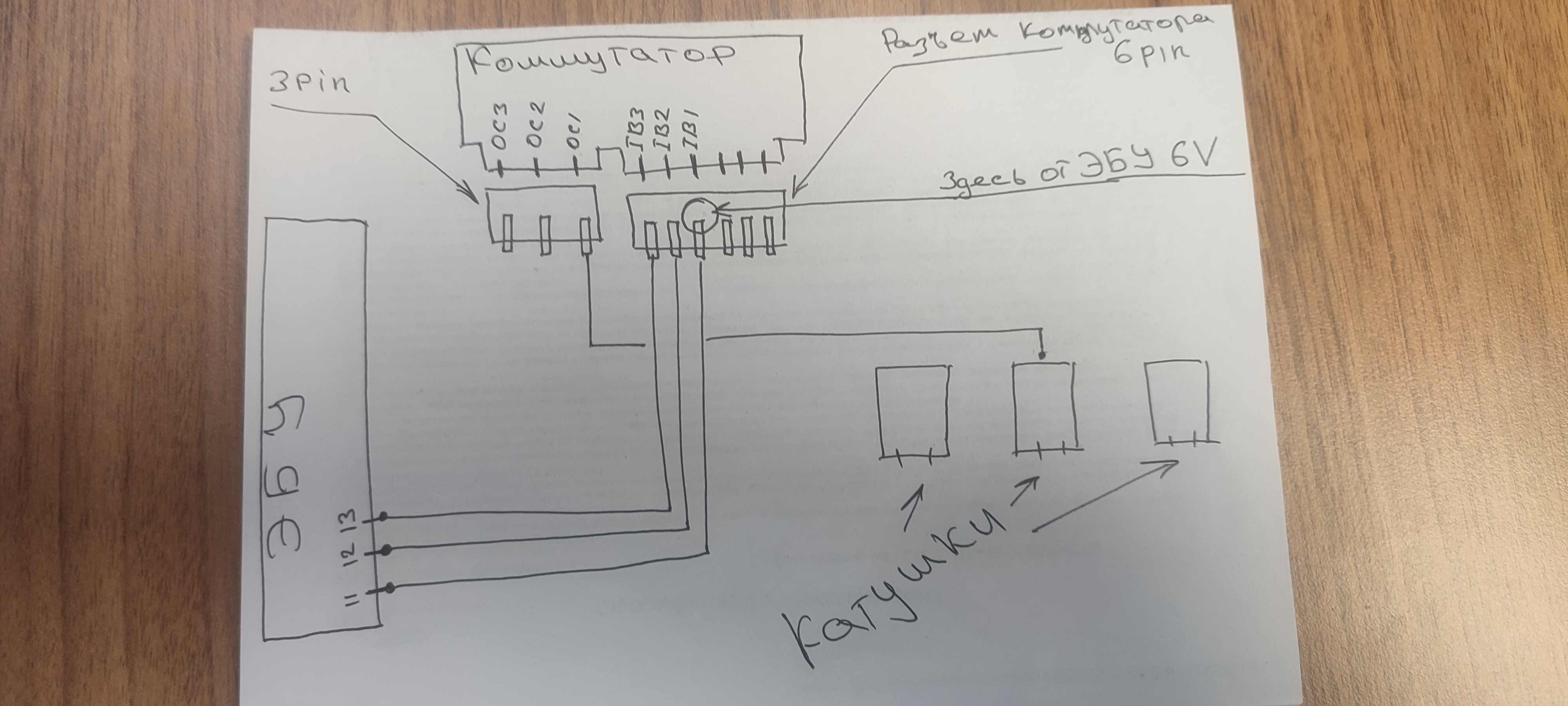

dvm99,
Подключил ЭБУ, поменял напряжение на разъеме который идёт к коммутатору (на рисунке указал где есть эти 6В, коммутатор не подключал, ключ в положении ON), всё как и было. Подключаю коммутатор, ключ в положение ON, на IB1- 1.35В, IB2- 0,32В, IB3- 0,32В (фишка снята со второй катушки). Подключаю фишку на вторую катушку, на IB1-1,41В, на остальных 0,33. Завожу со снятой фишки на второй катушке IB1- 1,52, на остальных 0,62. Завожу с подключенной второй катушкой IB1- 1,8, на остальных 0,6В. Все показания мерил до коммутатора.
И заметил ещё одну хрень, если вторая катушка подключена, при накидывании клемы на аккумулятор двигатель пытается завестись, даже если ключа нет в замке зажигания)) Буквально на пол секунды срабатывает стартер и прокручивает двигатель)) куда рыть дальше?))

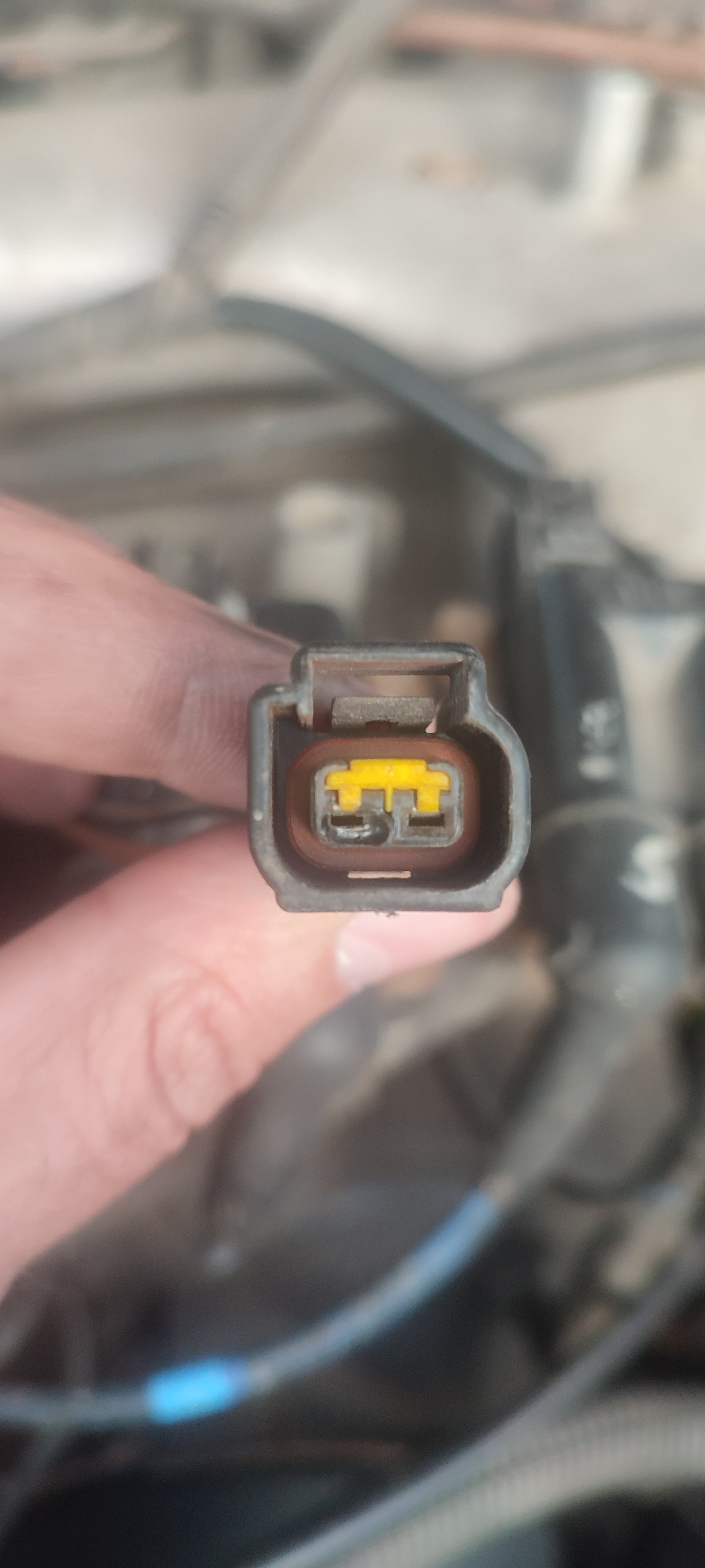

Фишка на вторую катушку немного подгоревшая.

Проверь массы. Они любят подобные чудеса вытворять.
Разъём катушки обязательно замени.

Точки крепления масс к кузову? А такие разъемы где купить можно, по разборкам искать?

ХЗ, наверняка на алиэкспрессе есть...
